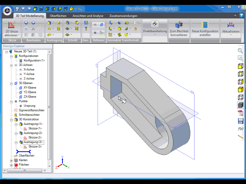

Guten Morgen Barbara,
ich habe versucht das Modell zu erstellen, soweit ich es verstanden habe.
Der Satz (auf den gegenüberliegenden Seiten unterschiedlich) ist nicht ganz klar.
In meinem Modell bin ich durch Hilfsachsen und Hilfsebenen (soweit es nötig ist) an die Ebene gelangt, mit der diese Schräge möglich war.
Vielleicht hilfts Dir weiter.

Hallo Erich,
das sieht doch sehr gut aus. Ich muß also viel mehr mit eingefügten Ebenen etc. arbeiten.
Du hast die "gegenüber liegenden Seiten" schon richtig interpretiert. Mit "unterschiedliche" meinte ich, daß die Seiten nicht gleich (parallele) abfallen, sondern unterschiedliche Neigungswinkel haben. Sich aber beide "unten" am Kreis bündig treffen sollen. Ich hoffe, daß man aus meinem Bild besser ersehen kann was ich meine (mit Worten so etwas zu beschreiben wird meistens Kauderwelsch)

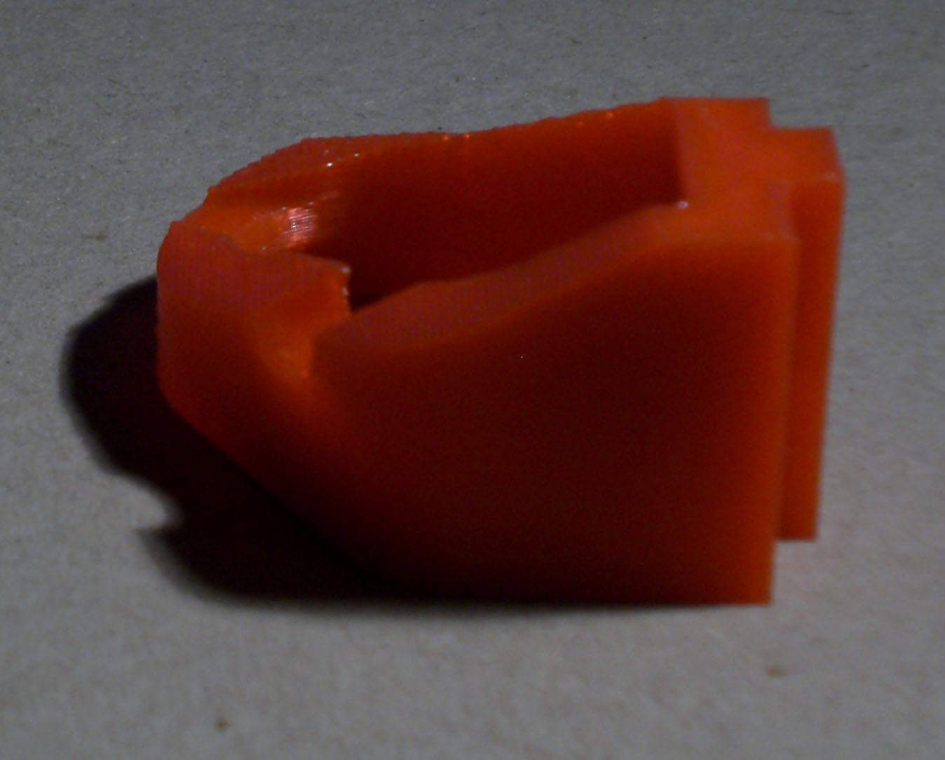

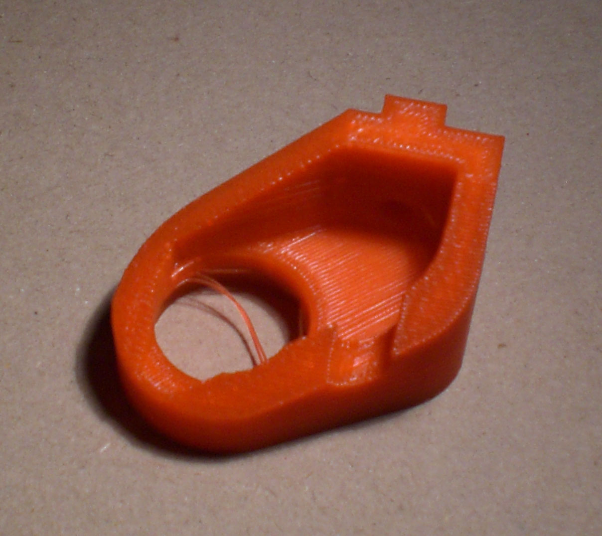

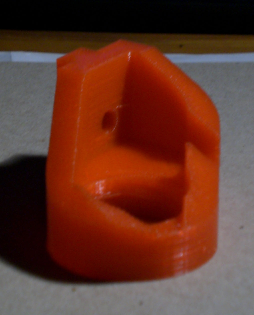

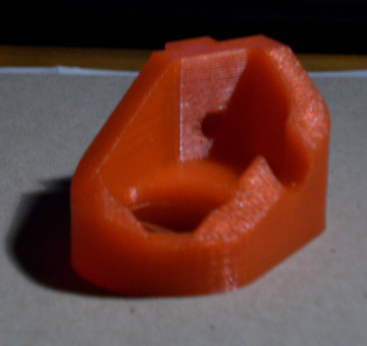

anfangs dachte ich, es wäre ein einfaches Bauteil. 1Kreis, 1 rechter Winkel, 1 Bohrung, ein bißchen Schräge  . War wohl doch nicht der Fall  Deshalb habe ich mir auch jetzt ein anderes Teil vorgenommen. Sieht zwar schlimmer aus, ich komme aber schon ganz gut damit zurecht.
Ich habe noch ein paar Bilder von meinem "Problemkind" gemacht. Vielleicht kann man darauf besser erkennen, was ich so schlecht beschreiben kann. Ich komme zwar noch nicht wirklich mit Alibre zurecht, dafür kann ich aber auch nicht fotografieren  . Also sind meine Bilder eher kreativ, als qualitativ.
Barbara
