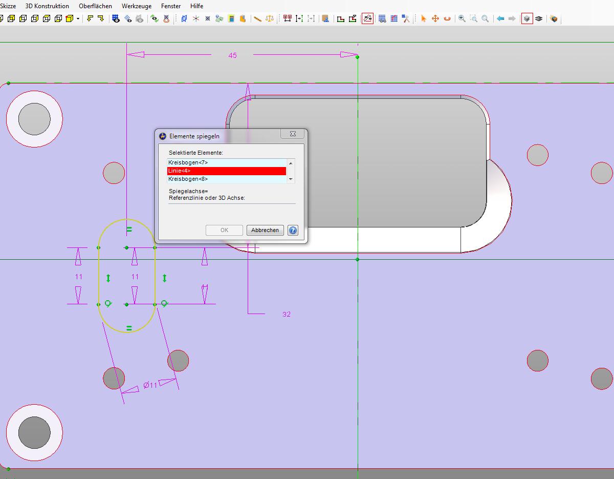

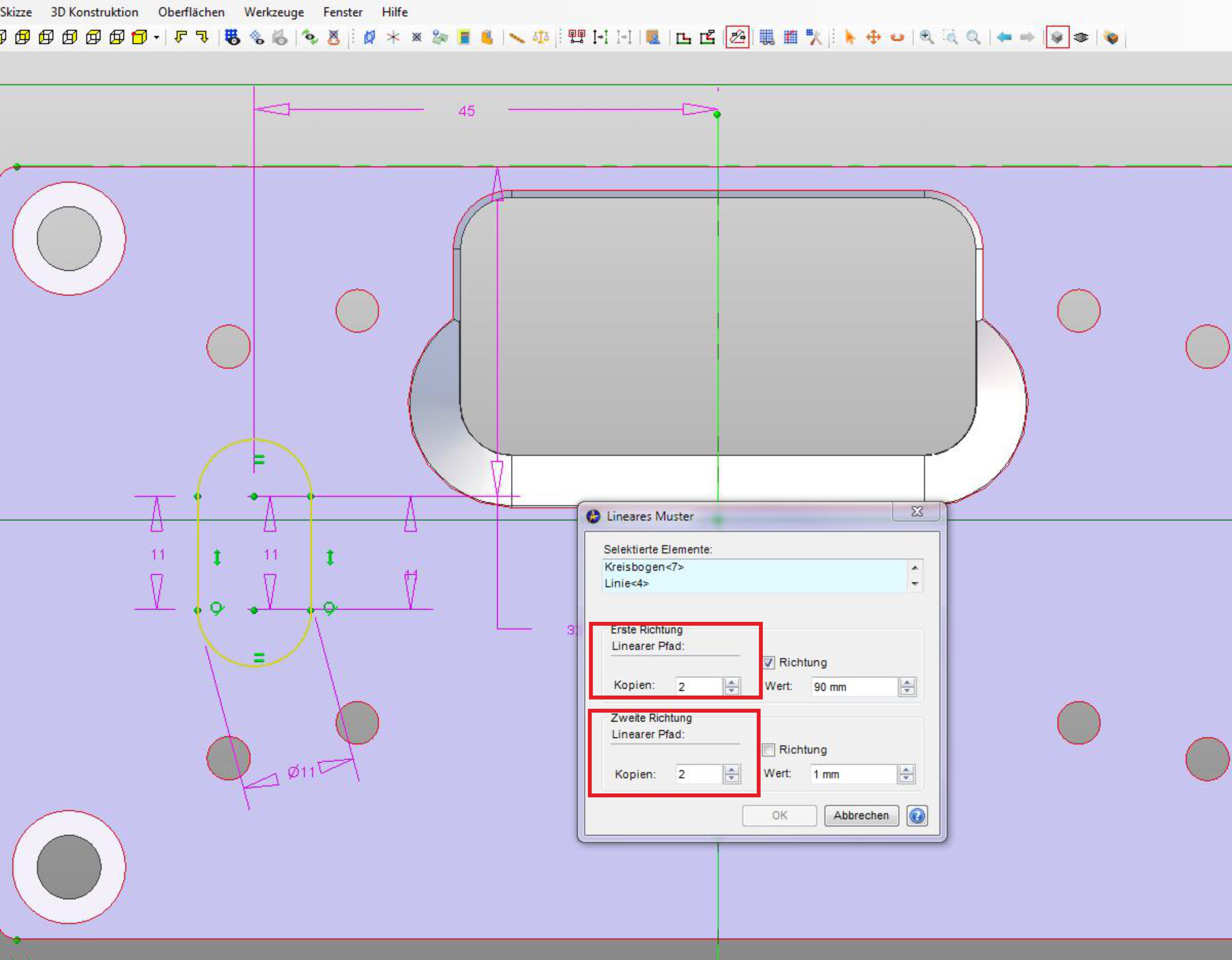

Hallo, bei meinen Menüs sind Eingabefelder verschwunden. Vor einiger Zeit hat sich
ebenfalls die Schrift verändert, ist jetzt kleiner als vorher. Woran kanns liegen ?
Bilder sind angehängt
Danke und Gruß, Kay

Auwei Kai,
was haste denn da gemacht?
Ich tippe mal auf diese Lösung.

Hallo Micha, steht auf 100%. Bei meinem Laptop stehts auch auf 100% und
die Menüs werden normal angezeigt ??
Danke und Gruß, Kay

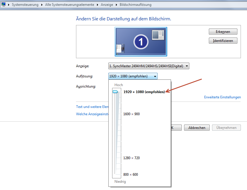

Hallo Kay,
Überprüfe auch die Monitorauflösung.
Bei LCD Anzeigen sollte die native Auflösung verwendet werden.
Systemsteuerungselemente\Anzeige\Bildschirmauflösung
Gruß Ralf

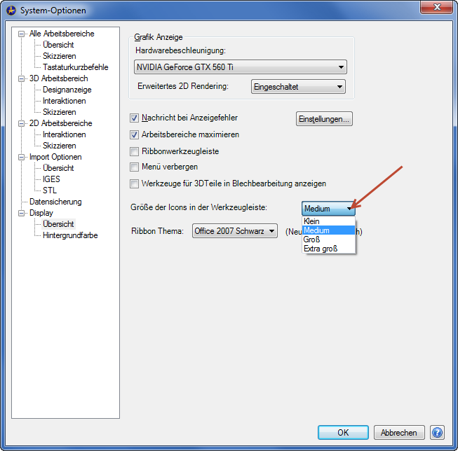

Wenn Du die Größe der Icons in der trad. Werkzeugleiste verändern möchtest:
AD Startfenster -> Werkzeuge -> Systemoptionen -> Display -> Übersicht >>>
Diese Einstellungen werden in Deinem AD Benutzerprofil gespeichert.
Gruß Ralf

Hallo Ralf, an der Monitorauflösung liegts nicht, die steht unverändert
auf nativ. Die Icongröße hat keinen Einfluss auf die fehlenden Elemente
in den Menüs. Kann es sein, das irgendwelche Bibliotheken/Schriften/Zeichensätze
fehlen/defekt sind ? Neuinstallation ?
Danke und Gruß, Kay

Hallo Kay,
bei den Screenshots, die Du angehängt hast, kann ich aber keine Auffälligkeit erkennen. Weder fehlt etwas, noch ist die Schrift kleiner.

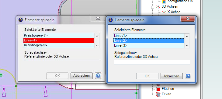

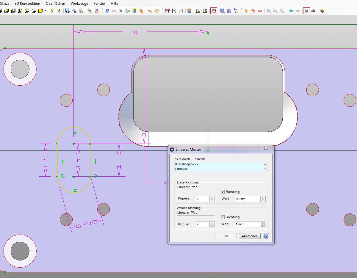

Hallo Micha, habe mal rote Rahmen drumgemacht, unter
"Erste Richtung Linearer Pfad" und "Zweite Richtung Linearer Pfad"
jeweils nur eine dünne Linie statt einem Eingabefeld wie z.B. bei "Selektierte Elemente".
Habe mit Ralf einiges durchpobiert bisher negativ, auch Neuinstallation.
Also wahrscheinlich ein Windows System Irgendwas Problem.
Danke und Gruß, Kay

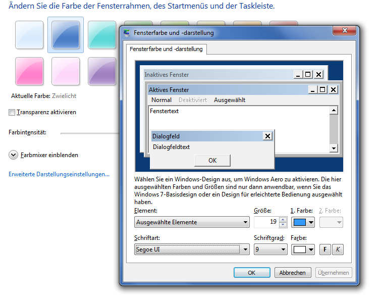

Schau mal im Dateianhang, Dein aktivierter Listeneintrag ist rot.  >>>
Mein aktivierter Listeneintag ist blau.
Meine Vermutung, Du hast die Systemschriftart, Farbe, Größe..., also die Eigenschaften der Windows Fensterfarbe und -darstellung verändert.>>>
Gruß Ralf

erstellt am: 17. Dez. 2012 09:25    Editieren oder löschen Sie diesen Beitrag!  <-- editieren / zitieren -->   Antwort mit Zitat in Fett Antwort mit kursivem Zitat    Unities abgeben: 1 Unity (wenig hilfreich, aber dennoch)2 Unities3 Unities4 Unities5 Unities6 Unities7 Unities8 Unities9 Unities10 Unities Nur für kayauwei 10 Unities + Antwort hilfreich
Hallo Kay,
was soll das Ganze.
Ist da jemand ein bisschen blind.
Auch Micha hat recht, wenn er nichts feststellen kann.
Die dünne Linie ist doch die obere Grenze des Eingabefeldes,
klicke mal ganz knapp darunter rein, dann wird das Feld blassblau erkennbar.
Zugegeben das Feld ist nicht markant.

Erich,
Bevor Du hier Blindheit unterstellst, solltest Du Dir alle Beiträge durchlesen und die Screenshots anschauen.
Kay hat definitiv ein Problem mit der Darstellung der Eingabefelder.
Diese Eingabefelder sind 1-2 mm in der Höhe und genau das ist das Problem.
Die üblichen "Verdächtigen" haben wir hier im Forum und wie von Kay beschrieben gestern Nachmittag am Telefon überprüft.
Ohne Erfolg, wie Du der Antwort von Kay entnehmen kannst.

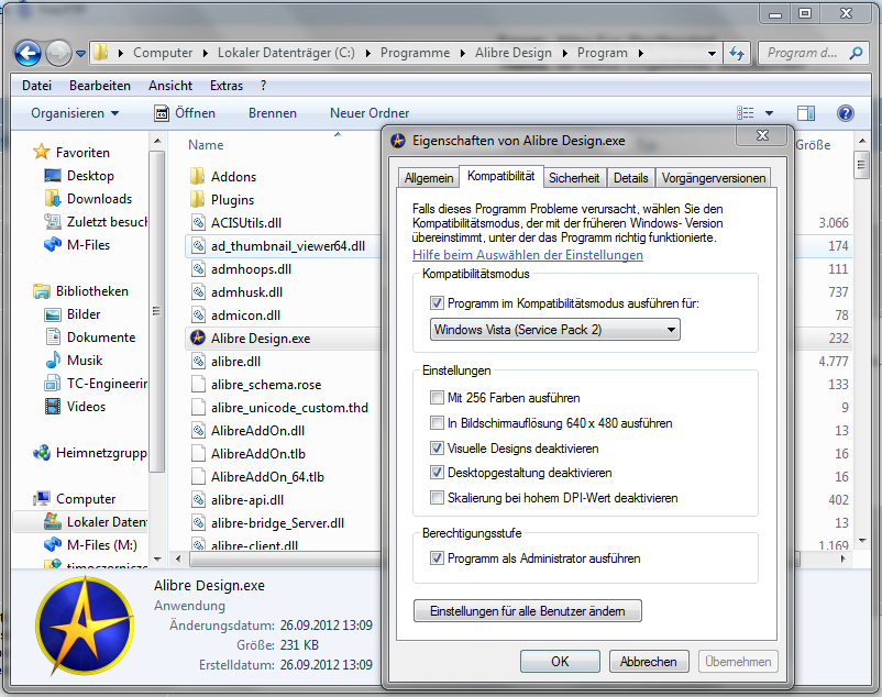

kann es vielleicht auch an den Eigenschaften der Alibre Design.exe liegen(RMT auf *.exe und dann "Eigenchaften")? => s. Anhang!
Timo Czorniczek

bei mir tritt das selbe Phänomen auf wie bei Kay,
die Eingabe Felder/Zeilen sind ein schmaler Strich wenn:
-- ich Alibre als normaler Mensch = User ohne Admin-Rechte starte
die Eingabe Felder/Zeilen sind Ok also ein editierbares Feld wenn:
-- ich Alibre als Administrator starte
Warum wieso? -- Alibre 2012; Win7/64...

erstellt am: 18. Dez. 2012 08:25
Hallo Zusammen,
könnte es auch hiermit zusammenhängen...
http://computer.t-online.de/windows-patch-kb2753842-macht-probleme/id_61368986/index

erstellt am: 18. Dez. 2012 09:02    Editieren oder löschen Sie diesen Beitrag!  <-- editieren / zitieren -->   Antwort mit Zitat in Fett Antwort mit kursivem Zitat    Unities abgeben: 1 Unity (wenig hilfreich, aber dennoch)2 Unities3 Unities4 Unities5 Unities6 Unities7 Unities8 Unities9 Unities10 Unities Nur für kayauwei 10 Unities + Antwort hilfreich
Hallo Thomas,
gut, das Du es erwähnst.
BS-Updates hatte ich in meiner Aufzählung ganz vergessen. Und je nach Einstellung laufen die ja auch schon mal ganz ohne Zutun des Users durch.

Hallo NN, danke für den Hinweis. Das deckt sich mit den Symptomen, die
ich parallel zum Fensterproblem mit Schriften in anderen Anwendungen habe.
Danke und Gruß, Kay
