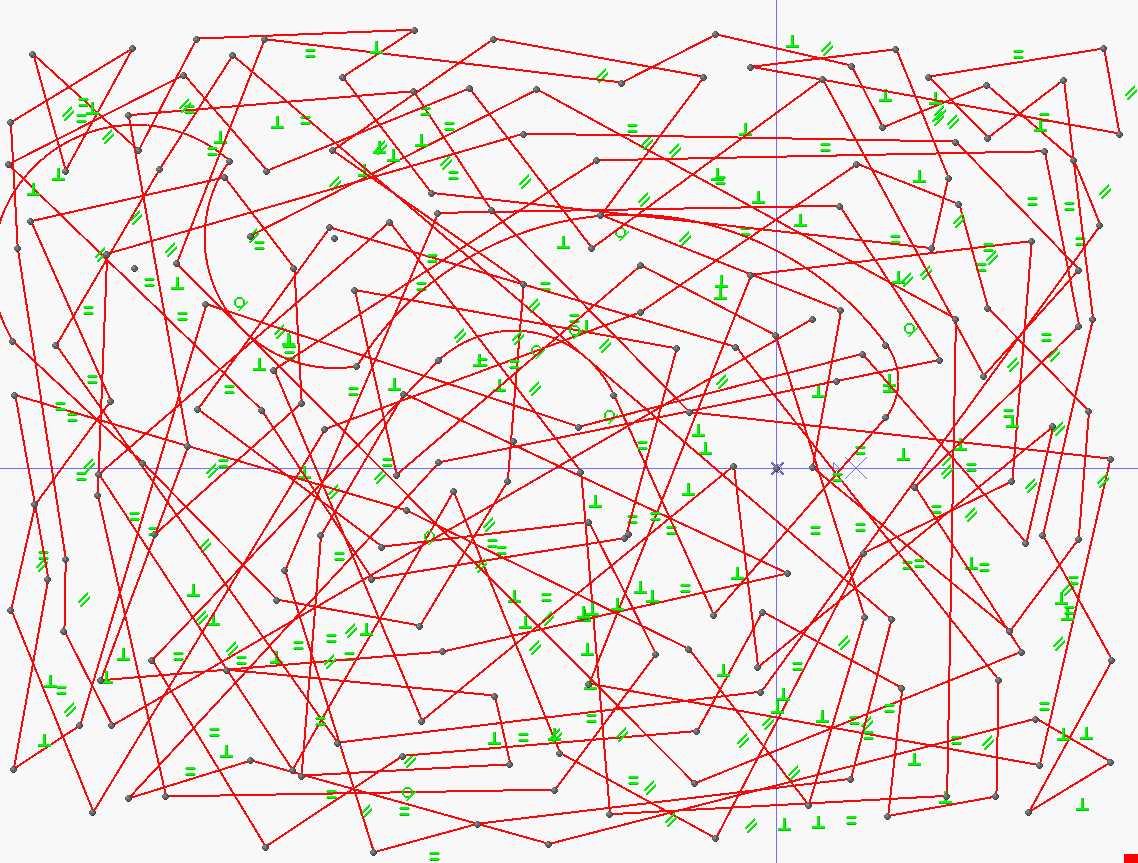

Größe der Knoten/Skizzenpunkte mit AD V2011.
Dialogfenster für die Einstellung der Größe:
Auch mit einer 2D Skizze, ohne jegliche Skizzenabhängigkeiten/Bemaßungen in Briefmarkengröße.
Verwendete Hardware ist eine Konsumer-Büchse aus dem M-Markt mit einer Nvidia GTX 560 Ti.
Im angehängten GIF sieht man, dass die Skizzenpunkte/Knoten in "Rot" dargestellt werden,
wenn der Skizzenpunkt/Knoten mit der Maus "überfahren" wird...

AD V 2011 und AD V2012
Das temporäre Unterdrücken der 2D Skizzenabhängigkeiten -> Strg+Umsch während des Skizzieren herunterdrücken.
Das dauerhafte Aktivieren/Deaktivieren der 2D Skizzenabhängigkeiten -> Skizze aktivieren -> 2D Skizze -> Fang ....
