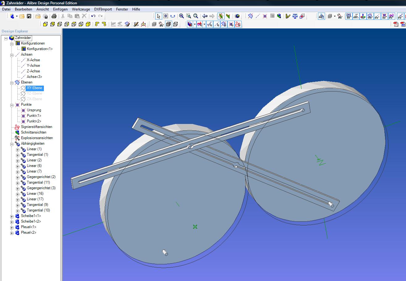

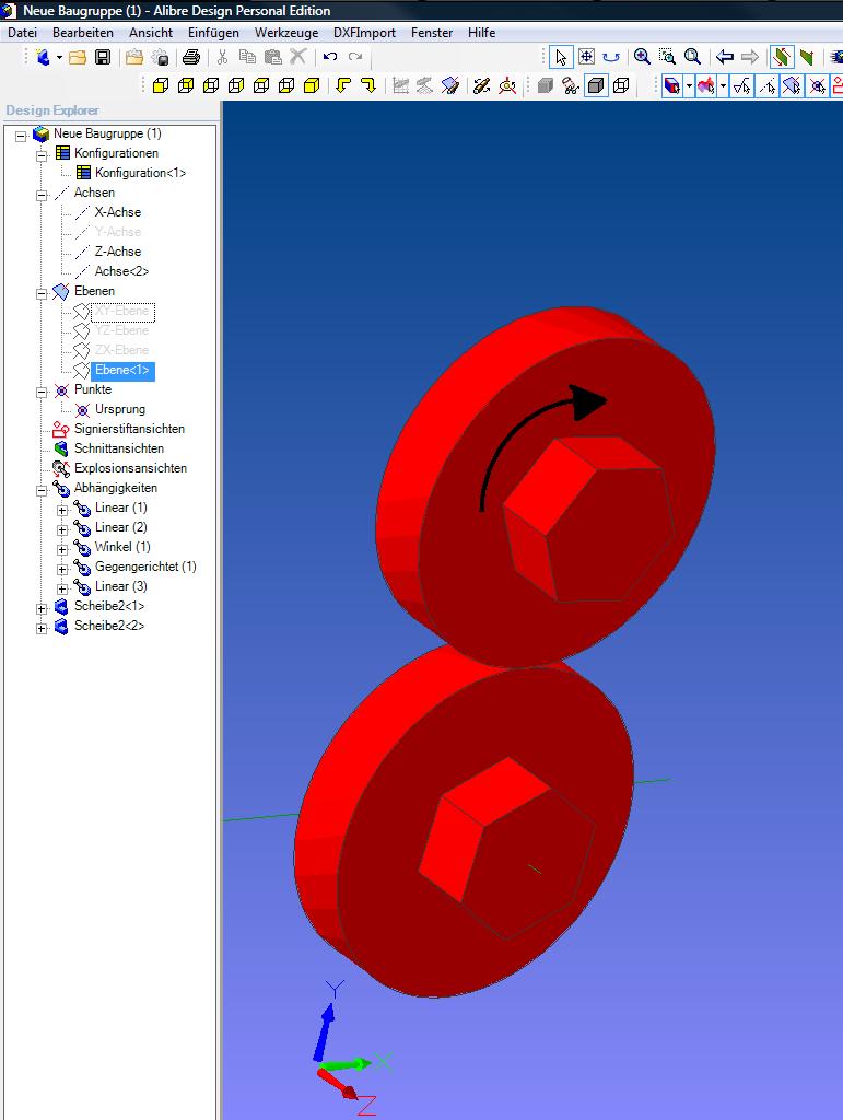

hat einer von euch es schon einmal hinbekommen, eine Zahnradbewegung zu simulieren. (Ohne Motion, daß habe ich nicht).
Das 2 "Räder" sich in die gleiche Richtung drehen, geht ja mit z.B. einer Sechskantfläche auf jedem "Rad", und der Winkel-Constrain, daß jeweils eine Fläche eines Sechskants zu der anderen um 90° gedreht sein soll. Dreht man nun das eine Rad, mit Mausbewegung, so dreht sich das andere Rad mit. Allerdings in die selbe Drehrichtung.
Siehe dazu den Anhang raeder.jpg, das mit den roten Rädern.

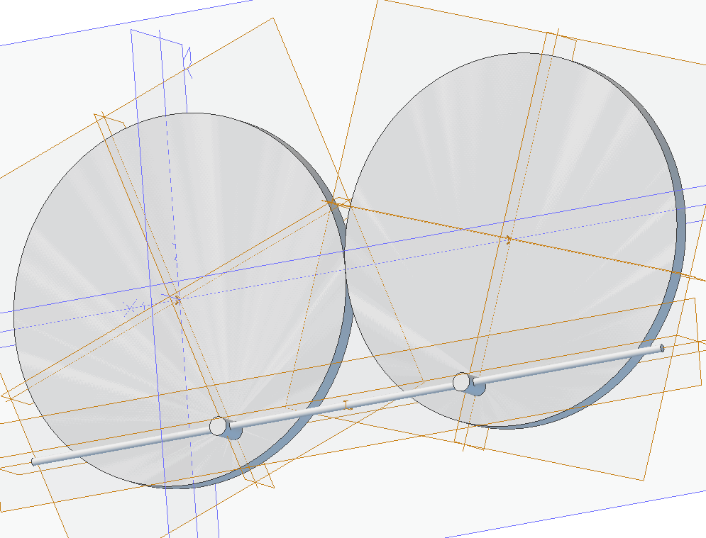

Bei dem 2. Bild, funktioniert die gleichgerichtete Drehung zumindest bis 180° Drehung. Danach dreht sich das andere Rad wieder zurück.
Aber weiter bin ich bis jetzt noch nicht gekommen.

Hallo Owen,
mit meinem Modell komme ich auch nicht über 180°. Aber da geht sicher noch was ...

Oh ja, da geht noch was.
In der animierten GIF Datei wird es leider etwas träge dargestellt.
