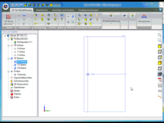

ich möchte eine Kugel erstellen. Erdachter Arbeitsweg: Kreis in einen Rotationskörper mit 360 Grad umwandeln, als Rotationsachse habe ich die x-Achse gewählt. Bei allen anderen Formen, wie z. B. Rechteck oder Polygon klappt es wunderbar (ich weiß, das wird dann keine Kugel  ). Bei einem Kreis geht es nur, wenn  ich ihn nicht auf den Nullpunkt setze. Dann habe ich aber keine Kugel, sondern einen Ring. Bei den Rechecken klappt es auch, wenn ich sie auf den Nullpunkt setze.
Als Rotationsachse kann ich doch auch eine Referenzlinie nehmen. Diese wird aber im 3D-Modus nicht angezeigt
Wo ist mein Fehler?

versuchs mal mit einem Halbkreis

Hintergrund: die/das Profil darf sich nicht scheiden! Nicht bei Loft, nicht bei Sweep, nicht bei Rotation. Nie nich.

hatte es auch mit einem Halbkreis probiert. Klappte nicht. Aber nachdem nur mir geschrieben hattest, habe ich es noch einmal probiert. Und voila, ich habe meine Kugel. Weiß zwar nicht, was ich vorher falsch gemacht habe, aber nun habe ich ja meine Kugel  und die sogar auf dem Nullpunkt.

Danke für das "nie nich". Das kann es gewesen sein.

Gut gemacht. Das wird Dir bei der Vergabe der Abhängigkeiten in einer Baugruppe sehr nützlich sein!
