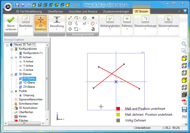

Bei meinen ersten Versuchen mit Alibre ist mir aufgefallen, daß sich bei jeder neuen Zeichnung die Quick Access Toolbar über den Ribbon befindet. Ich habe sie aber ganz gerne in Reichweite und muß sie mir jedes Mal aufs Neue "runterziehen". Kann man das nicht irgendwo einstellen?
Jetzt zum Objektfang.Aus AutoCAD kenne ich es, daß ich einen Kreis z. B. präzise auf einen Schnittpunk zweier Linien mit Hilfe der Fangoption legen kann. Bei Alibre habe ich nur die Fangfunktion für zwei Kreise und deren Mittelpunkte gefunden. Wo finde ich die ganzen Fangfunktionen? und kann man irgendwo die Koordinaten direkt eingeben?

Einen Kreis präzise auf den Schnittpunkt zweier Linien, ala ACAD, mit Hilfe der Fangfunktion:
Diese Vorgehensweise ist ein Relikt..., denn es ist in jedem Fall besser, Skizzen mit Bemaßungen/Parametern zu definieren, also voll zu bestimmen/definieren.
Durch 2D Skizzenabhängigkeiten und/oder durch "Bemaßungen" wird die jeweilige Skizzengeometrie definiert und in ihrer Lage auf der Skizzenebene im Raum definiert.
In dem kleinen Beispiel siehst Du auch, dass die "Quick Access Toolbar" direkt angezeigt wird.
Wenn Dir die Ribbon-Werkzeugleiste/Fluent-Oberfläche nicht gefällt, kannst Du auf die traditionelle Werkzeugleiste umschalten.

Man kann sich den O-Fang auch schon direkt beim Skizzieren zunutze machen:

Nun weiß ich auch, wo mein Fehler war. Wenn man mit der Maus über den jeweiligen Objektfang geht, öffnet sich ein kleines Info-Fenster. Dort ist beim Schnittpunkt bei der unteren Skizze ein grünes Kreuz, das ich so interpretiert hatte, als wenn diese Funktion nicht möglich wäre

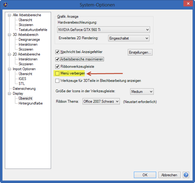

Ich habe aber bei deinerInfo gesehen, daß du an der rechten Seite der Arbeitsfläche die Icons hast. Wie hast du die dort hinbekommen? ich habe es leider nur geschafft, sie unter die Ribbons zu bekommen und dann auch nur diese Icons, kann ich mir auch andere Befehle dort hinlegen, und wenn ja, wie ?

Es gibt mehrere Möglichkeiten, um die Werkzeugleiste individuell anzupassen.
- Ribbon Werkzeugleiste + eigene Standardwerkzeugleisten
- Ribbon Werkzeugleiste + eigene "benutzerdefinierte Werkzeugleiste(n)"
- Traditionelle Werkzeugleisten + eigene "benutzerdefinierte Werkzeugleiste(n)"
Du kannst aber auch über das Menü gehen.
Menü anzeigen:
Kurzzeitig
- Alt Taste drücken (Vista, Win 7 und Win 8 Standard zum Einblenden des Menüs)
Dauerhaft:
- Alibre Starfenster -> System-Optionen... -> Übersicht -> Haken entfernen bei: Menü verbergen.
Gruß Ralf
Alibre Startfenster -> Werkzeuge -> System-Optionen -> Übersicht:
Keinen Haken bei: Ribbonwerkzeugleiste
Keinen Haken bei: Menü verbergen
OK
