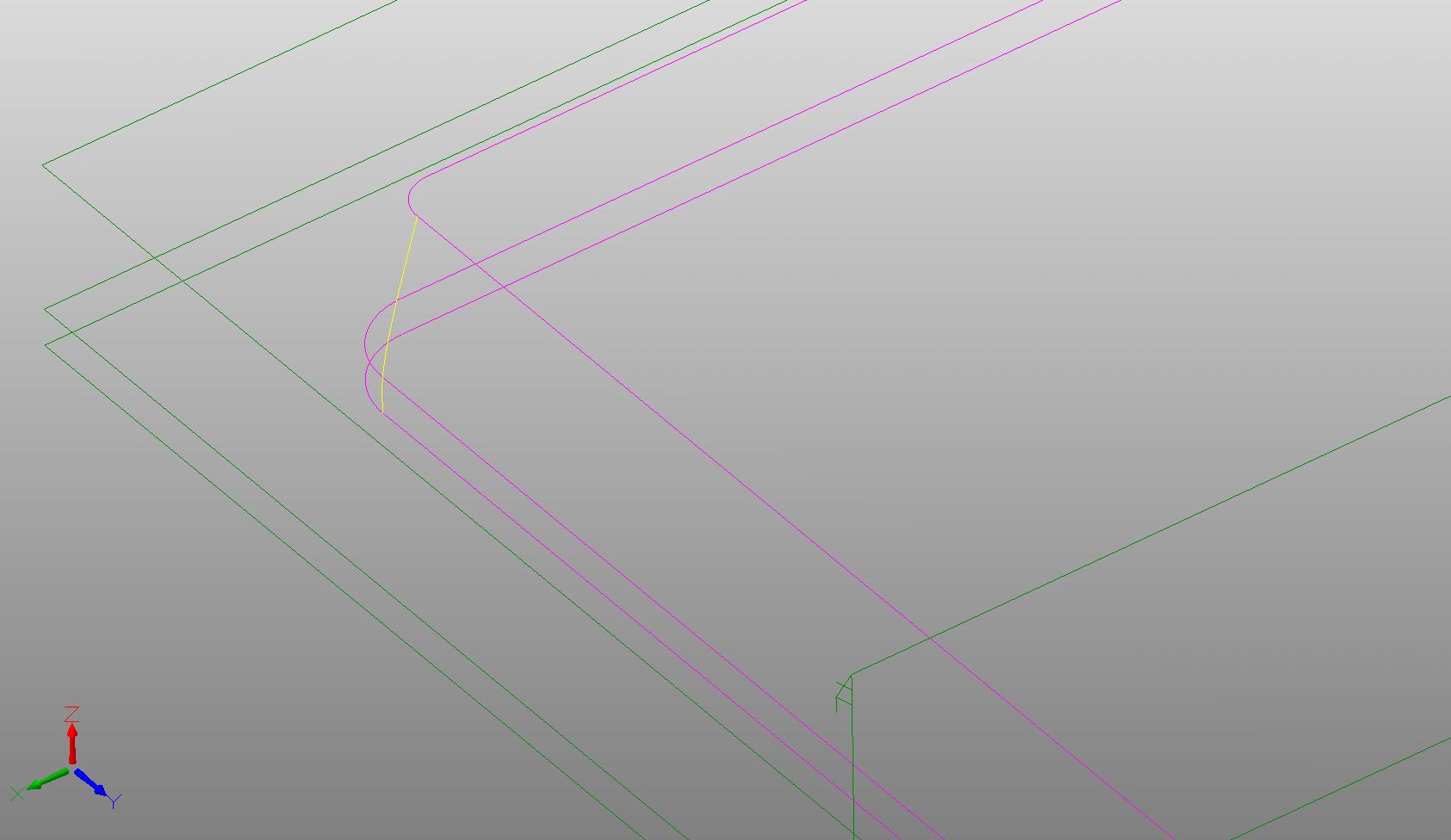

Hallo, habe  ein Bild angehängt. Die drei Skizzen sollen ein Loft Körper ergeben. Wenn ich die Leitkurve mit "3D Spline" erstelle, wird jedoch daraus, wie der Name eben sagt, eine Kurve. Ich will aber ebene, plane Übergänge mit Kante, d. h. die der mittleren Skizze muss sichtbar bleiben und nicht durch die Kurve des 3D Splines verschwinden. Wenn ich statt "3D Spline mit "Linie" arbeite, funktioniert der Loft nicht. Was tun ?

Hallo Kay,
Warum willst Du das mit Loft erstellen?
Auf den ersten Blick, von dem was ich dem Bild sehen kann, würde ich einen "Klotz" erstellen und mit Sweep- Schnitt die Kontur vom Klotz rundherum schneiden.
Gruß Ralf

Hallo Ralf, danke, so klappts !

Hallo Zusammen,
...oder 1x Austragung und 1x Loft.
...oder 1x Austragung und 1x Fase.
Viele Wege führen nach Rom, probieren geht über studieren.
