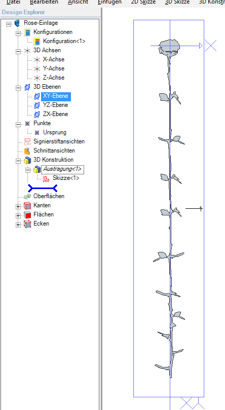

ich versuche eine Grafik im DXF bzw. DWG Format zu importieren. Es ist eine geschlossene Figur mit relativ vielen Knoten. Eine Überprüfung der 2D Skizze ergibt keinen Fehler. Wenn ich dann aber ein Feature erstellen will (linearer Schnitt) erhalte ich folgende Fehlermeldung:
ACISERROR_SELF_INTERSECTING_WIRE:  Fehler, Drahtgitter überschneidet sich selbst
Woran kann es liegen und was kann ich dagegen tun?
Liebe Grüße
Klaus

ich habe mit CorelDRAW X5 eine Pixelgrafik vektorisiert (nur Aussenlinie) und dann exportiert. In der Vektorgrafik kann ich keine Überschneidungen erkennen.

Dann ist es eine geschlossene Spline mit einem gemeinsamen Start- und Endpunkt.

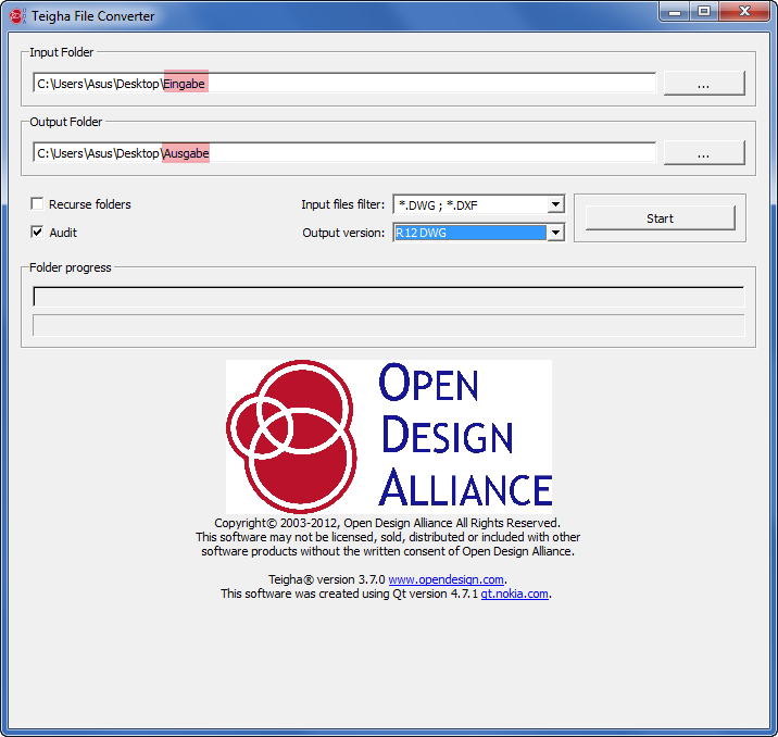

1. Option:
http://www.opendesign.com/guestfiles/TeighaFileConverter
dort findest Du -> Windows: TeighaFileConverter_3.7.0_setup.exe
- Datei herunterladen, installieren.
- 2 x Ordner erstellen ( Eingabeordner und Ausgabeordner)
- DXF/DWG Datei in den Eingabeordner verschieben.
- TeighaFileConverter -> Start -> als Exportformat R12DWG auswählen
Die Datei wird in Linien und Kreisbögen umgewandelt und kann anschließend importiert werden.
Im 2D Bereich die importierte Skizze analysieren und evt. reparieren.

Hallo Klaus,
2D DXF/DWG Daten in 2D CAD Anwendungen sind relativ unproblematisch.
Von teilweise auftretenden Inkompatibilitäten abgesehen.
2D DXF/DWG Daten in die 3D Welt zu übertragen und für die Erstellung von Volumenkörpern zu nutzen, gestaltet sich erheblich problematischer.
Hinzu kommt, dass Du eine DXF Datei von einem Bild mit "Corel X5 Trace" erstellt hast.
Im Idealfall bestehen die DXF/DWG Daten aus Liniensegmenten und Kreisbögen und entsprechen dem A`desk Standard.
Leider ist das nicht bei jeder Anwendung der Fall.
Folgende Hindernisse können auftreten:
- Linien und Kreisbögen sind in verschiedenen Blöcken und müssen aufgelöst/explodiert werden.
- Linien und Kreisbögen sind mehrmals in unterschiedlichen Layern vorhanden, liegen also übereinander und müssen manuell bereinigt werden.
- Mehrere hundert, oder sogar tausende von Verbindungspunkten zwischen den Liniensegmenten und Kreisbögen sind vorhanden und müssen berechnet werden, teilweise fehlen Verbindungen.
- Splines werden als geschlossener Linienzug mit nur einem gemeinsamen Start/Endpunkt ausgegeben.
- Je nach Auflösung des verwendeten Bildes(Pixelgröße)entstehen "treppenförmige Liniensegmente" mit unzähligen Verbindungspunkten bei der Verwendung einer "Trace-Software".
Diese Probleme sind hinlänglich bekannt und deshalb gibt es spezielle Programme, um eine "Reparatur" durchzuführen, z.B.:CADconv® Suite 2013
Selbst nach einer erfolgreichen Reparatur, besteht die importierte DXF/DWG Datei aus vielen unbestimmten Linien und Kreisbögen, also ohne jegliche Parameter/Maße.
Im professionellen Bereich ist das ein Umstand, der in jedem Fall vermieden werden sollte,
denn der Zeitaufwand, der in die Reparatur und die "nachträgliche Bemaßung" investiert werden muss ist erheblich höher,
als wenn die Skizze gleich von Grund auf sauber aufgebaut wird.
Natürlich stellt sich bei Deinem Beispiel (Rose) die Frage:
Wie kann man die Skizze sauber aufbauen, ohne mit DXF/DWG zu hantieren?
Eine Möglichkeit/ Antwort für die Rose ist, Vektordaten als *.eps, *.ai, *.pdf ausgeben und mit z.B. Moi3D importieren und als Körper austragen.
Damit vermeidest Du den leidvollen Umgang mit 2D DXF/DWG Daten in der 3D Welt.
Solltest Du gelegentlich Probleme bei der Datenkonvertierung haben, lade einfach Deine Datei (*.zip) hier in das Forum,
ich denke Dir kann in kurzer Zeit geholfen werden.
Gruß Ralf
