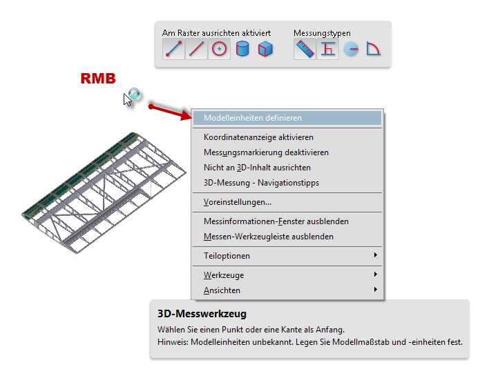

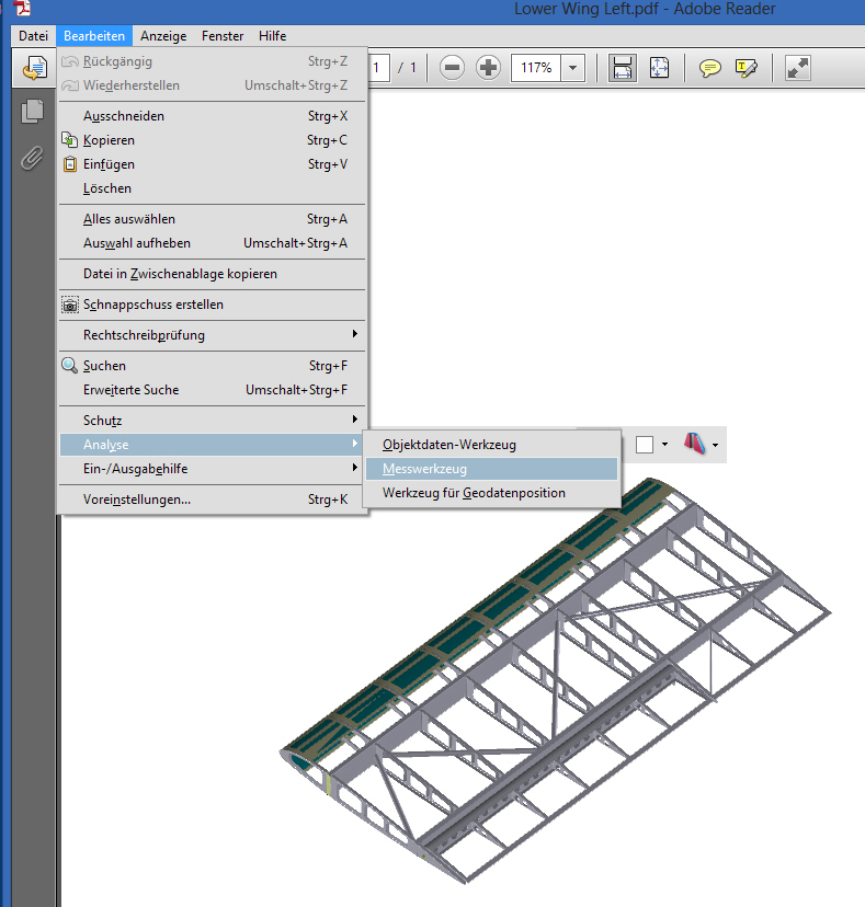

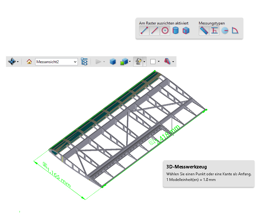

Kurze Info in Zusammenhang mit erstellten 3D PDF Dateien.
Mit dem neuen Adobe Reader XI kann die Werkzeugleiste für das Messen aktiviert werden.
- Vorhandenen Adobe Reader deinstallieren
- Neuen Adobe Reader XI herunterladen und installieren
- Bearbeiten -> Analyse -> Messwerkzeug
Gruß Ralf
Ralf Schrödter
Konstruktion & Support
Beiträge: 2296
Registriert: 17.02.2006
-> Windows 11- 64 bit
-> i9 / Nvidia RTX
-> Alibre-Design V28.1.1
-> Moi3D V4
-> KeyShot V13
erstellt am: 01. Nov. 2012 18:07    Editieren oder löschen Sie diesen Beitrag!  <-- editieren / zitieren -->   Antwort mit Zitat in Fett Antwort mit kursivem Zitat    Unities abgeben: 1 Unity (wenig hilfreich, aber dennoch)2 Unities3 Unities4 Unities5 Unities6 Unities7 Unities8 Unities9 Unities10 Unities

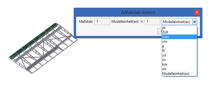

Einheiten festlegen:
- RMB auf den Arbeitsbereich
- Modelleinheiten definieren
Gruß Ralf
