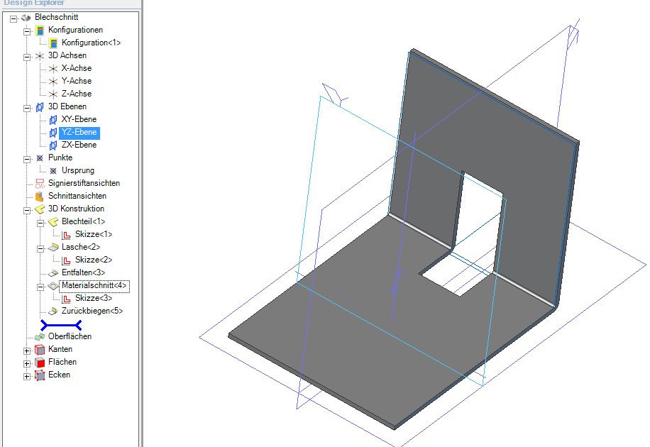

so...mittlerweile bin ich bei meinen ersten Übungen beim Blech angekommen
Nun möchte ich eine Aussparung, also quasi ein Loch im Blech haben, dass sich von der Grundplatte bis über die Kante / Lasche erstreckt. Leider scheint das nicht so leicht zu sein. Ich habe hier schon diverse Anläufe hinter mir. Aber anscheinend mache ich irgendetwas falsch, da Alibre es nicht versteht, dass das Loch über die Kante gehen soll.
Daher würde ich sehr über Tipps von euch freuen
Danke,
alex

Hi Alex,
könntest du auch ein Bildchen hochladen?
Ich weiß nicht genau ob ich dich richtig versteh.

Blechschnitt.zip
Hallo Alex,
Blechteil -> Entfalten -> Skizze erstellen -> Blechschnitt-> Zurückbiegen
Gruß Ralf

Puh, danke Ralf.
Es war mal wieder eine Kleinigkeit. Dass man es entfalten und wieder zusammenbiegen muss, habe ich geahnt und probiert. Dass es aber ausschließlich über die von dir gesagte Reihenfolge geht, muss man wohl wissen.
Ich habe es mit dem "Alles entfalten"-Feature probiert. Allerdings funktioniert es damit nicht...
Danke!

Hallo Alex,
Schau mal:
Alles Entfalten
oder
Entfalten
Gruß Ralf
