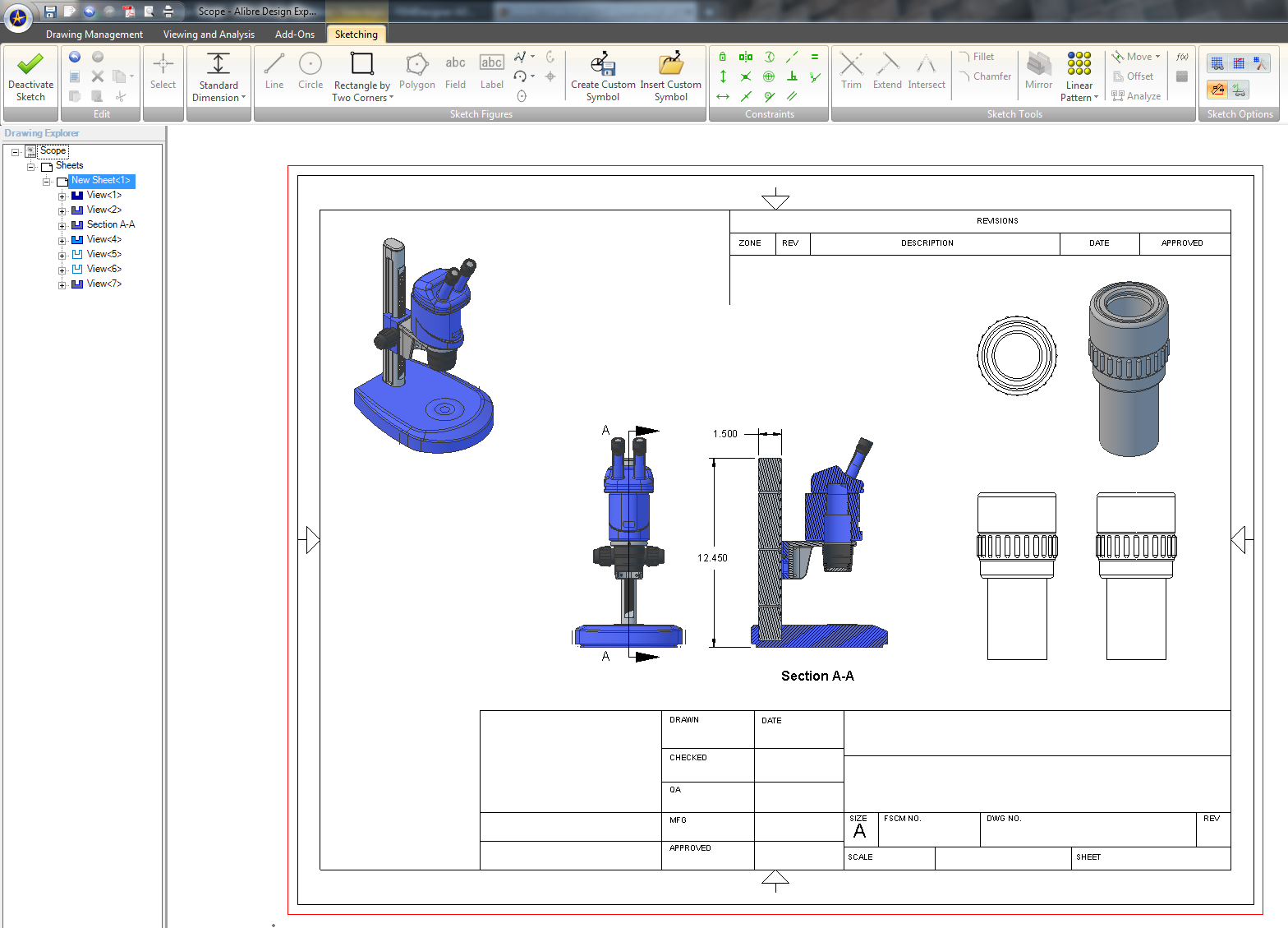

kann man in der Zeichnungsableitung eine schattierte Ansicht einstellen?
(So wie es bei Inventor möglich ist).
bzw. ist es in nächsten Versionen geplant?
Wer weiß etwas?

Hallo Erich,
Ich denke die Antwort hast Du am 15.Oktober 2012, um 15:32:30 erhalten.
Gruß Ralf

Original erstellt von Mtech3:
Hallo Ralf,
das stimmt (ertappt).
Aber ich wollte nur noch zusätzlich das mit der schattierten Ansicht in der 2D-Ableitung fragen.
Hallo Erich,
mir ging es nicht darum jemanden zu "ertappen",
sondern ich frage mich nur warum jemand die Frage mehrmals stellt, obwohl diese bereits beantwortet wurde.
Ebenso die Frage zur "Schattierten Ansicht"/"Shaded view" wurde bereits beantwortet:
Ja, in der kommenden Version 2014 wird es möglich sein,
schattierte Ansichten in die 2D Zeichnungsableitung einzufügen/abzuleiten.
Farben der 3D Teile werden übernommen.
Im Dateianhang befindet sich ein Screenshot aus dem US Forum.
Gruß Ralf

ist gut ; Der Begriff "shaded Views" war mir unbekannt.
Hallo Ralf,
Hier gibts weitere Infos.
