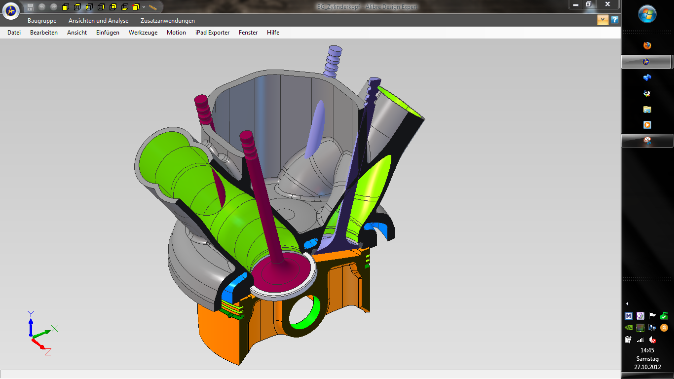

Hallo Zusammen,
da ich gerade am basteln eines Zylinderkopfes (s. Anhang) bin, mache ich mir gerade Gedanken über eine "AlibreDesign-Konstruktionsmethodik" => Rohteil, Gußkerne, Bearbeitung, etc.. Ich kenne das sehr gut aus CATIAV5 und SiemensNX, da ich aber in AlibreDesign noch Anfänger bin wäre sowas recht hilfreich beim Modellaufbau. Vielleicht kann man auch aus SW so Einiges übernehmen.
Habt Ihr schon Erfahrungen mit verschiedenen Konstruktionsmehodiken, Guß, Blech, Kunststoff, etc.?
Würde mich freuen wenn wir diesen Thread gemeinsam etwas beleben und ausbauen könnten.

Also dann erklär ich mich mal.
"Eine Konstruktionsmethodik beschreibt den methodischen Aufbau von CAD-Bauteilen hinsichtlich eines Fertigungsverfahrens und nutzt dabei die Funktionen eines CAD-Systems bestmöglich aus."
Also z.B. Womit fange ich an? Was kommt zuletzt? Baue ich Alles in ein Part oder nutze ich die MultiPart-Methode (Bool'sche Operanden)?
Dazu gehört natürlich auch Auswahl, Top Down oder Bottom Up wobei ich eigentlich nur "Einzelteile" meine, keine Zusammenbauten.
Das heisst z.B. auch, dass man die Gußkerne (In meinem Beispiel, Wassermantel und Luft-Kanäle) als eigenständiges Bool'sches Feature konstruieren kann und anschliessend vom Rohteil subtrahiert.
Bei hochkomplexen Bauteilen ist so etwas schon sinnvoll und man kann die Performance des jeweiligen CAD-Systems auch optimal darstellen.

Hallo Zeinerling,
da freu ich mich aber, dass sich da ein Gußfachmann einschaltet.
Also prinzipiell habe ich momentan für jeden Kern ein eigenes Part (Siehe Bild oben, Part-interne Bool'sche Operanden gibt es bei Alibre ohnehin nicht) und subtrahiere Diese vom "Rohteil". Zudem konstruiert es sich im "Positiven" besser.
Vielleicht habe ich mich auch vorhin unklar ausgedrückt, aber was ich mit Konstruktionsmethodik meine ist der "fertigungsschrittgerechte Aufbau des CAD-Modelles mit den entsprechenden Funktionen im jeweiligen CAD-System".
In CATIA hat man z.B. ein klein wenig andere Vorgehensweisen wie in NX. Klar prinzipiell sind die Vorgänge gleich, aber es gibt halt Unterschiede in den Systemen.
Kernfrage (...lustiges Wortspiel ):So hätte mich einfach interessiert wie man mit AlibreDesign ein komplexes Gußbauteil fertigungsgerecht aufbauen kann.
Ich kann z.B. keine neutrale Formtrennfläche angeben, nur Trennebenen an denen die Entformschrägen dann loslaufen.
Da muss man seinen Konstruktionsstil dann eben anpassen und vielleicht hat da ja schon Jemand tiefgreifendere Erfahrungen mit Alibre gesammelt.
Noch eine Frage, da ich kein Gußspezialist bin, was ist denn der "Deckkern", kommt das von Open- oder Closed-Deck-Bauart?
Vielen Dank für Deine Zeit und bis in Bälde!

Hallo TimoCAD,
also mit AlibreDesign kann ich nicht umgehen. Ich kann Dir höchstens schreiben wie man sowas Gußgerecht konstruiert.
Bei einer Außenform von einem Zylinderkopf sind die Formschrägen nicht von Bedeutung, da die Außenform bestehend aus Sand aus mehren Paketen zusammengeklebt werden. Beim Ausformen wird die komplette Außenform wie auch die Kerne zerstört.
Beachte bitte, dass sowohl die Außenform wie auch die Kerne um das Schwindmaß, meistens so um die 1,25% größer sein müssen als das fertige Gußstück.
Ein Deckkern dient dazu, damit während dem Gießen die Kerne nicht wegschwimmen können, also quasi als Gewicht. Denn Sand schwimmt auf Aluminium weil Sand eine Dichte von 1,6 kg/dm³ hat und Aluminium eine Dichte von 2,7 kg/dm³.
Die Kerne müssen etwas aus den Löchern des Gußteil herausstehen, damit sie von der Außenform gehalten werden können. Das nennt man auch Kernmarke.
Mann ist bestrebt, die Wandstärken in einem Gußteil möglichst gleich dick zu halten, damit das Gußteil gleichmäßig abkühlen kann, um Spannungen zu vermeiden. Falls dieses Ideal nicht möglich ist, werden entweder in die Außenform oder in den Kern Kühleisen eingebracht, um eine gleichmäßige Abkühlung trotz unterschiedliche Wandstärken zu erzwingen. Falls Kühleisen in die Kerne eingebracht werden ist es wichtig die Kühleisen so zu gestalten, dass die beim Entkernen durch die Löcher in dem Gußstück herausfallen können.
Beachte auch bitte, dass das flüssige Aluminium möglichst laminar bzw. langsam in die Form gegossen werden muss, um unerwünschte Lufteinschlüsse (Lunker) zu vermeiden. Denn bei einer falsch konstruierten Form ist das flüssige Aluminium schneller in der Form, als die Luft heraus kann.
Die ganze Gießtechnik, so einfach wie es aussehen mag, ist eine sehr koplizierte Angelegenheit die viel Erfahrung des Konstrukteurs, Formenbauer und Gießer erfordert.

Hallo Zeinerling,
vielen Dank für Deinen höchstkompetenten Beitrag, das war absolut komprimierte Information und sehr, sehr hilfreich.
Dann werde ich die Kerne Alle als einzelne Parts erstellen (Vielleicht in einem Assembly, dann kann man auch zwischen den Kernen Top-Down nutzen) und anschließend vom CAD-"Rohteil" subtrahieren.
Noch zwei Fragen, da Sandguß muss ich mir um die Formteilung keine Gedanken machen, richtig so?
Zweite Frage: ob Du noch eine kleine Zusammenfassung zum Ablauf der Entkernung und Entsandung (Wird das fachlich "putzen" genannt?) schreiben könntest?
Wenn ich mal wieder Gieserei-Fachfragen habe werde ich die (Wenn Fertigungsprozesslastig) natürlich im "Wissenstransfer" stellen.

Hallo TimoCAD,
ja das mit den Formschrägen siehst Du richtig. Wir Gießer nennen das auch eine verlorene Form weil die Außenform nach dem Gießen zerstört wird. Von daher spielt es keine Rolle ob da Formschrägen vorhanden sind oder nicht.
Es gibt auch Zylinderköpfe die in einer Stahlkokille (Dauerform) gegossen werden, jedoch ist das eher die Außnahme als die Regel.
Putzen und entkernen sind zweierlei Dinge. Beim Putzen wird der Grat entfernt der sich beim Gießen gebildet hat, meist durch Schleifen.
Beim Entkernen werden die Gußteile auf ein Rüttelband gelegt und solange geschüttelt bis der Kern reißt und dann zerbröselt und durch die Öffnungen im Gußteil herausfällt. Ggf. werden noch manuelle Sichtkontrollen durchgeführt.
