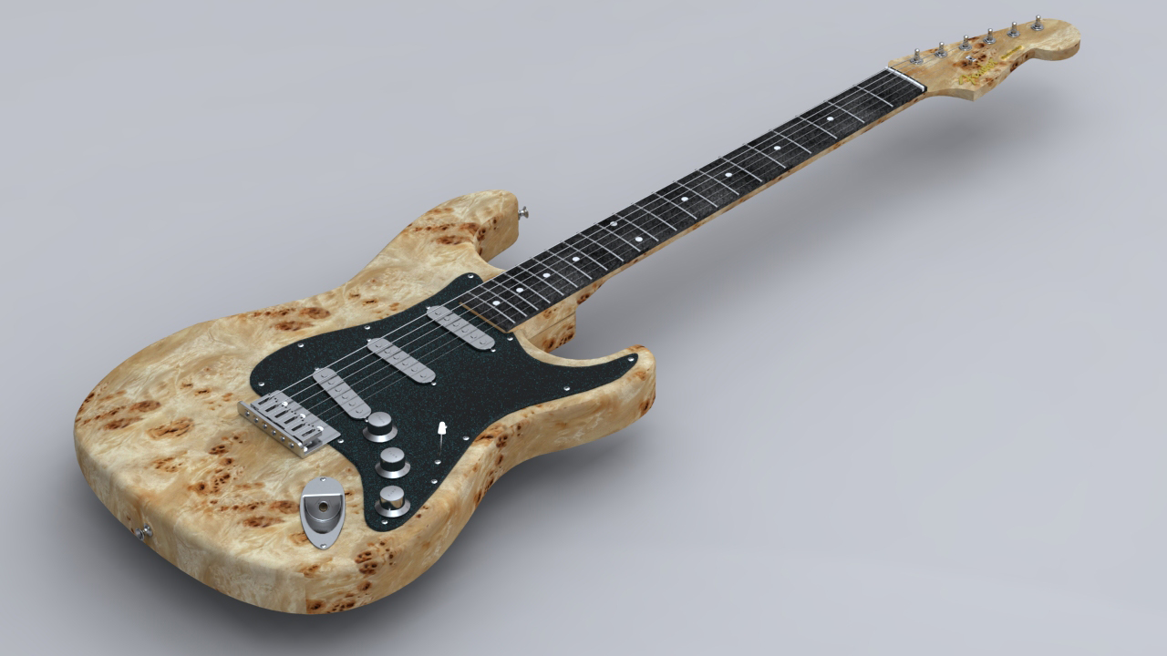

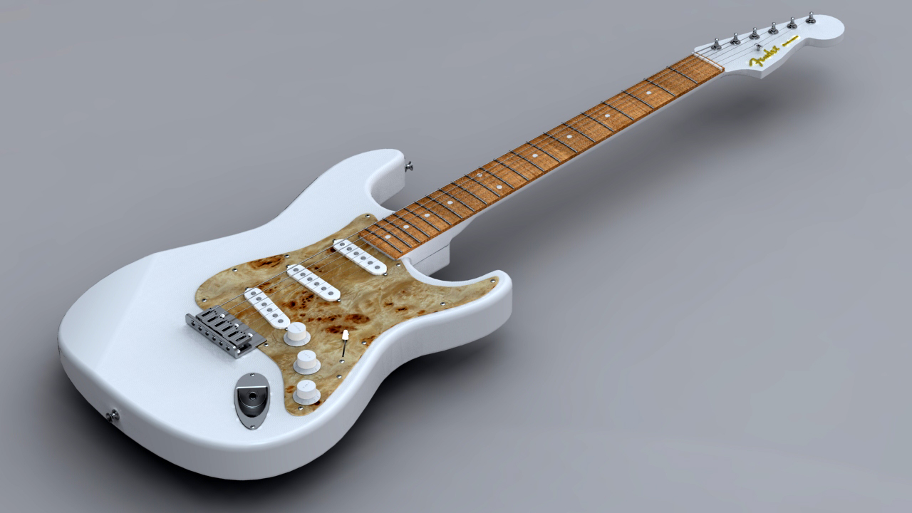

Hallo Klaus,
Da die Gitarre eine Baugruppe darstellt und diese Baugruppe aus mehreren Teilen besteht,
empfehle ich Dir zuerst eine "Griffbretteinlage" als 3D Teil zu erstellen.
1. Speichern Unter...=Griffbretteinlage-1
2. Die vorhandene Griffbretteinlage-1 -> 3D Teil Skalieren
3. Speichern Unter...=Griffbretteinlage-2
4. Die vorhandene Griffbretteinlage-2 -> 3D Teil Skalieren
5. Speichern Unter...=Griffbretteinlage-3
6. ...usw.
Anbei ein Beispiel als kleine Aufmunterung.
Die "Klampfe" und die Elektronik wurde mit AD V2011 erstellt.
Im Anhang noch zwei Renderings von Alibre Modellen, die ich mit V12.1 erstellt hatte.
Viel Erfolg
Gruß Ralf
