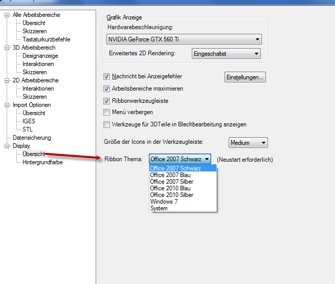

Hallo Klaus,
Die Einstellung für die Auswahl der Benutzeroberfläche findest Du:
- Alibre Startfenster -> Werkzeuge -> System Optionen -> Display Übersicht -> Ribbon Thema
Diese Einstellung kann sich nicht selbständig über Nacht verstellen.
Gruß Ralf

Wenn Du ein neues Alibre Benutzerprofil für einen Windows-Benutzer erstellt hast, in Deinem Fall eine neue/andere Benutzeroberfläche, wird diese Benutzeroberfläche erst nach einem Neustart von Alibre für diesen Benutzer übernommen und angezeigt.
Wenn Du, aus "irgendwelchen" Gründen Alibre Benutzprofile kopierst und/oder den Rechner neu startest wurde das Profil noch nicht übernommen, da Alibre noch nicht mit dem verändertem Benutzprofil gestartet wurde.
Wichtig ist auch, welches Alibre Benutzerprofil wurde geändert:
- Administrator
- Benutzer
Also "über Nacht" und ohne Deinen Eingriff, verändert sich das Alibre Benutzerprofil nicht.
