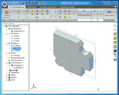

so...da hab ich gleich noch eine Frage
Irgendwie vermisse ich eine Snap-Funktion beim Alibre die es mir erlaubt, beim 2D-Sketch an vorhandene Kanten, Ecken, etc. zu schnappen. Ich finde nur die "snap to grid" Funktion.
Gibt es so was bei Alibre nicht, oder finde ich es nur nicht?
Danke!
Grüße,
alex

Hallo Alex,
natürlich gibt es das. Irgendwelche Filter (de)aktiviert?
Was passiert denn, wenn der Cursor in die Nähe einer Linie kommt?

Nach nochmaligem Lesen Deiner Eingangsfrage: was meinst Du mit Kanten und Ecken?
Hast Du eine neue Skizze auf einer Fläche eines vorhandenen Körpers erstellt?
Dann mußt Du diese Fläche erst in Deine neue Skizze projizieren, um auf die Kanten zugreifen zu können.

Ja genau, ich habe eine Skizze auf einer vorhandenen Fläche gemacht. Die Skizze besteht aus einem Rechteck - im einfachsten Fall. Nun möchte ich, dass dieses Rechteck an eine vorhandene Kante schnappt.

Im Skizzenmenü findest Du den Button "3D-Kanten auf Arbeitsebene projizieren". Ein Klick darauf und die entsprechenden benutzerdefinierten  Einstellungen vorausgesetzt und schon kannst Du die Körperkanten auswählen, die Du in die Skizze übernehmen möchtest - als Skizzen- oder als Referenzgeometrie.
Dann klappts auch mit dem Fang.

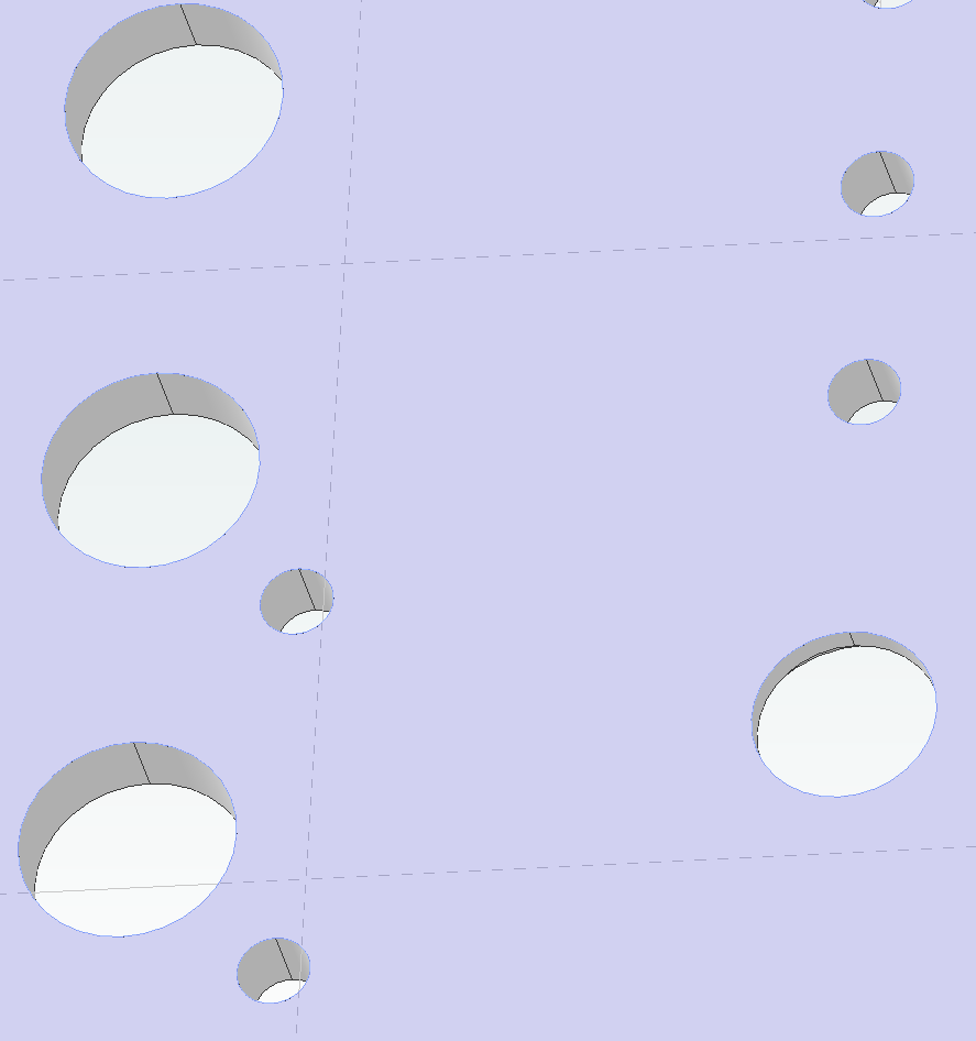

Hm...da muss ich noch mal ne Frage nachschieben.
Das Objekt, um das es geht, ist eine Platte mit Löchern (siehe Bild).
Wie bekomme ich denn im Nachhinein diese Löcher verschoben?

Wenn sie skizziert sind, ändere die Skizze.
Wenn sie auf einem Bohrpunkt basieren, verschiebe diesen.

Die ganzen Löcher bestehen aus jeweils 2 halbkreisförmigen Kanten. Über die Skizze kann ich sie nicht ändern und Bohrungen sinds dann ja auch nicht?!

Ist das ein Importteil?

Würde ich dir liebend gern geben, wenn ich es könnte :\
Ja, das Teil ist importiert.

Ungefähr so:
Frage: Ich habe hier ein Importteil. Wie ändere ich die Positionen der Bohrungen?
Antwort: Über die Directedit-Werkzeuge.

Trotzdem vielen Dank für den Tipp mit dem direkten editieren, das funktioniert ja wunderbar. Hab die kleinen Buttons doch glatt übersehen...
