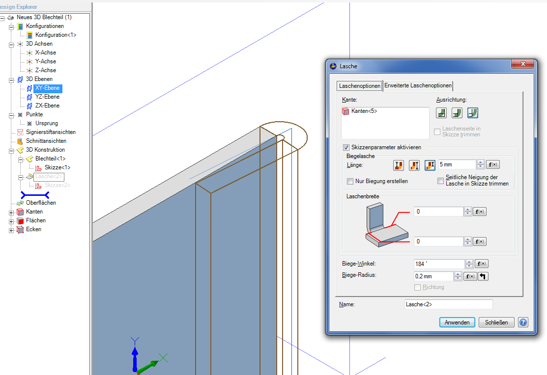

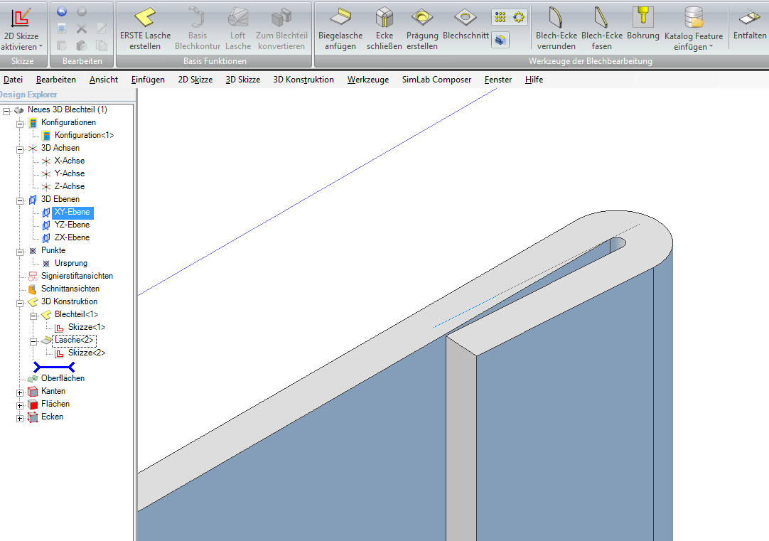

Hallo Sunprojekt82
Mit der normalen Laschenfunktion besteht folgende Möglichkeit >>>
Im Dateianhang befindet sich ein 3D Blechteil.
Gruß Ralf
