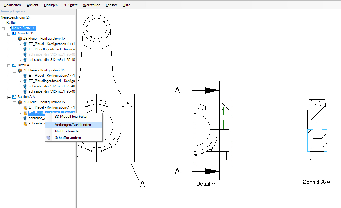

- Eine Deatailansicht vom erforderlichen Bereich (Rechteck) erstellen
- In der Detailansicht eine Schnittlinie für den Schnitt erstellen
- In der Schnittansicht RMT auf Teile die nicht geschnitten werden sollen

Oder in den Ansichten im 2D Zeichnungs Explorer >>>

Eine Beispiel mit der aktuellen Version habe ich oben gezeigt.
Die Version V12.1 aus dem Jahr 2010 habe ich nicht installiert, deshalb kann ich Deine Frage nicht nachvollziehen.

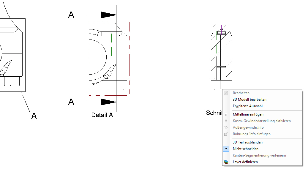

Mit der Version 13 (2011) und 14 (2012) kannst Du in der Baugruppe einzelne Teile vom "Schnitt" ausschließen, so wie oben im Screenshot gezeigt.
Mit der Standard Version V12.1 aus dem Jahr 2010 ging das noch nicht.

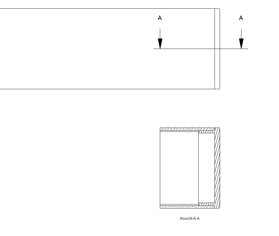

ich habe ein hohles Profil 60x60x2000 bei dem in den Enden Endkappen sitzen. Ich schaue nun auf eine lange Seite möchte nur die Endkappen freilegen. Was in der Mitte ist, soll verborgen bleiben.

die Schnittlinie muss doch nicht 2000mm lang sein. Mach sie doch ein wenig länger, als die Kappe und gut is.

Ein Beispiel:

momentan habe ich ziemlich Zeitdruck mit einem anderen Projekt, weswegen ich erstmal nicht dazu komme das auszuprobieren, aber das was Micha da vorschlägt sieht aus wie die Lösung nach der ich gesucht habe.
