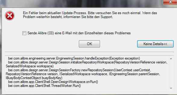

Hi Leute,
ich versuche gerade eine Alibre-Datei zu öffnen die mir ein Freund geschickt hat.
Irgend wi eist das nicht so von Erfolg gekrönt - jedes mal kommt folgende Fehlermeldung (siehe Anhang).
Kann das daran liegen, dass er evtl. eine neuere Version von Alibre benutzt? Wenn ja, wie kann ich abwärtskompatibel speichern? (ich sollte vor allem die Skizze haben!)
Oder was kann das für Ursachen haben?
Danke für eure Hilfe!

Hier die Fehlermeldung...

Hallo dichter84,
Die Datei wurde mit der aktuellen Alibre Testversion 2012 erstellt.
Mit welcher Alibre Version arbeitest Du?
Im Anhang sende ich die STEP AP203 Datei.
Diese Datei kannst Du herunterladen und mit älteren Version importieren -> Speichern und eine 2D Zeichnung daraus ableiten.
Gruß Ralf

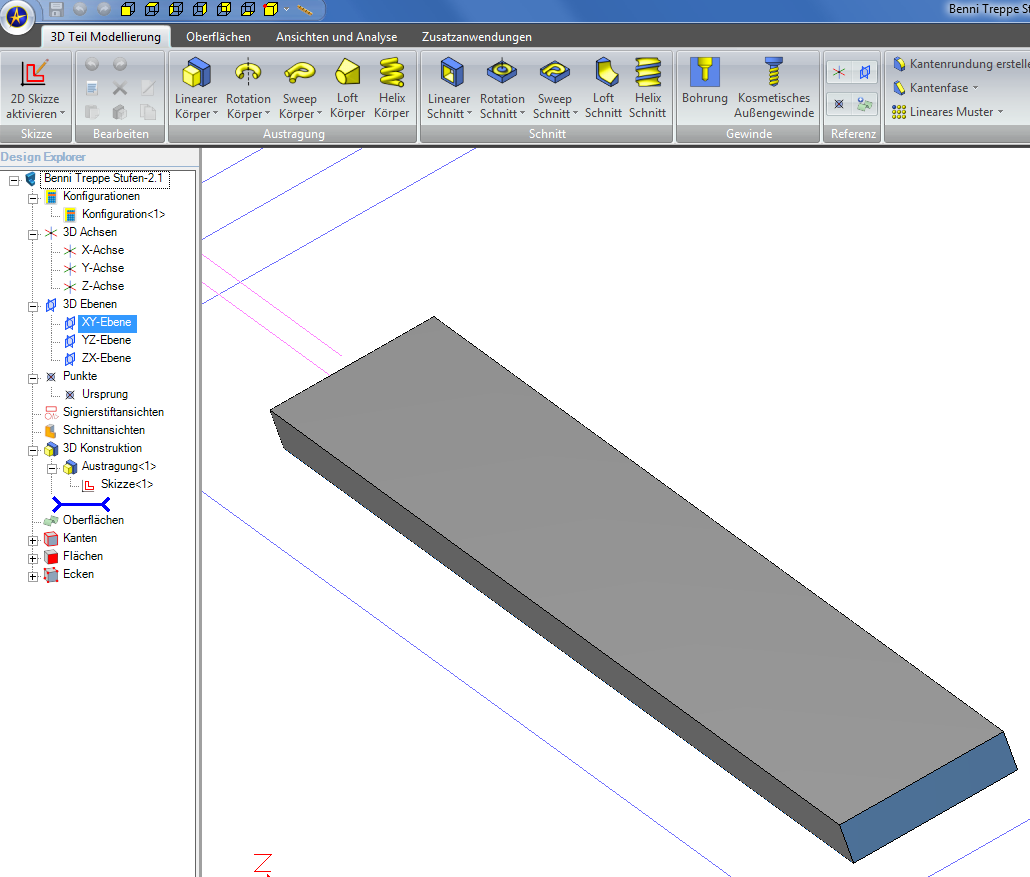

Hi Ralf und danke! Eber es geht hauptsächlich nm die hinterlegte Skizze - daraus werden dann alles Stufen erstellt... (da steckt noch jede Menge Referenzgeometrie dahinter...)
Ich hab Alibre Expert V2011...
Gibt es keine Möglichkeit die Skizze mit beziehungen in mein Alibre zu bekommen?
Weisst du die Ursache für dieses Problem?

Hallo dichter84,
Warum erstellt jemand mit der 30 Tage Alibre V2012 Testversion 3D Daten für Dich, wenn Du mit der V2011 arbeitest?
Native 3D Daten von älteren Versionen können mit den nachfolgenden Version geöffnet werden.
Native 3D Daten der aktuellen Version können nicht mit vorherigen Versionen geöffnet werden.
Der Datenaustausch kann in diesem Fall nur über neutrale Datenaustauschformate erfolgen.
Gruß Ralf

Es ist eine Stufenverziehung für eine halbgewendelte Treppe - also sehr komplex. An der Skizze baut sich die gesammte treppe auf, und da die Stufenverziehung durch ein geometrisches Verfahren erstellt wird, kommt da schon einiges zusammen!
Meine Version ist wie gesagt Alibre Expert V2011..
Der Kollege erstellt das auf einer Testversion, da er mit CAD eigendlich noch garnix zu tun hat und wohl das erste und einzige mal in seinem Leben eine Treppe (für sich) zeichnet. Ich bin ihm dabei eben behilflich, aber wenn das so ned geht, werd ich ihm wohl doch mal meinen Laptop für ein par Tage ausleihen müssen...
Ich kenn es nur von anderen Programmen dass es ein Austauschformat gibt (siehe Word, Excel..., man kann einfach im Word 2003-Format abspeichern so dass es jeder öffnen kann...) Da die Dateiendung die gleiche ist bin ich davon ausgegangen, dass man das öffnen kann...

Ja bleibt mir wohl nix anderes übrig, oder? auch wenn dann natürlich alle Beziehungen weg sind..!
Etwas blöd is das schon...
