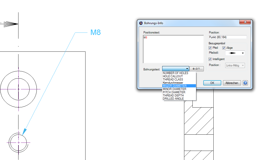

Tach zusammen
Ist jemandem bekannt wie sich der Inhalt der Bohrungsinfo ändern lässt?
Bei jeder Gewindebohrung ist die Steigung beschriftet. Dies ist verwirrend, da es in der Regel nur bei Feingewinden so dargestellt wird.
Nun möchte ich dies Standardmässig ändern, so dass bei allen Regelgewinden die Bohrungsinfo ohne Gewindesteigung dargestellt wird.

Für die Bohrungsinfo werden Daten aus bestimmten Systemdateien herangezogen, die in Version 2012 fest mit Alibre verdrahtet sind. Eine Änderung gestaltet sich daher schwierig.
Die einzelne Bohrungsinfo jedoch kann im Rahmen der gebotenen Möglichkeiten angepasst werden. LMT auf die Bohrungsinfo, weiter mit "Bearbeiten" und unter "Bohrungstext" die gewünschten Parameter auswählen. Ggf. noch ein "M" davor setzen und schon kommt Freude auf.
