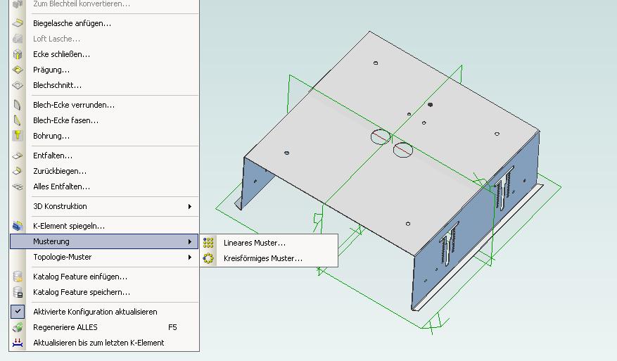

Hi Freunde des Alibre´s.
Ich würde gern ein neues Feature vorschlagen.
Weiß aber nicht wie ich das in englisch Formulieren soll.
Es muß klar zu verstehen sein. Könnt Ihr mir helfen?
Und zwar fände ich es toll wenn es ein "Musterung über Tabelle"
geben würde. Und zwar benötige ich für unsere Blechteile
immer die Selben Bohrungen und Ausprägungen. Wäre toll wenn
man sagen könnte: Kopier mir die "Prägung<1>" oder "Bohrung<1>"
an Koordinate x1,y1 / x2,y2 / x3,y3 ...etc.
Bislang habe ich nur die Möglichkeit für jede Prägung eine extra
Skizze zu erstellen. Was bei ca.20 Prägungen pro Blech sehr
unübersichtlich und Zeitaufwendig ist.
Habt Ihr vielleicht ein Tipp wie ich meine Blechteile effektiver
erstellen könnte?

moin,
wäre die Funktion "Katalog Feature einfügen" vielleicht eine Option?
Dieter

Hi Gomoll,
ja das Katalog Feature wäre schonmal was gutes.
Allerdings wäre eine Tabelle wesentlich übersichtlicher
und schnell zu editieren wenn man viele Features gleichzeitig
Mustern möchte.
Grad beim Probieren klappte das Katalog-Feature gar nicht.
Weder beim Schnitt noch bei Prägung.
Nur aus Skizzen konnte ich ein Katalog-Feature erstellen.
Wie klappt das Katalog-Feature denn bei Dir?
GreyEnt

Katalogfeature nicht von der Skizze erstellen sondern von der Prägung oder der Bohrung, dann klappt das wunderbar.
Dieter

blech erstellen
skizze auf blech erstellen zb kreis
aus der skizze ne prägung erstellen
katalog feature erstellen
prägung auswählen
speichern
katalog feature einfügen
plazieren
prägung da
jetzt in der skizze die position der prägung auf der blechfläche positionieren
fertig
so sollte es eigentlich funktionieren
gruß
dieter

jepp. so sollte es klappen.
tut es aber nicht.
aber warum bist du noch on?
Herscht grad Haialarm?
