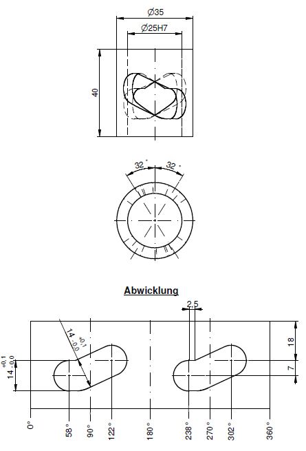

Hallo Zusammen,
vielleicht kann mit wer bei dem Problem helfen. (siehe Bild)
Folgendes:
Gefertigt wird dieses Teil auf einer CNC Fräse mit Rundtisch.
Das ist auch kein Problem.
Meine Lösung war ein Blechteil, bei dem ich die Abwicklung machen konnte.
Kann ich gerne hochladen.
Nun frag ich mich, ob es eine andere Lösung gibt.
Denn ein Linearer Schnitt geht hier nicht.
Marco
[Diese Nachricht wurde von Aclyn am 27. Jun. 2012 editiert.]

Hallo Marco,
meiner Meinung nach hast Du das sehr gut gelöst. Die Bemaßung ist komplett und daher kann man das Teil fertigen. Darauf kommt es letztlich an. Aus meiner Sicht ist es jedoch wichtig, keine Redundanzen zu erzeugen, also bei der Abwicklung auf das eigentliche Modell zuzugreifen.

9121-06-15-40FuhrungrechtsID6003.zip
Entstanden ist das Teil am Zeichenbrett mit Bleistift und Tusche.
Auch da schön knifflig
Die Lösung ist auch Ok, nur damals hatten wir noch kein Blechmodul und da hatte ich es anderweitig Versucht und hatte es nicht hinbekommen.
Lag auch daran, dass Alibre von der Bedienung nicht in Fleisch und Blut übergegangen ist.
Ich hab das Teil hochgeladen, damit man sich ein Bild davon machen kann wie es den aussehen muss.

Hallo Marco,
anders als so würde ich es auch nicht machen. Lediglich das Basis Rohrstück könntest Du alternativ mit der Funktion "Loft Lasche" erstellen, sofern diese bei Dir aktiv ist. Bei Deiner Variante hast Du eine kleine Überschneidung an der Lasche, bei der Loft Lasche hättest Du ein echtes gebogenes Rohr ohne überschneidung, allerdings mit einem Schlitz von ca 1°. Der Zeitaufwand ist der Gleiche, im Ergebnis ist in deiner Version an der Überschneidung eine kleine Kante, in meiner dafür der Schlitz. Allerdings hätte ich nur eine der Aussfräsungen skizziert und dann das Feature gemustert.

Hallo Sönke,
das Teil ist vor 3 Jahren entstanden ... also was Alibre betrifft noch etwas "Grün hinter den Ohren"
Bin nur die Woche darüber gestolpert, da wir was an der Baugruppe verändert haben.
