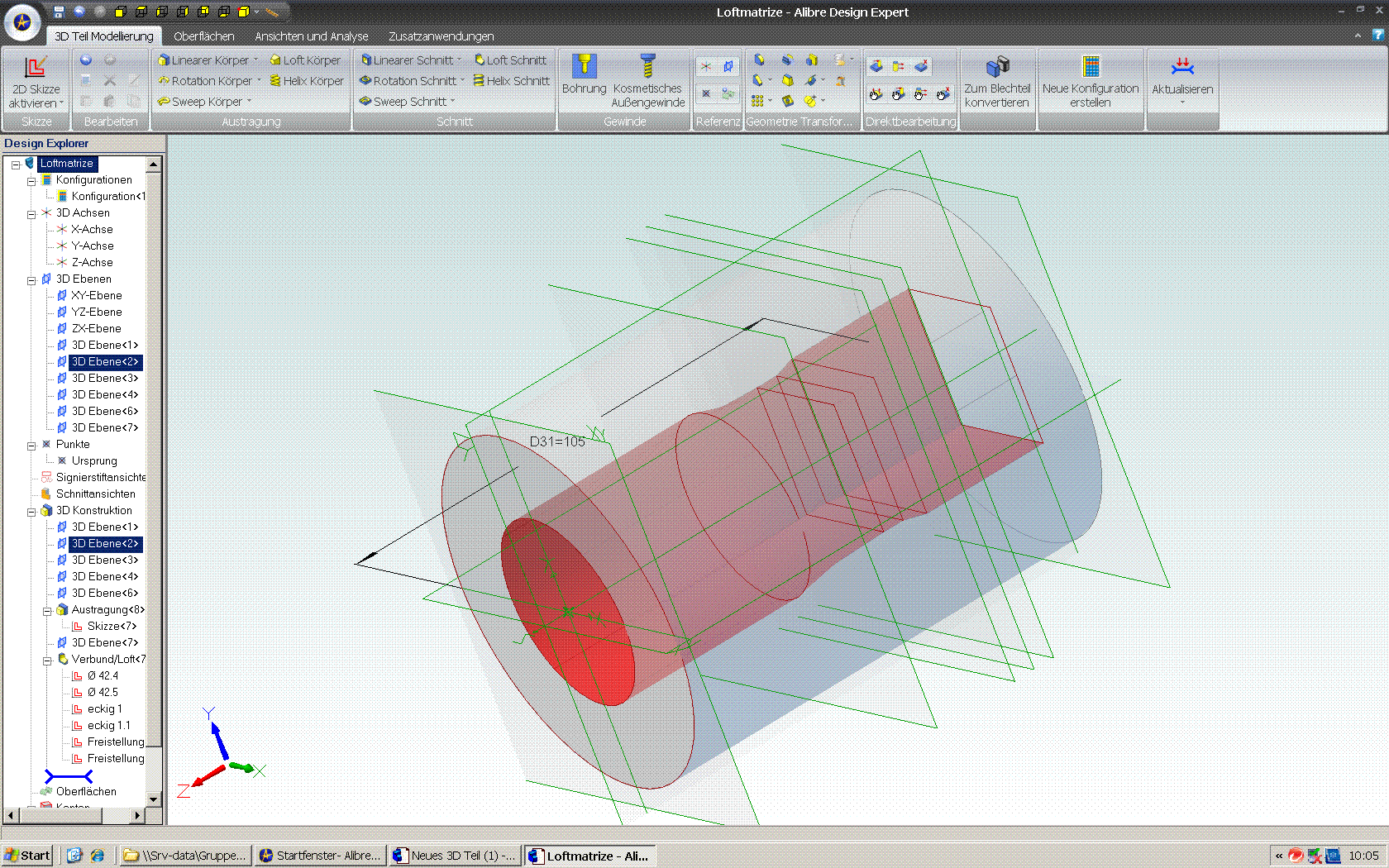

Ich bin das erste Mal hier drin und auf 3D CAD bei weitem nicht so fix wie die meisten hier. Eine Frage:
Ich möchte ein Einzugwerkzeug (Matrize) herstellen. Ein Rundrohr mit Aussendurchmesser 42.4 soll auf quadratisch 34x34 reduziert werden. Die Winkel dürfen veränderlich sein. Die Länge des Einzuges soll Beispielsweise 10mm betragen. Die Kontur soll rundum gleichzeitg die quadratische Form "erreichen". Wie krieg ich das hin? Das muss doch irgendwie mit Loftkörper und mehreren Ebenen machbar sein?
Weis jemand Rat?
Danke und Gruss aus der Schweiz

Hallo Gutdingsda, ich würde Dir ein Loft und einen Loftschnitt vorschlagen, da es sich um ein Rohr handelt. Mehrere Schnittkonturen sind bei Beidem möglich.

willst Du das Werkzeug(Matrize) oder das Werkstück (Rohr)modellieren??

Hallo Mtech3, hallo TimoCAD
Danke für euere umgehende Reaktion. Nach absenden meiner Frage fuhr ich den PC runter. War nicht schlecht erstaunt jetzt schon 2 Reaktionen zu haben.
Ich hab über Nacht im Alibre Handbuch gestöbert und bin fündig geworden.
Im Anhang die Matrize die ich wollte. Masse stimmen noch nicht ganz aber es funktioniert.
Herzlichen Dank

Hallo Gutdingsda,
freut mich, dass es bei Dir geklappt hat!
Du musst bei den geometrischen Abmaßen darauf achten, dass bei der Umformung das Volumen des Rohres konstant bleibt. Mit ein bisschen Mathematik geht das aber ganz gut und zum Schluss kannst Du ja die beiden Volumina nochmal mit der Analyse-Funktion (Volumen, Schwerpunkt, Gewicht) vergleichen (Rohteil und Fertigteil).
