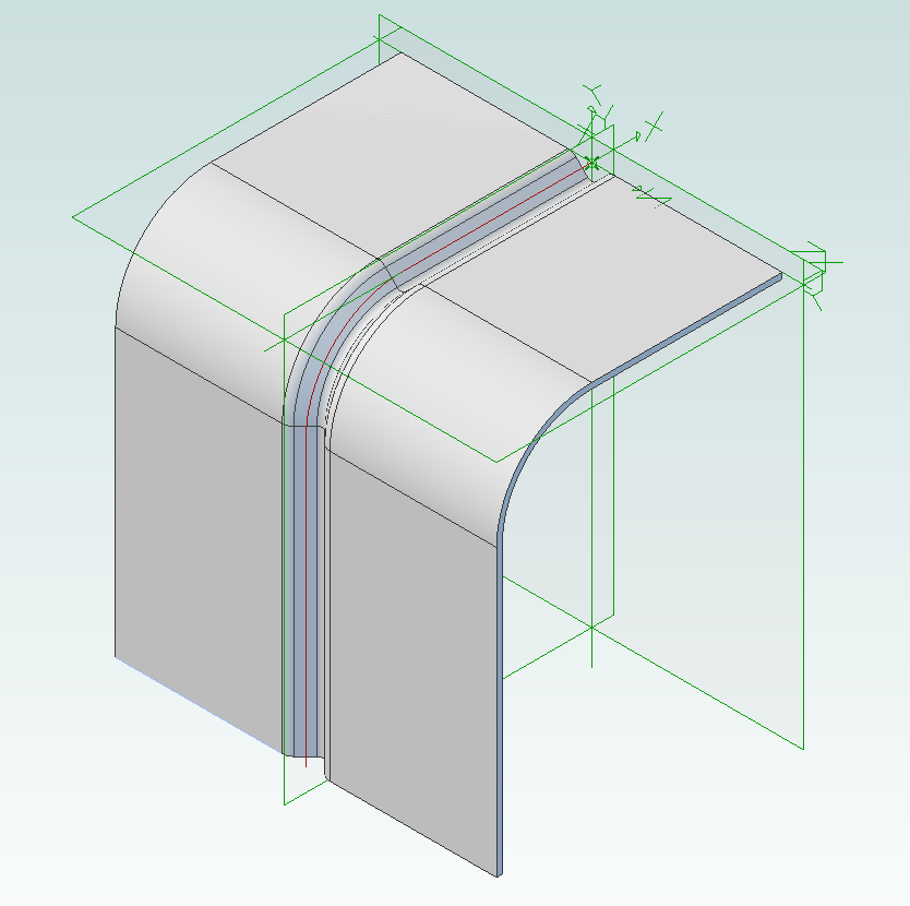

Hallo Mitstreiter,
die Erstellung des Blechteils (siehe Bild) bereitete keine Probleme, in wenigen Minuten erledigt.Nun sitze ich aber schon Stunden um über die Rundung (blaue Fläche) zwei Verstärkungs - Sicken zu erstellen.Die Sicken verlaufen bis in die geraden Blechflächen.
Ralf Schröter hat dieses Problem schon einmal am Beispiel eines Hakens gelöst. Ich kann es aber nicht nachvollziehen.
Kann mir jemand dabei helfen?

Die Alibre-Version steht jetzt zwar immer noch nicht in der Sysinfo, aber weil heute Mittwoch ist ...
Meinst Du so etwas?

Genau -  weil heute Mittwoch ist.
Du hast das Thema genau getroffen, ich hatte immer Probleme mit der Skizzenerstellung, sowie die Skizze über die Biegekanten verlief (bei entfaltetem Blech) konnte ich die Sicke nicht erstellen. Warum - das wissen die Götter

Im Blechmodul wäre Prägung das Werkzeug der Wahl, doch das läßt nur Skizzen zu, die den Bereich der ausgewählten Fläche nicht verlassen. Jedenfalls ist das bis zur Version 2012 der Fall.
Falls Du solcherlei Sicken tatsächlich benötigst, wirst Du sie im 3D-Teil-Modul modellieren müssen. Das ist auch logisch, zumindest für den Fall dass sie nicht wie in meinem Beispiel bis zum Blechrand gehen. Denn dann findet eine Umformung statt, die den Bereich der einfachen Blechbiegung überschreitet. Und da wird es bei "mitgelieferten" Blechmodulen dünn.

Hallo Micha,
danke für die schnelle und präzise Antwort, ich werde es in 3D versuchen.
