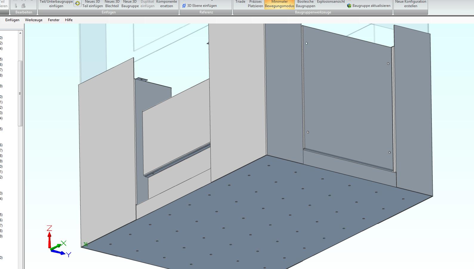

Hallo Zusammen
Habe ein Problem bei den Baugruppen ( Teile, und Blechteile).

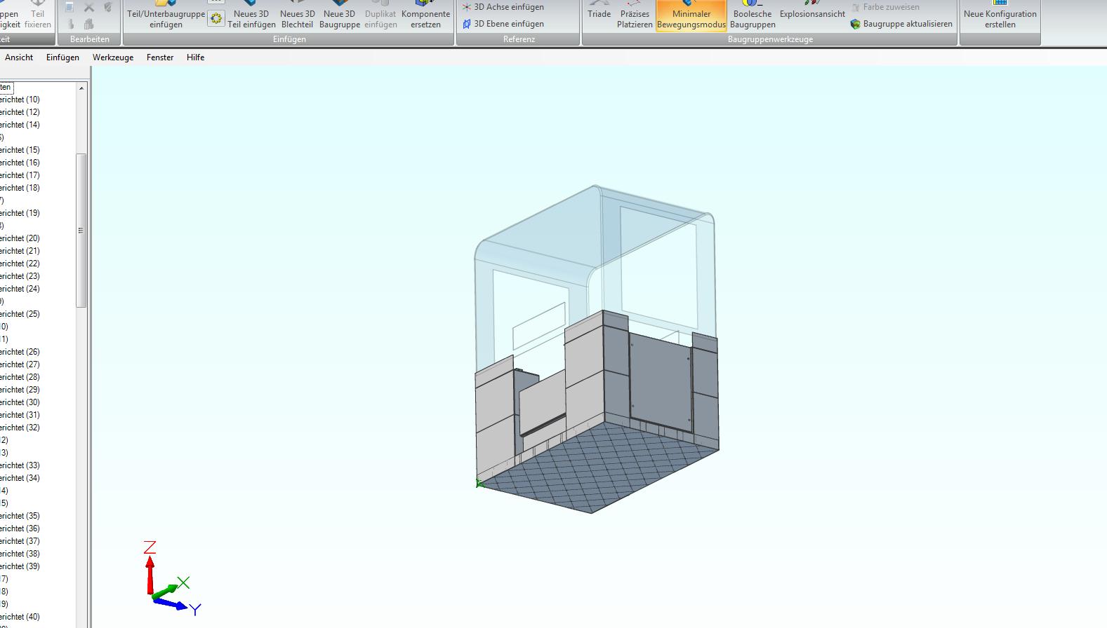

Wenn ich die Baugruppe nahe ran zoome ist alles ok.( Bild1) Aber wenn ich wegzoome sind plötzlich die Kanten der Teile sichtbar, welche eingentlich verdeckt sind. Auch anklicken kann ich diese Teile.(Bild2)
Dies ist von der Darstellung sehr verwirrend, und hab bein Teile einfügen schon mehrmals das Darunterliegende Teil erwischt.
Weiss Jemand ,ob man diese Darstellung  aus/ - umschalten kann?

Moin Pikalu,
Darstellungsfehler haben so gut wie immer etwas mit veralteten Treibern oder der DirectX Version zu tun. Akualisiere die Treiber und gleiche Deine DirectX Version mit der hier empfohlenen ab: http://www.alibre.info/hilfe---support/faq/index.html
Ach ja, Alibre muß als Administrator installiert werden.

Die Treiber sind alle auf dem aktuellen stand,. Was ich gesehen habe, in den Systemvoraussetzungen ist DirectX 9.0c vorgegeben, ich habe auf meinem PC schon die Version DirectX 11 drauf.

Das ist ein bekanntes Problem von ALLEN 3D-CAD-Systemen.
Sobald mit dünnen Objekten gearbeitet wird, können -je nach Zoomlevel- unmittelbar dahinterliegende Kanten nicht weggerechnet werden.
Das liegt an der Integer-Arithmetik von DirectX sowie OpenGL.
Solange dort nicht der Hebel angesetzt wird, bleibt's wie es ist.
Das ist übrigens auf meinen anderen CAD-Programmen (und da sind ein paar gewichtige Systeme drunter...) genau das selbe.
