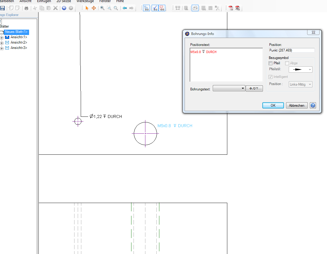

Moin moin,
ich wollte Zeit sparen und habe ein Teil durch "Skalieren" (Z-Skalierungsfaktor = -1) gespiegelt.
Nun möchte ich davon eine Fertigungszeichnung machen. Das klappt auch bis auf das bemaßen der Bohrungen. Nutze ich hierfür, wie gewohnt "Bohrungs-info", so landet die info dort, wo sie vor dem Spiegeln gesessen hätte.
Wie bekomme ich die Bohrungs-info nun an die richtige stelle?

Hallo Fabian,
ich habs gerade mal getestet - mit dem gleichen Ergebnis.
Aber mit ein wenig Nachdenken habe ich die Lösung gefunden: gleich richtig modellieren

man kann notfalls die Bohrungsinfo nah an die richtige Stelle schieben und den Bezugspfeil abwählen (ohne).

Hallo Erich,
ja das stimmt. Auch das der Pfeil auf die "alte" Stelle zeigt, ist eigenlich ein Witz. Aber ich frage mich gerade, wie ein Gewinde aussehen würde, bzw. was im Bohrungsinfo stehen würde, wenn Alibre wirklich alles spiegeln würde
Diese Funktion ist mit Bedacht zu nutzen.

Ich hab jetzt die automatisch erstellte Bohrungsinfo durch Textanmerkungen ersetzt. Das geht in meinem Fall immer noch schneller, als die Teile neu zu modellieren.
Was aber wohl auch funktionieren würde, ist:
1. Geometrie modellieren
2. Spiegeln
3. Bohrungen setzen
Gruß Fabian

Original erstellt von FHörstmann:
2. Spiegeln
3. Bohrungen setzen
Hallo Fabian,
das halte ich für deutlich besser als Textanmerkungen, da eine Bohrungsinfo einen Objektbezug hat und im Falle von Änderungen mitgeht.
