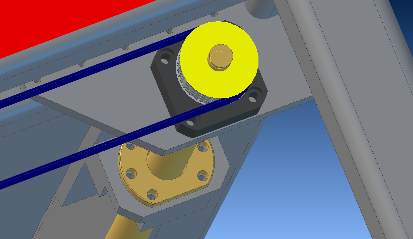

ich habe ein immer wieder auftretendes Problem bei meiner Alibre Expert 2011 Version, dass einzelne Flächen von selbst erstellten Bauteilen in der Baugruppenansicht nicht dargestellt werden bzw. durchsichtig sind. Kennt jemand dieses Problem?

Werden die Flächen in der Bauteilumgebung korrekt dargestellt?
Kannst Du einen Screenshot hier reinstellen, der diese Erscheinung zeigt?

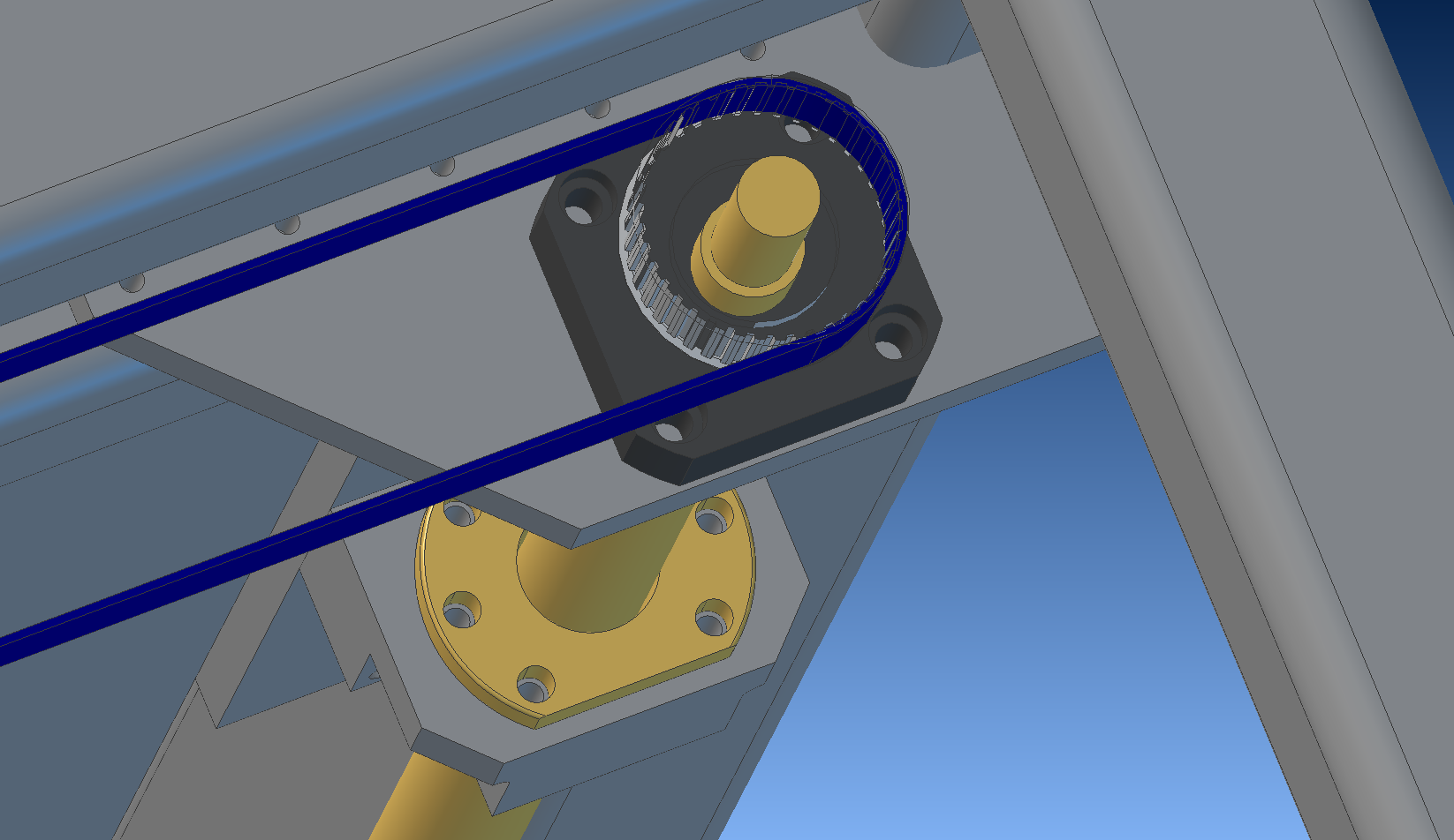

erstellt am: 19. Apr. 2012 11:40    Editieren oder löschen Sie diesen Beitrag!  <-- editieren / zitieren -->   Antwort mit Zitat in Fett Antwort mit kursivem Zitat    Unities abgeben: 1 Unity (wenig hilfreich, aber dennoch)2 Unities3 Unities4 Unities5 Unities6 Unities7 Unities8 Unities9 Unities10 Unities
In der Bauteilumgebung ist die Darstellung einwandfrei.
Anbei ein Screenshot der Baugruppenumgebung und einer der Bauteilumgebung.
Wenn ich in der Baugruppe auf "Im eigenen Fenster bearbeiten" gehe und dann (auch ohne etwas zu verändern) wieder zurück, ist die Darstellung auch in der Baugruppe wieder in Ordnung. Aber leider nur bis zum erneuten Öffnen des Projekts.

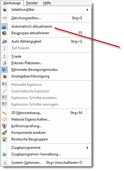

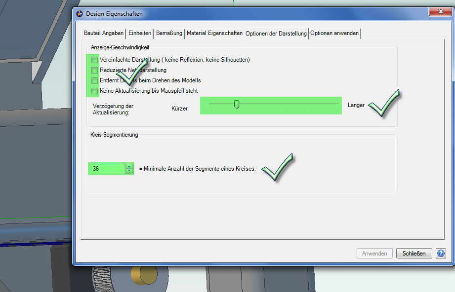

erstellt am: 19. Apr. 2012 16:48    Editieren oder löschen Sie diesen Beitrag!  <-- editieren / zitieren -->   Antwort mit Zitat in Fett Antwort mit kursivem Zitat    Unities abgeben: 1 Unity (wenig hilfreich, aber dennoch)2 Unities3 Unities4 Unities5 Unities6 Unities7 Unities8 Unities9 Unities10 Unities Nur für jimknauer 10 Unities + Antwort hilfreich
Hallo Stefan,

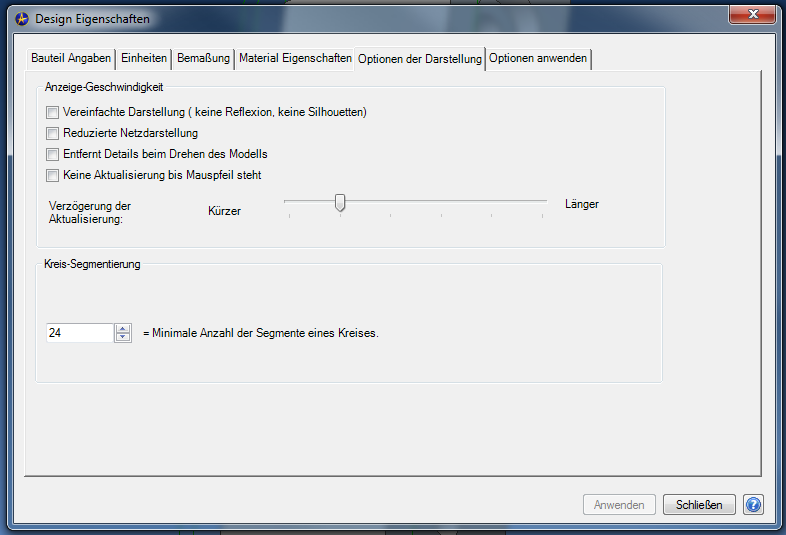

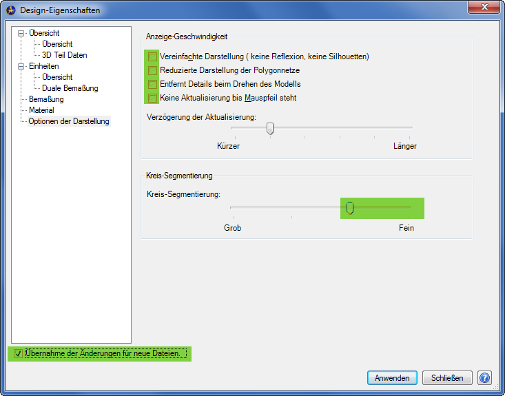

Wichtig sind auch folgende Einstellungen:
- Im 3D Teil und in der 3D Baugruppe ->>> s.h. Screenshot
- In der Baugruppe -> Automatisch aktualisieren, ->>> s.h. Screenshot
- Vor jedem Speichervorgang -> F5 oder auf den Button "Baugruppe aktualisieren"...
Gruß Ralf

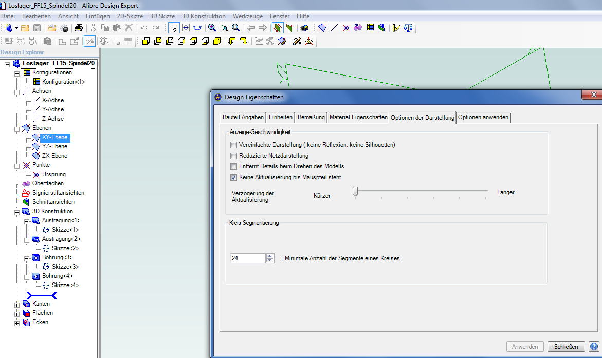

na ja, die Tipps aus diesem Thread angewendet:
- den "DirectX-Endbenutzer-Runtimes Web Installer" benutzt um directX upzudaten.
- Die Einstellungen wie von Ralf Schrödter vorgeschlagen gemacht.
Nachdem das nichts verändert hat, habe ich noch den Web Installer für DirectX9c heruntergeladen und ausgeführt.
Auch hier beschreibe doch mal bitte genau, wie Du vorgehst, wenn Du ein Teil änderst.
2 verschiedene Methoden mit gleichem Ergebnis:
1.)
- Im Alibre Startfenster Part Datei öffnen
- Im Design Explorer das zu ändernde Element (zB. Austragung<2>Skizze<1> ) Bearbeiten.
- F5 und Datei->schliessen mit speichern.
2.)
- In der Baugruppe Part "Im eigenem Fenster bearbeiten".

@Micha:
ich hatte die vorletzte Treiber Version... Ein Update auf die neueste Version hat aber keine Veränderung bewirkt.
@Ralf:
Datei ist abgeschickt. Der Darstellungsfehler ist bei der FestlagerPlatte auf der Antriebsseite der Spindel zum bewegen des Portals.
Ich habe die Exportierte STP Datei mal geöffnet, da ist der Darstellungsfehler NICHT vorhanden.

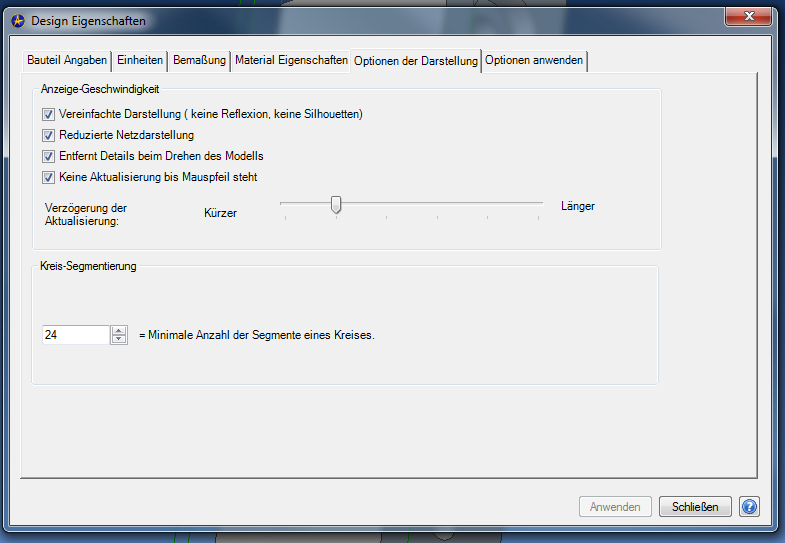

Hallo Micha,
ich hatte vor dem lesen dieses Thread's die Einstellungen gemäss AlteEinstellung.png ich habe dann umgestellt auf NeueEinstellung.png.
Die meisten Parts sind aber noch mit den alten Einstellungen. Ich habe sehr viele Parts und habe nur die angepasst welche fehlerhaft dargestellt wurden und natürlich die entsprechenden Baugruppen.
Das automatische aktualisieren ist aber bei allen eingeschaltet.
Hallo Wale,
Nein, hast oder hattest Du leider nicht.
In Deiner Baugruppe haben einige Teile/Unterbaugruppen unterschiedliche Einstellungen der Anzeigeoptionen.
Ein Beispiel kannst Du im Screenshot sehen >>>
Gruß Ralf

erstellt am: 03. Jun. 2012 14:49    Editieren oder löschen Sie diesen Beitrag!  <-- editieren / zitieren -->   Antwort mit Zitat in Fett Antwort mit kursivem Zitat    Unities abgeben: 1 Unity (wenig hilfreich, aber dennoch)2 Unities3 Unities4 Unities5 Unities6 Unities7 Unities8 Unities9 Unities10 Unities Nur für jimknauer 10 Unities + Antwort hilfreich
Ich habe alle Teile und Unterbaugruppen Deiner Baugruppe geöffnet
und nachträglich die Design Eigenschaften aktualisiert >>>

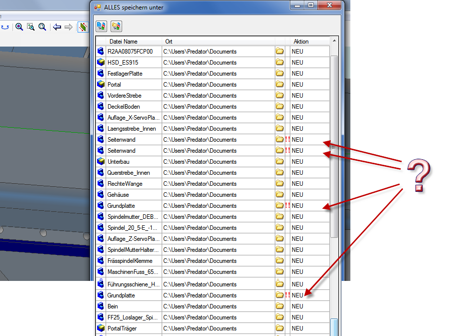

Einige wichtige Anmerkungen möchte ich noch hinzufügen.
1.
Wenn Du versuchst Deine Baugruppe  mit -> ALLE Speichern unter...
in einen neuen Ordner zu speichern, wird folgende Warnung angezeigt >>>

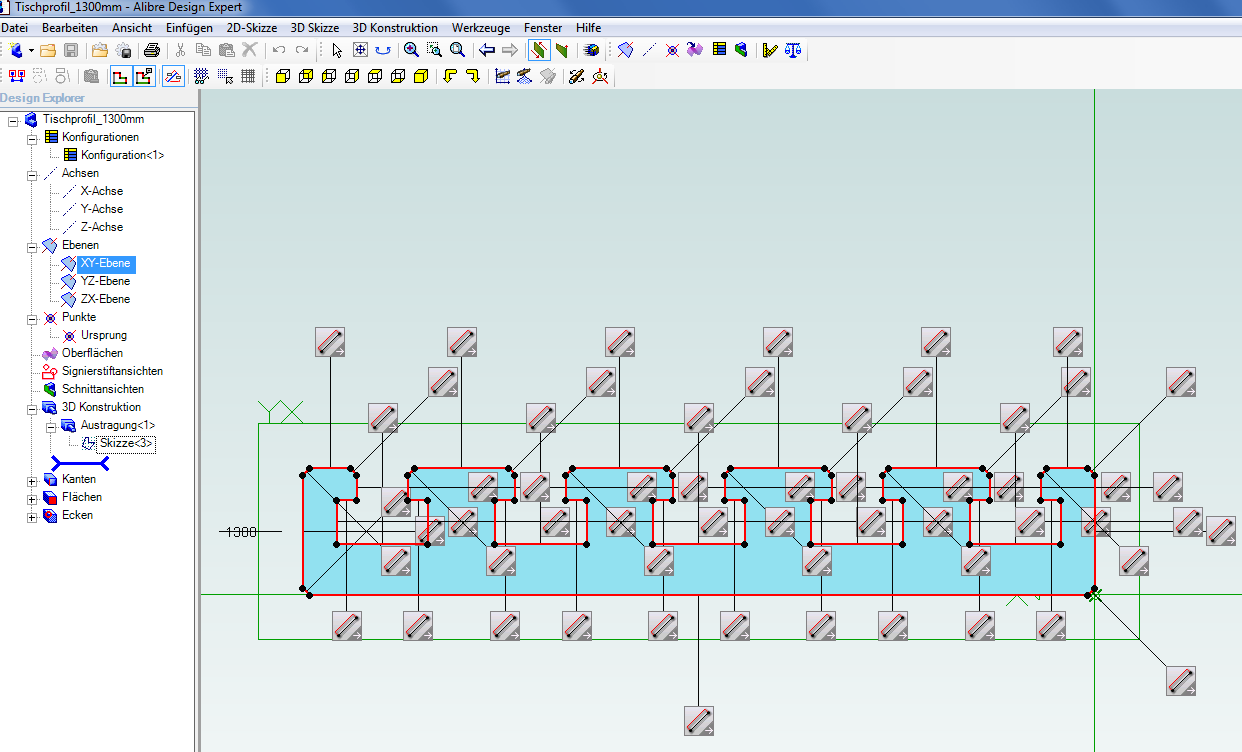

erstellt am: 03. Jun. 2012 14:58    Editieren oder löschen Sie diesen Beitrag!  <-- editieren / zitieren -->   Antwort mit Zitat in Fett Antwort mit kursivem Zitat    Unities abgeben: 1 Unity (wenig hilfreich, aber dennoch)2 Unities3 Unities4 Unities5 Unities6 Unities7 Unities8 Unities9 Unities10 Unities Nur für jimknauer 10 Unities + Antwort hilfreich
2.
Fehlende Maße in Skizzen können erheblichen Ärger verursachen >>>

Schon das Deaktivieren der Option in der 3D Baugruppe:
- Werkzeuge -> Automatisch aktualisieren,
oder
- 3D Teil -> Aktivierte Konfigurationen aktualisieren
oder
- GraKa Einstellungen nicht auf "Anwendungsgesteuert
oder...

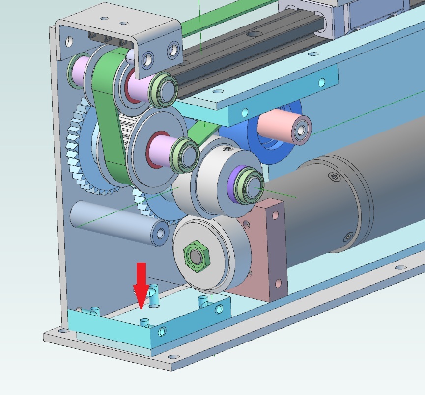

Hallo Ihr,
habe mich ja nun auch schon eine Weile mit diesem Darstellungsfehler rumgeschlagen und weis nun genau wie er zustande kommt:
Fügt man ein neues Teil (egal ob selbstgebautes oder importiertes) in eine Baugruppe ein, und bearbeitet dieses aus der Baugruppe heraus ***bevor*** man die Baugruppe neu speichert, tritt erst beim nächsten Öffnen der Baugruppe ein Darstellungsfehler (nur in der Baugruppenansicht) bei dem entsprechenden Bauteil auf. Beheben kann man den Darstellungsfehler durch ändern des Bauteils, speichern der Baugruppe und wieder Rückgängig machen der Änderung.
Eine Vorgehensweise, die ich so immer wieder anwende...
LG Stefan
