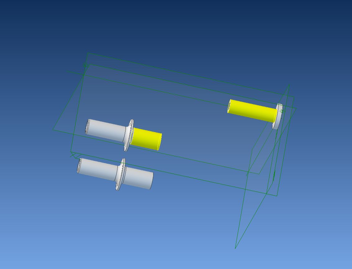

So, nun mal Butter bei de Fische
Ich habe mir mal ein Testassembly gebastelt. Auf dem Bild die gelben Außenflächen sollen via Rohr verbunden werden. Zur Zeit habe ich noch keinen Plan, wie ich dort Ebenen/Punkte setze, da jedesmal beim umschalten in den 3D Sketch Modus nur noch das gerade aktive Element übrigbleibt und meine anderen Punkte verschwinden... Wahrscheinlich wieder eine fehleingabe ...

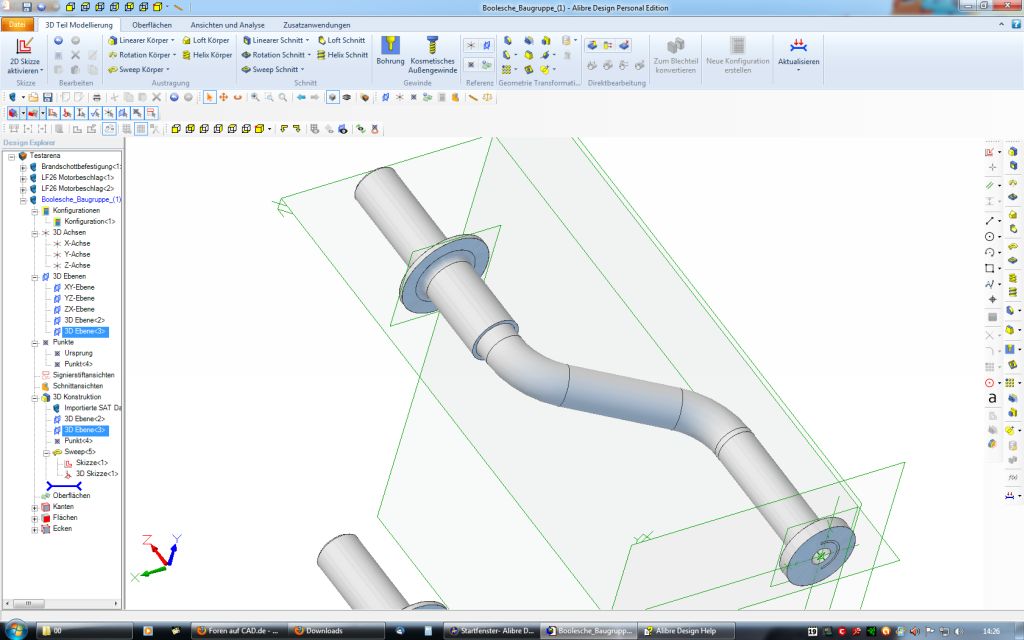

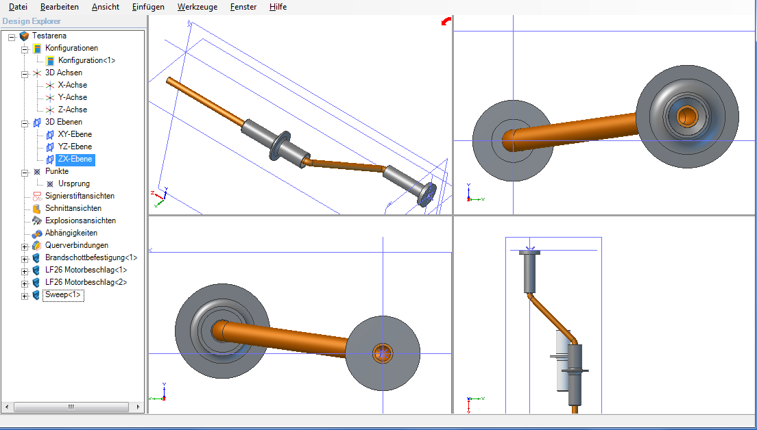

nochmal ne Frage. Du möchtest ja ein 16x1 Rohr verwenden. Das würde zwar in den Motorbeschlag reinpassen, da der Durchmesser 17mm ist. Aber nicht über die Brandschottbefestigung, da die auch 16mm ist.
Das sieht bis jetzt so aus.

Hi odie
Danke für den Versuch. Das sieht toll aus. Allerdings müssen beide Teile noch verschraubt werden, das heißt, die Verlegung geht nicht so. Hab zuwenig Info rübergebracht. Hier sieht man, wie der erste Versuch aussah:
Die Verbindungen zwischen den Teilen müssen gradlinig und direkt ohne Biegungen sein. Geht um Krafteinleitung und Aufnahme. Sollen schließlich mal 80 PS im Zaum halten.
Aber danke für deinen Versuch. Wie hast du das hingebracht? ich bekomm nicht mal ne leitkontur richtig hin...

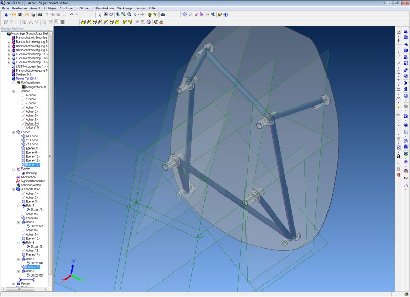

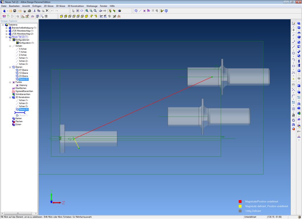

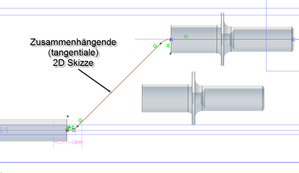

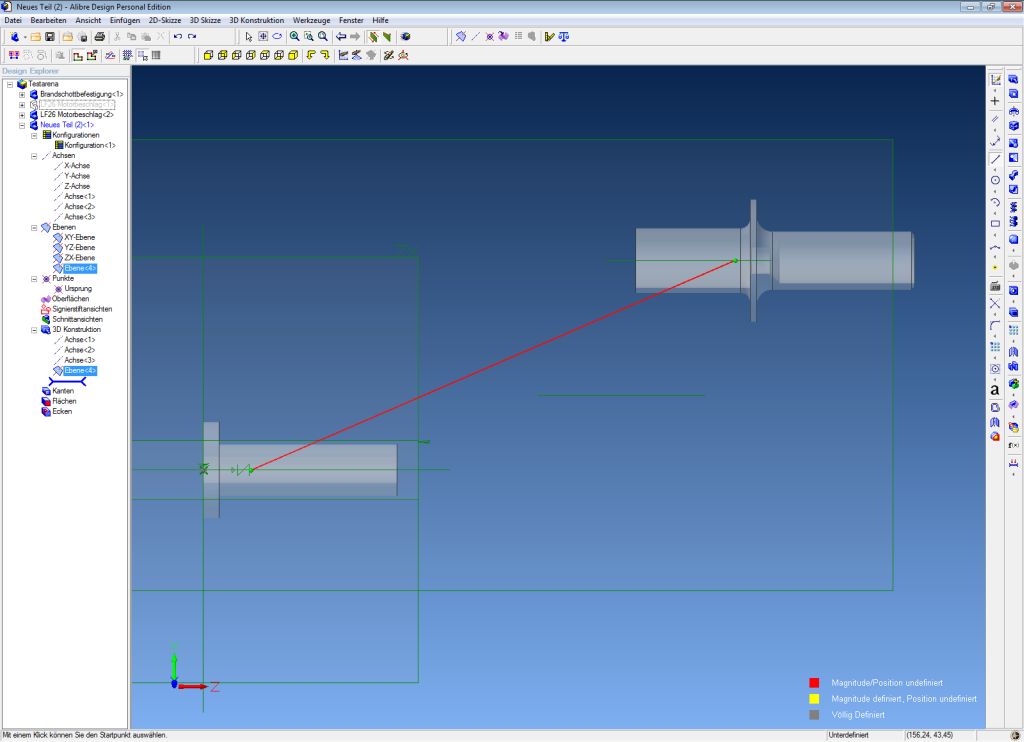

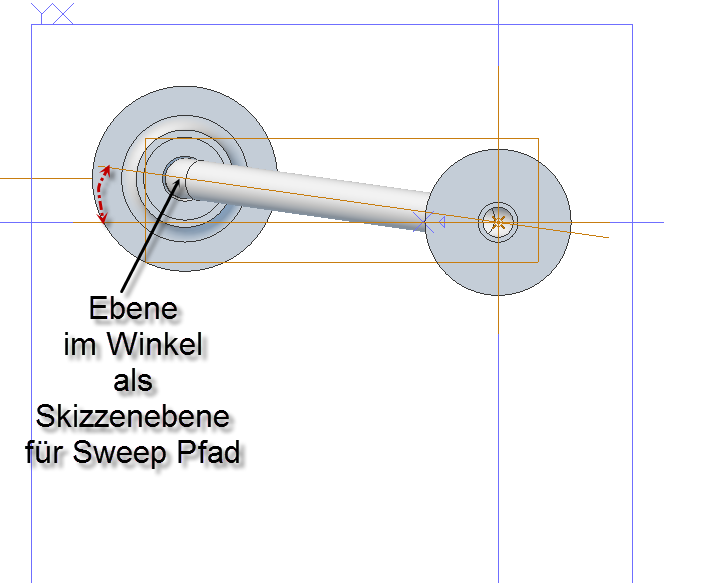

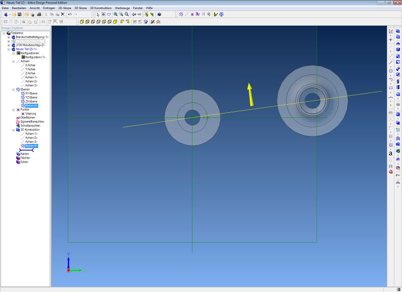

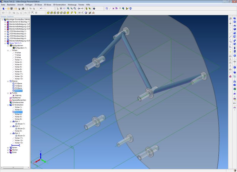

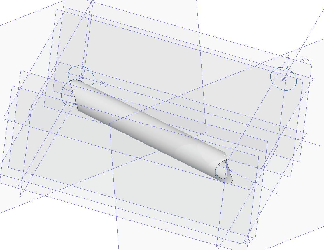

Hallo Volker,
"Stell Dein Licht nicht unter den Scheffel"
Mit den wenigen vorhandenen konkreten Informationen sieht Dein Beispiel sehr gut aus.
Entscheidend ist Dein bzw. der Hinweis von Micha:
Dann die Ebenen aufgelegt auf denen ich zeichnen kann
Baugruppe mit den vorhandenen Teilen öffnen.
- Neues Teil einfügen, (Top Down)
- Achsen oder 3D Punkte einfügen,um eine Ebene um eine Achse drehen zu können,
- Auf der erstellten "Ebene im Winkel" eine zusammenhängende, tangentiale 2D Skizze als Sweep-Pfad erstellen.
- Rohr-Skizze erstellen
- Sweep
Screenshots im Anhang.
Gruß Ralf

Hallo Ralf, Volker und Micha
Danke für eure Hinweise. Ich denke inzwischen, mir fehlt es an einigen Grundlagen, wie 3D Punkte setzen, Ebenen ausrichten usw. Werde nächste Woche mal daran gehen. Bin derzeit in Berlin unterwegs und daher auf dem Netbook kein Alibre. Hier noch ein verständlicheres Bild. Es zeigt den Vorläufer Träger am Brandschott befestigt. Anstelle der beiden Rechteckauflagen kommen nun die beiden Motoraufnahmen.
Wichtig ist, das bei beiden Teilen noch jeweils eine 8er Schraube durch muß...
Nochmals danke für die Hinweise. EIn schönes sonniges Wochenende  noch.

Hallo zusammen.
Danke nochmal an alle, insbesondere an Ralf für die Tips. Anbei der aktuelle Stand nach Studium der Videos. Die ersten Rohre hab ich inzwischen eingebaut bekommen, liegen ja auf einer Ebene. Sind mittels Rechteckskizze und Rotationskörper entstanden.
nun muß ich nochmal auf den zitierten Beitrag und das Bild Ebene im Winkel zurückkommen: Wie schaffe ich es, z. B. die Ebene wie aus deiner Skizze da hineinzubekommen? Soll heißen eine schiefe Ebene? Auf deiner Abbildung liegt die Eben ja im Winkel zur XY Ebene...
In den Tutorials fand ich dazu nichts, nur allgemeines zum Erstellen. ...  oder ich bin zu doof das zu raffen
Schönen Donnerstag
Chris
Original erstellt von Ralf Schrödter:
Hallo Volker,
- Sweep

AAARGH. Nu hab ichs raus. Jeweils in den Beschlägen eine Achse einfügen und über die beiden Achsen eine Ebene einfügen. Tscha... so einfach kanns sein.
Eine Nachfrage noch: Mit einer tangentialen Skizze komme ich nicht weiter, da die verbindung ja wie gesagt gerade sein muß. Nun versuche ich (unwissender) mittels Linie einen 2D Pfad für einen Sweep zu erstellen. Klappt nur nicht weils keine geschlossene Skizze ist. Bild hängt an. Der gelbe Stummel sollte als Ebene fungieren... Irgendwo hab ich da noch einen großen Klotz vorm Hirn.
Muß sagen, Alibre gefällt mir immer mehr.    Langsam kannt man sich auch immer besser aus.

Micha Knipp
Werkzeugmacher
Beiträge: 1838
Registriert: 06.06.2001
P53
SpaceNavigator
Alibre V28
FreeCad 1.1
erstellt am: 03. Mai. 2012 10:38    Editieren oder löschen Sie diesen Beitrag!  <-- editieren / zitieren -->   Antwort mit Zitat in Fett Antwort mit kursivem Zitat    Unities abgeben: 1 Unity (wenig hilfreich, aber dennoch)2 Unities3 Unities4 Unities5 Unities6 Unities7 Unities8 Unities9 Unities10 Unities Nur für lnewlf 10 Unities + Antwort hilfreich
Original erstellt von Micha Knipp:
...Lege in die beiden Punkte jeweils eine Arbeitsachse und auf diese beiden Arbeitsachsen eine neue Arbeitsebene...
Das schieb ich vor ca. 2 Wochen

Original erstellt von lnewlf:
Ein Sweep-Pfad braucht nicht geschlossen zu sein!
Merke: für einen swepp benötigst Du ein Profil und eine Pfadskizze.

erstellt am: 03. Mai. 2012 10:52    Editieren oder löschen Sie diesen Beitrag!  <-- editieren / zitieren -->   Antwort mit Zitat in Fett Antwort mit kursivem Zitat    Unities abgeben: 1 Unity (wenig hilfreich, aber dennoch)2 Unities3 Unities4 Unities5 Unities6 Unities7 Unities8 Unities9 Unities10 Unities
Hi, Micha.
Das habe ich verstanden. Nun  habe ich folgende Situation. ich habe die geneigte Ebene. Soweit sogut. Für den Sweep müßte ich nun doch eine Ebene erstellen, die senkrecht zu dem Sweeppfad liegt, um ein verzerrungsfreies Rohr zu extrudieren? Ich hoffe, man kann meinen laienhaften Andeutungen folgen. Ich bekomme weder diese Ebene (falls diese nötig ist) noch den Sweep Pfad gebacken. Also mach ich irgend was falsch.
ich habe jetzt noch mal meine Vorgehensweise hochgeladen. Vielleicht erkennt jemand meinen Fehler.
Ich bin jetzt nochmal in die Tutorial Videos und das Forum abetaucht, vielleicht habe ich da etwas übersehen.
Nachtrag: Ja, hab ich. Hier: http://ww3.cad.de/foren/ubb/Forum333/HTML/000006.shtml ist das schon 2004 beschrieben, wie man eine schräge Ebene bewerkstelligt. Man muß wissen, wonach man sucht...
Danke Chris

erstellt am: 03. Mai. 2012 11:26    Editieren oder löschen Sie diesen Beitrag!  <-- editieren / zitieren -->   Antwort mit Zitat in Fett Antwort mit kursivem Zitat    Unities abgeben: 1 Unity (wenig hilfreich, aber dennoch)2 Unities3 Unities4 Unities5 Unities6 Unities7 Unities8 Unities9 Unities10 Unities Nur für lnewlf 10 Unities + Antwort hilfreich
20120503cadde1.zip
Ich würde hier nicht im Singular sprechen wollen - nichts für ungut
Anbei eine Datei, mit deren Hilfe Du das Vorgehen evtl. nachvollziehen kannst. Aber auch dieses Vorgehen beschieb ich bereits weiter oben. Die tatsächliche technische Umsetztung ist mir allerdings nach wie vor ein Rätsel.
Weiterhin viel Erfolg!

PS: Nun habe ich zumindest das was ich brauche fertigbekommen. Der Träger ist für den Schweißer "sichtbar", Maße und weiteres stehen eh schon fest. und bis zum nächsten kann ich dann auch Alibre besser.
nochmal Danke an euch alle!

im Flugzeugbau gibts ja eigenartige Halterungen.
Solche Rohranbindungen vermeidet jeder Maschinenbauer, schon aus Rücksicht auf den Schweißer.
Ausserdem diese Schweißnahtanhäufung am Knotenpunkt.
Da wünsche ich nur guten flug!

Moin Erich.
Tja, da gibts noch viel wildere. Ich habe schon versucht, so wenig wie möglich zu "basteln". Aber wir haben halt Vorschriften, welche Kräfte in welche Richtungen abgefangen werden müssen. und dann kann bei entsprechend engen Einbausituationen schon mal was "schräges" bei rauskommen... und der Schweißer hat bei mir nix zu lachen
Bisher sind noch alle Motorträger im Einsatz, also sollte es so schon klappen
