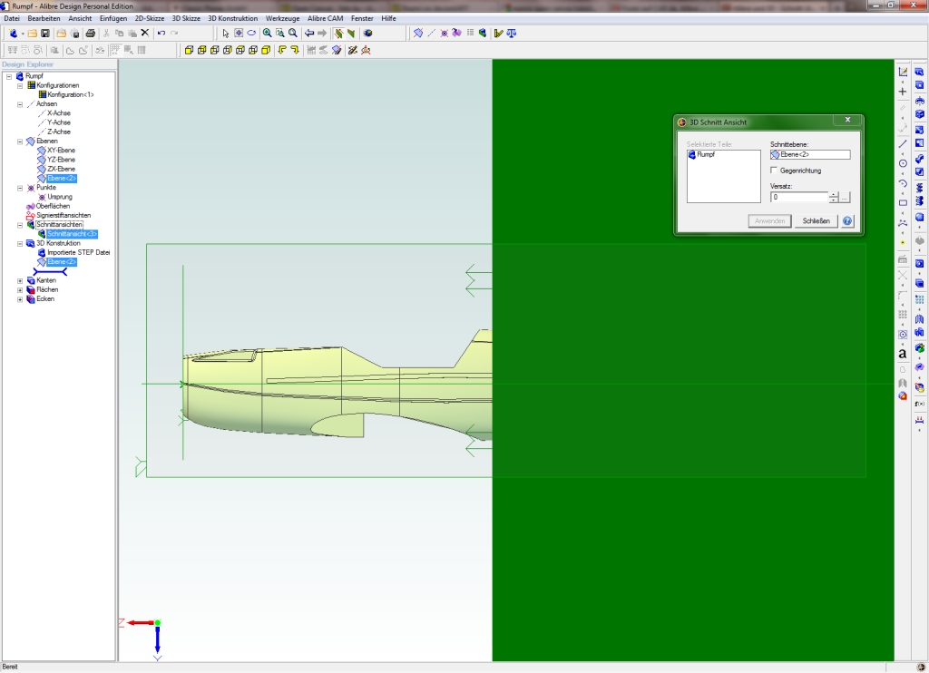

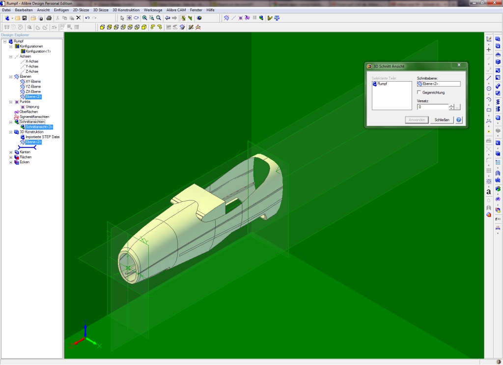

Nachdem ich so wertvolle Tips erhalten habe, hier noch eine Frage:
Beim weiterbearbeiten stelle ich fest, das ich bei Ausführung des 3D-Schnittes mit der Hilfslinie den abgeschnittenen Teil grün sehe, in ISO-Ansicht komplett im grünen Kasten.
1. Frage: Ist der irgendwie abschaltbar? Also das ich nur noch das geschnittene Teil sehe und der rest verschwindet?
2. Frage: Ist ein Schnitt (3D oder 2D) mittels zwei Hilfsebenen möglich, also zwischen den beiden Hilfsebenen. (genauer möchte ich ein Teil ausschneiden)?

beides erreichst Du doch über einen linear ausgetragenen Schnitt.

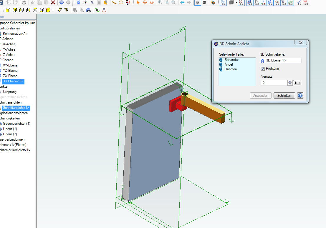

ich verstehe auch nicht , warum Du keinen echten Schnitt erzeugst mit Skizze und Austragung. Die Schnittansichten ist doch nur was zum Gucken.
Und wenn Du AD professional hast, dann kannst du in der Zeichnungsableitung tolle beliebeige Zick-zack-schnitte erzeugen.
Welches Alibre hast du??

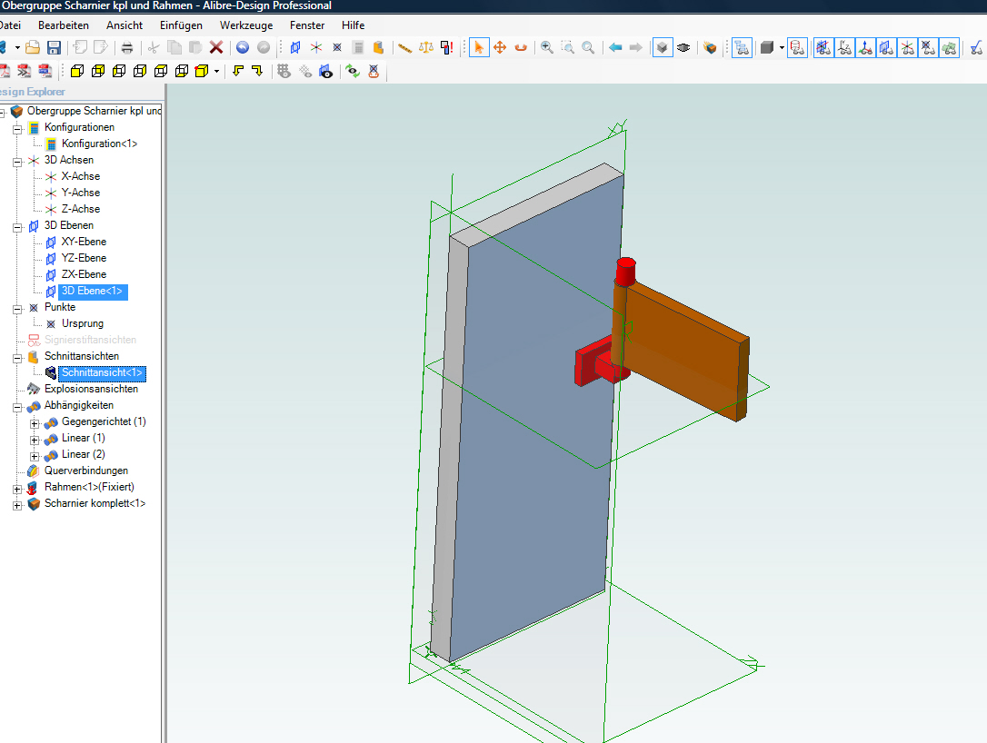

wie auf den Bildern zu sehen ist hast Du nur AD-personal-Edition.
Ausserdem sieht man, dass der Button "Anwenden" nicht aktiv ist.
Nach dem Drücken "Anwenden" sind die grünen Flächen weg.
Ich rate: üben oder Anleitung lesen.
Erich

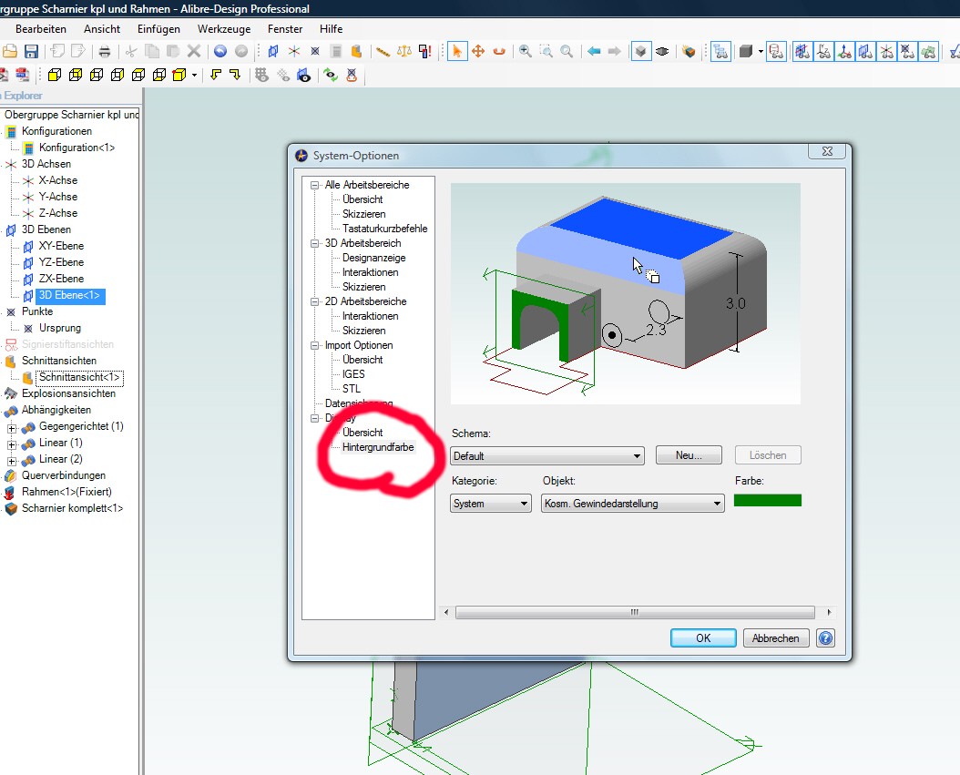

Hallo Chris,
bei mir habe ich die grünen Flächen nicht.
Man kann bei -Werkzeuge--Systemoptionen- was einstellen (Display - Hintergrundfarbe /Kategorie Referenzen)
Erich

Hmmm, in den Hintergrundeinstellungen ist die grüne Farbe für Referenzen, Ebenen, Achsen und Punkte angegeben. Vielleicht liegt es auch an der importierten Datei.

nach meiner Erfahrung ist die grüne Box die Folge von korrupten Daten. AD erstellt von allen importierten Modellen 3D-Schnitte, wenn die io sind.
@ inewlf versuch mal ein Moedelcheck mit höchster Auflösung: der Rechner wird abstürzen.
