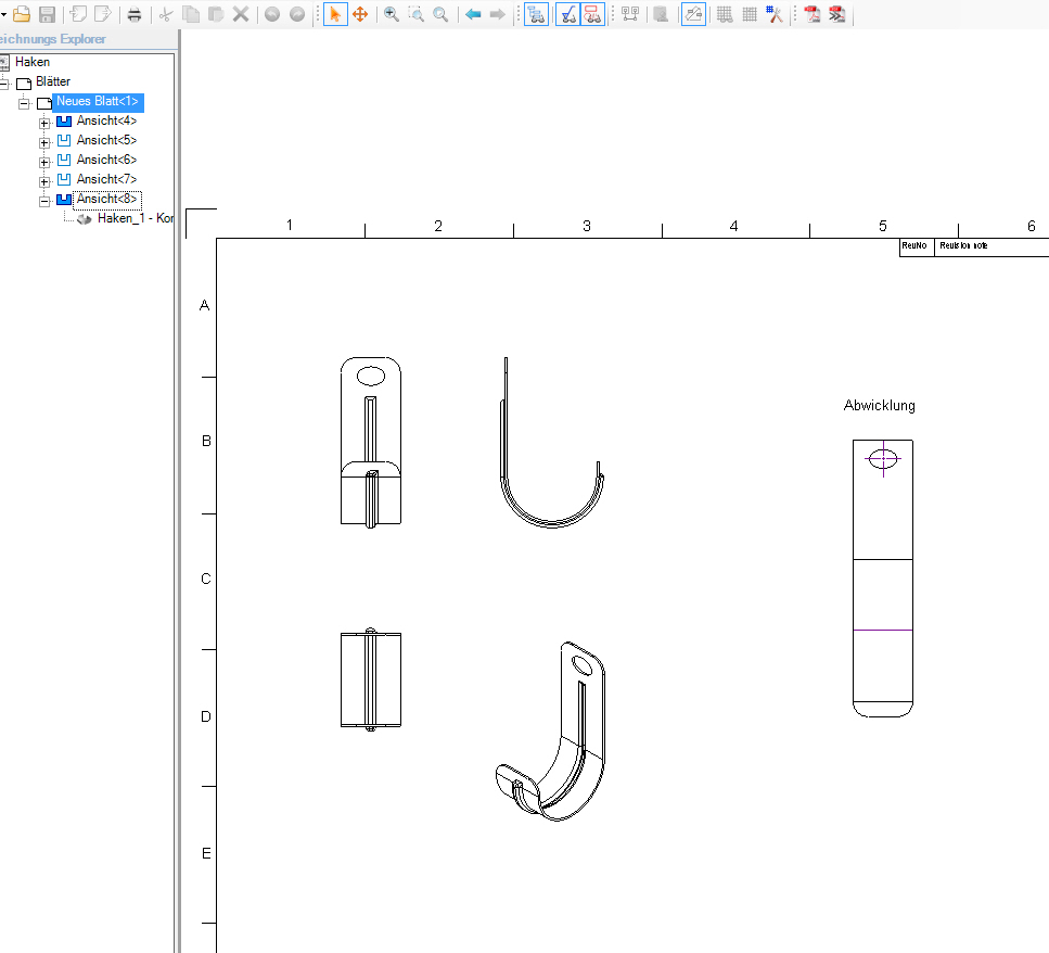

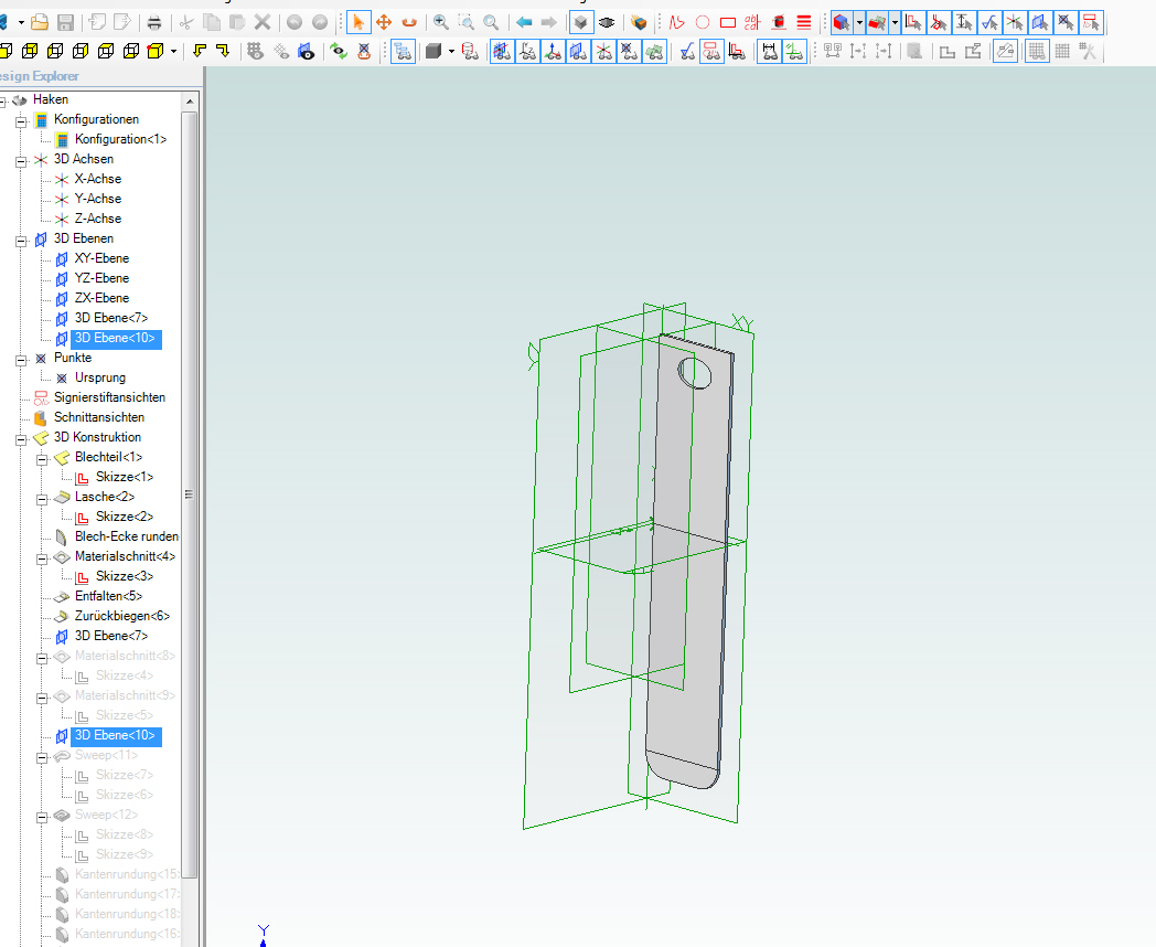

bin leider absoluter Anfänger in der CAD Welt...
Sollte jetzt aber trotzdem einen Hacken erstellen der in der in irgendeiner Form verstärkt wird.
Am besten wäre eine Prägung oder sowas...
habe mal Bilder angehängt.
Beim einen wollte ich es prägen nach dem Biegevorgang und beim anderen wollte ich es biegen nach dem
Prägevorgang, beides funktioniert irgendwie nicht...
Könnt ihr mir da helfen???
Danke euch!!!
Gruß Ben

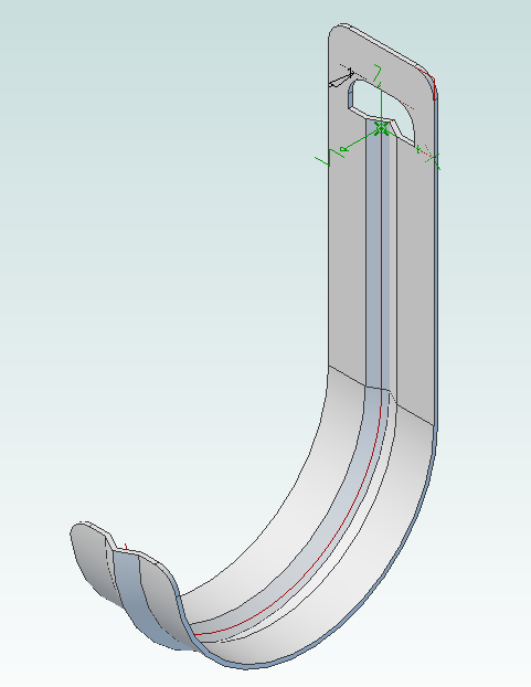

Wie willst Du die Sicke denn herstellen?

Habe keine idee, habe das im Bild mit der Funktion Prägung gemacht...
wie hast du das gemacht? Denn bei deinem Bild geht sie ja nur bis zur Öse.

Die Frage nach der Herstellung bezog sich auf die tatsächliche Blechteilherstellung. Mit einer Sickenmaschine wird das ja eher nicht gehen.

hatte gedacht ich könnte sie vor oder nach dem Biegen rein treiben...
Hast du da eine Idee...?
Brauche das teil um es einer Firma also Verbesserungsprozess vorzuschlagen, sollte aber dennoch umsetzbar sein

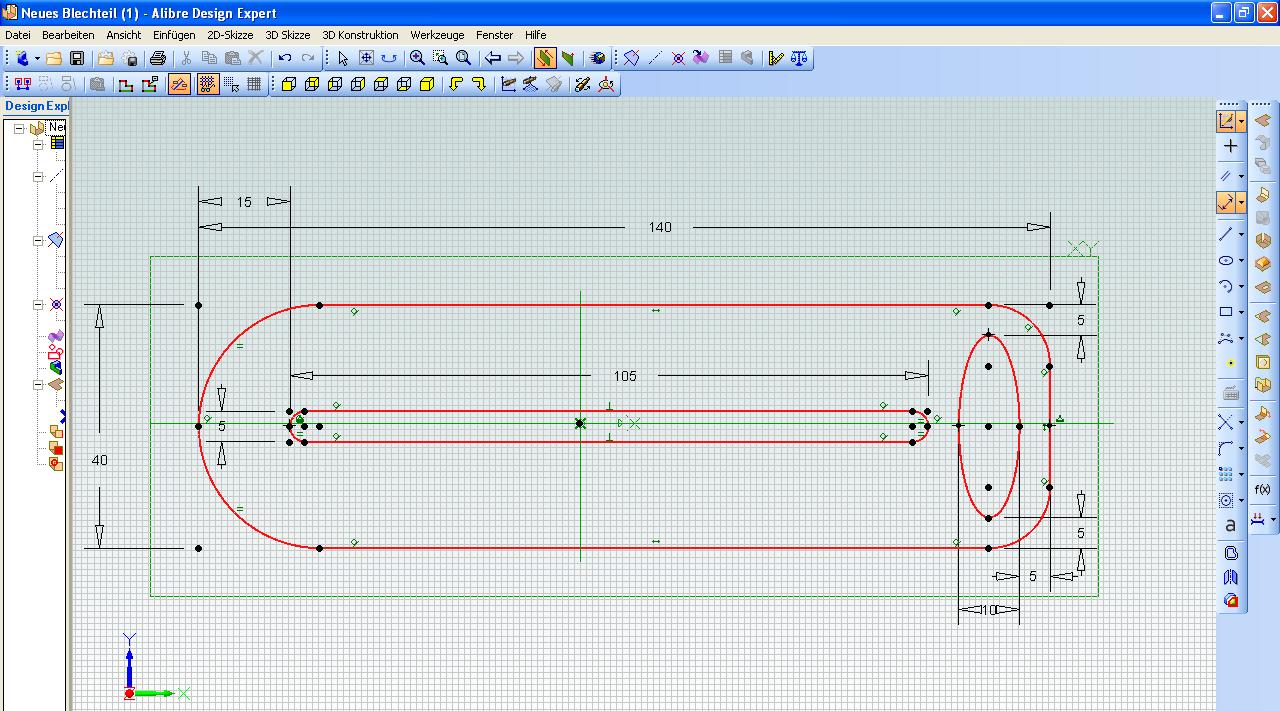

Hallo Ben,
Kannst Du uns einige Maße geben?
Gruß Ralf

erstellt am: 06. Apr. 2012 18:13    Editieren oder löschen Sie diesen Beitrag!  <-- editieren / zitieren -->   Antwort mit Zitat in Fett Antwort mit kursivem Zitat    Unities abgeben: 1 Unity (wenig hilfreich, aber dennoch)2 Unities3 Unities4 Unities5 Unities6 Unities7 Unities8 Unities9 Unities10 Unities
hier mal die Maße, sind im Bild mit drin...
danke euch

erstellt am: 06. Apr. 2012 18:30    Editieren oder löschen Sie diesen Beitrag!  <-- editieren / zitieren -->   Antwort mit Zitat in Fett Antwort mit kursivem Zitat    Unities abgeben: 1 Unity (wenig hilfreich, aber dennoch)2 Unities3 Unities4 Unities5 Unities6 Unities7 Unities8 Unities9 Unities10 Unities Nur für bencotten 10 Unities + Antwort hilfreich
Der Durchmesser/Radius und die Materialstärke wären hilfreich.
Gruß Ralf

Durchmesser sollte 45mm betragen

Das Material sollte 2,5mm stark sein

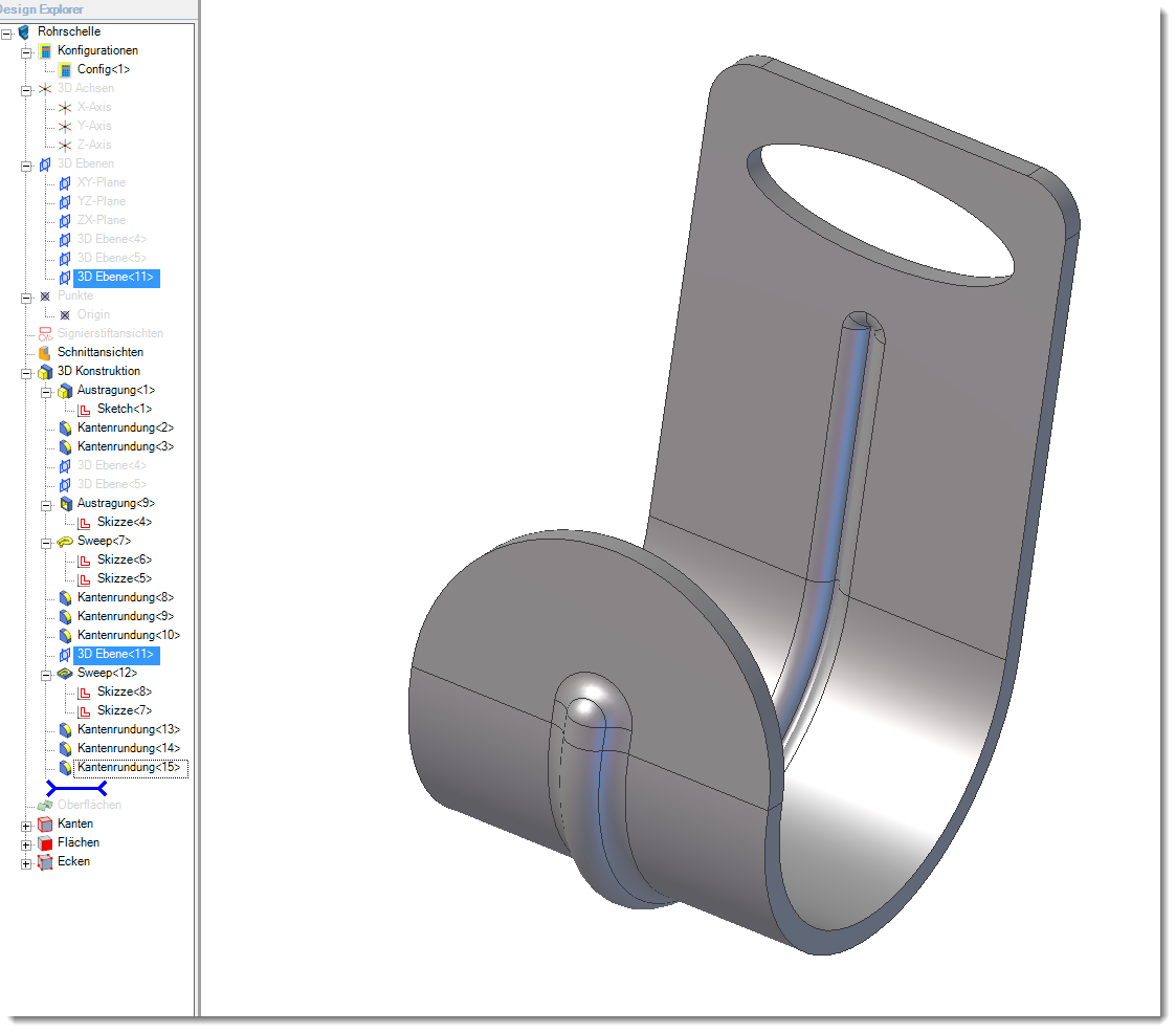

Anbei eine Rohrschelle mit Sicke/Prägung.
Entspricht das Deinen Vorstellungen?
Gruß Ralf

erstellt am: 07. Apr. 2012 00:53    Editieren oder löschen Sie diesen Beitrag!  <-- editieren / zitieren -->   Antwort mit Zitat in Fett Antwort mit kursivem Zitat    Unities abgeben: 1 Unity (wenig hilfreich, aber dennoch)2 Unities3 Unities4 Unities5 Unities6 Unities7 Unities8 Unities9 Unities10 Unities
Wow, das ist genial!!!
wie bekomme ich sowas hin, um daran weiter zu arbeiten???
möchte es mal mit nur 35mm Durchmesser machen und hier und da ein bisschen weniger oder mehr Material geben...
Super arbeit, vielen dank!!!

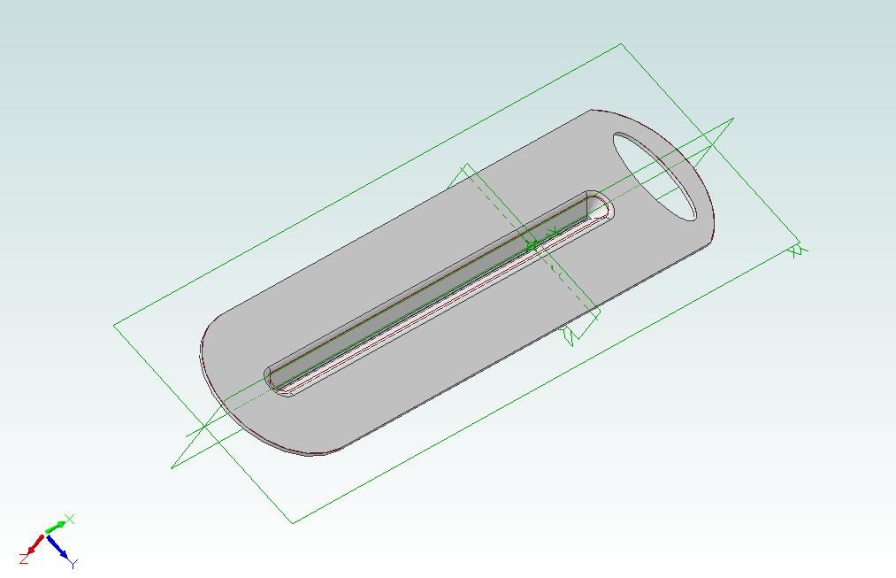

du solltest dir im vorwege einige gedanken machen, bevor du versuchst "wild und ahnungslos" irgendetwas zu "konstruieren" was in der praxis hinterher vielleicht gar nicht umsetzbar ist oder nur im zusammenhang mit enormen werkzeugkosten, die sich nur armortisieren wenn du viele tausend stück haken produzierst.
sowie micha schon schrieb, ist es mit der sickenmaschine kaum machbar und etwas mehr materialstärke und einfach um eine welle rumgebogen ist vielleicht ein deutlich einfacher weg (es sei denn, es handelt sich vielleicht um viele tausend stück) und bei 2,5mm stärke mal eben eine sicke hineintreiben ist ja auch nicht mal eben gemacht.
also, mach dir lieber gedanken über die praktische fertigung, als darüber wie du etwas zeichnest!

einerseits macht das Teil hier Probleme mit dem Modellieren,
andererseits macht das Teil Probleme mit der Herstellung.
Habe mir folgende Gedanken gemacht:
CAD: Ich würde das Teil mit Blechmodul erstellen und entfalten.
In der Zeichnungsableitung mit einer Skizze die Lage der Sicke in die Abwicklung einzeichnen.
Im gebogenen Zustand die Sicke modellieren und auch in der Zeichnungsableitung darstellen und bemaßen.
Wenn man alle Schritte von der Sicke unterdrückt, dann kann man es entfalten wenn man will.
(Man könnte auch 2 Teile daraus machen, ein Rohteil mit Zuschnitt, und ein weiteres Modell gebogen mit Sicke. In der Zeichnungsableitung eine Mischdokumentation zusammenstellen.
Fertigung: Zuschneiden (lasern) ; dann mit Stempel Sicke prägen.
Ich glaube wenn die Sicke nur flach ausgeprägt ist, dann kann man die "Biegung" mit Stempel und Matritze drücken. Für Serienfertigung Werkzeug dazu herstellen.
Erich
Siehe Anhänge
(An der Sicke in meinem Modell muss ich noch feilen, ist nicht optimal gelungen.)
