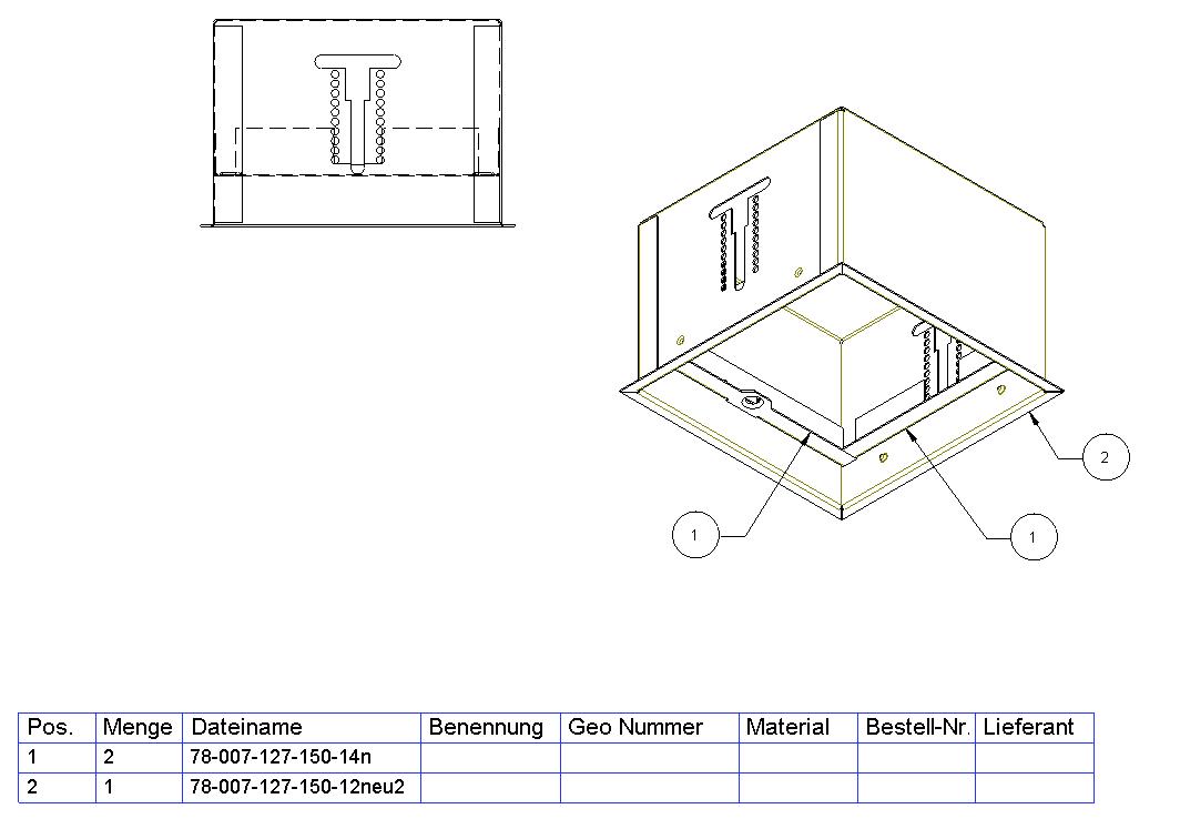

Hi Forum.
In einer Stückliste wird ein Part nicht aufgeführt.
Ich weiß nicht was ich da verkehrt gemacht hab.
Die Baugruppe sollte eigentlich aus 3 Verschiedenen
Einzelteilen bestehen.
1x Gehäuse
2x Winkel lang
2x Winkel kurz
Der "Winkel kurz" wird aber nicht aufgeführt. Habt Ihr ne Idee
für mich?

Ist der "Winkel kurz" eine Konfiguration?

Nein. Der "Winkel kurz" ist ein Teil wie die anderen auch.

Hallo GreyEnt,
eine der betroffenen Dateien im Dateiexplorer kopiert, umbenannt, oder sonstwas?
Falls das alles nicht zutrifft, stell die Dateien doch ins Forum, sonst wird es ein Rätselraten.

Hallo Micha,
yep. Die Datei ist im Dateiexplorer kopiert und umbenannt.
Das war der hacken?

Von einem solchen Vorgehen haben wir an dieser Stelle aber schon mehrfacht abgeraten. Z.B. hier, hier und hier. Beim Kopieren im Dateiexplorer bleiben Verbindungen zwischen Quelle und Kopie bestehen, die sich dann u.a. so auswirken, wie bei Dir zu beobachten.
"Speichern unter" in Alibre ist der Befehl der Wahl.

Ok. Vielen Dank.
