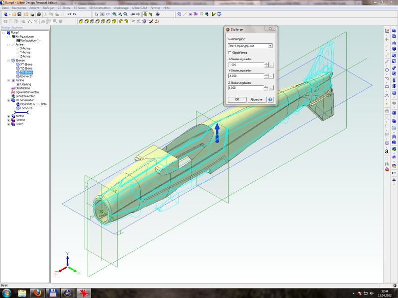

Guten Morgen zusammen.
Ich lese schon lange hier mit und habe schon einiges mitnehmen können. Aber zu meinem derzeitigen Problem fehlt mir eine Lösung. Folgende Situation:
Ich habe von einem Zeichenstudio Catia V5R16 Dateien meines Flugzeuges bekommen. Diese habe ich mit Translate in Alibre eingelesen, was auch recht gut geklappt hat. Leider fehlen einige wichtige Details, die ich nachbauen möchte, so z.B. Beschlagpunkte Motoraufhängung. Diese hab ich inzwischen als Bauteile erstellt. Nun müßte ich einen Schnitt durch den vorderen Rumpf am Brandspant machen, bekomme das aber nicht gebacken. Da ich selfmade CAD User bin ist auch nicht so viel Hintergrund vorhanden. Kann mir einer helfen? Im übrigen steht das Modell seit der Umwandlung von Catia zu Alibre auf dem Kopf ... ? Keine Ahnung wieso.

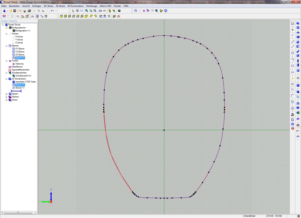

Hallo Micha und danke für die schnelle Reaktion   . funktioniert, nur habe ich dann diesen grünen Bereich... der macht das weterarbeiten etwas problematisch. Gibt es eine Möglichkeit, die Schnittfläche in eine Skizze zu überführen?  Gerne auch in 2D.
Ich suche nach einer Möglichkeit, die Schnittfläche als 3D-Modell zu separieren. Also als Skizze oder ähnliches.

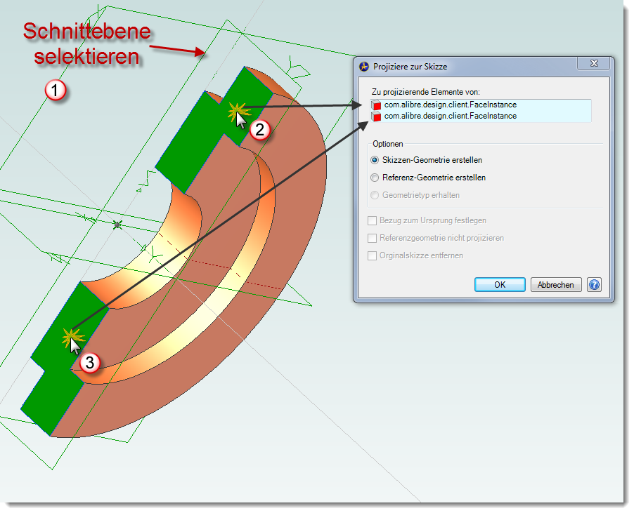

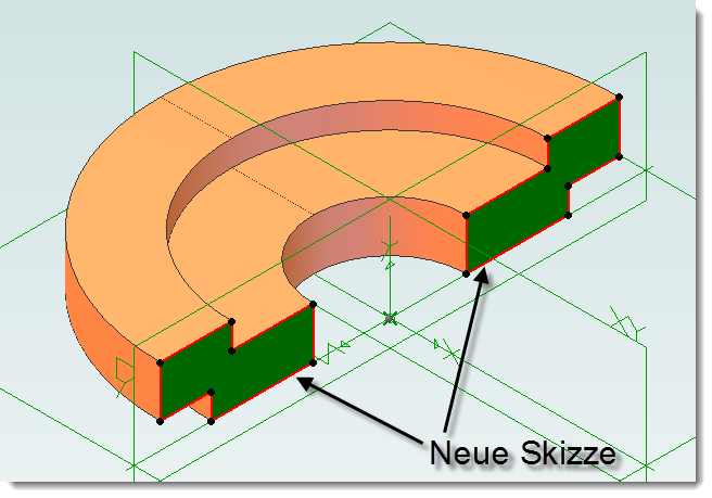

Hallo Chris,
Mit "Projiziere zur Skizze" kannst die Kanten der Schnittfläche in eine neue Skizze überführen.
Im Screenshot habe ich die Fläche selektiert, es ist auch möglich, nur einzelne Kanten zu selektieren.
Gruß Ralf

Super. Nu hab ich den Umriss, mal sehen, wie ich den separieren und einzeln weiterverwenden kann. Danke

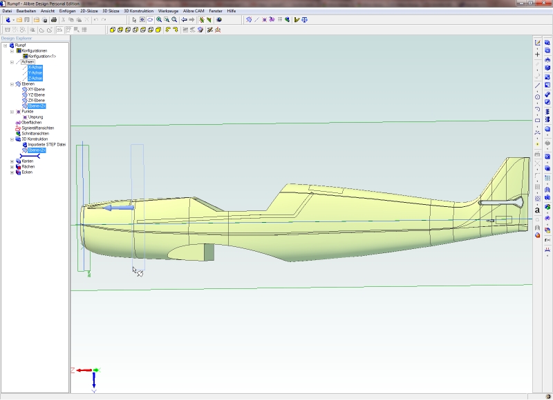

Hmmm, kleine Nachfrage: Seit dem Import aus Catia liegt der Rumpf originär auf dem Rücken. Ziemlicher Mist, kann man den irgendwie aufrecht fixieren? Also eine Ebene Spiegeln?
Alibre ist erstmal abgestürzt. ??? Naja, Ostern steht vor der tür, dann bis die Tage und schönen fleissigen Osterhasen.

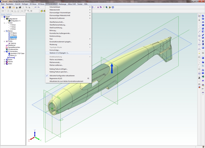

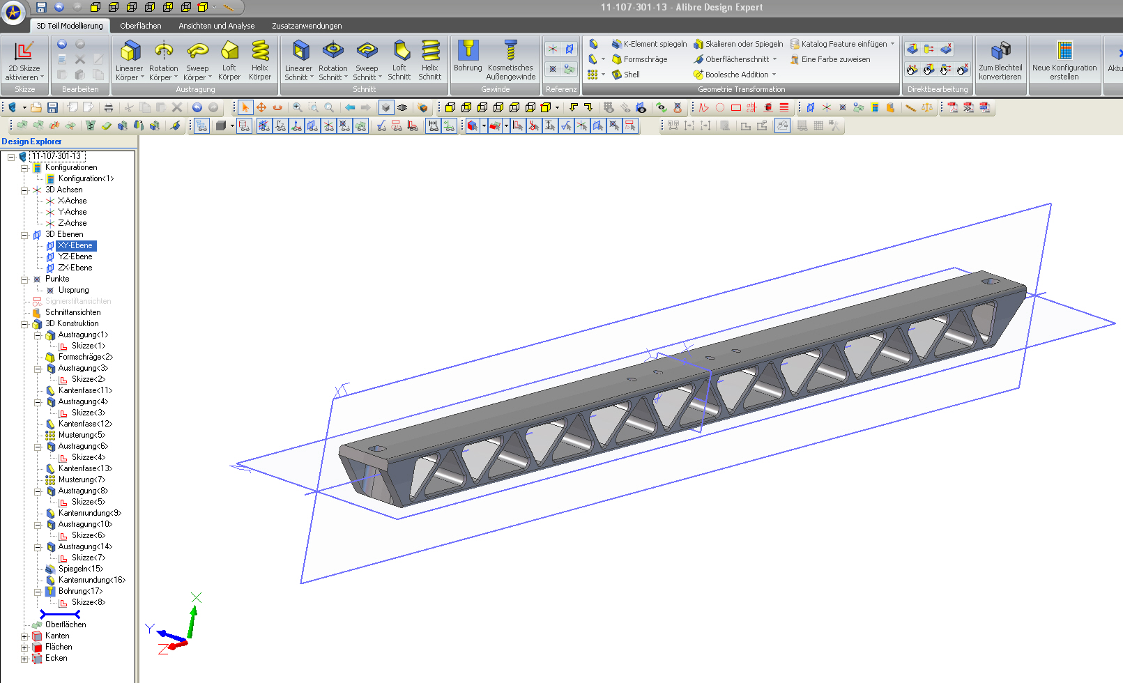

Moin Chris,
Nur noch der Vollständigkeit halber eine kurze Antwort auf dien zweite Feststellung.
Du kannst Dein Teil auch spiegeln damit es nicht mehr "auf dem Kopf" steht.
Schau einfach in die Bilder, der Rest erklärt sich von selbst.
Gruß Sönke

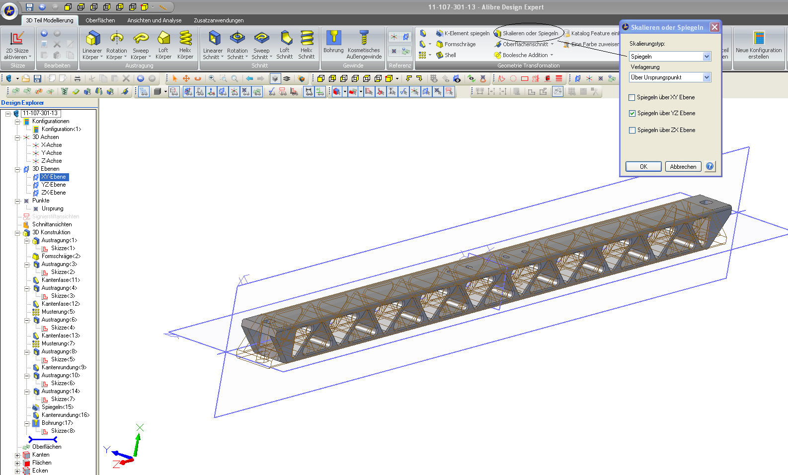

Hi.
Ich habe das mit dem Spiegeln am Teil hinbekommen. Nur wollte ich für die zukunft den ganzen Rumpf spiegeln, um weiterarbeiten zu können. Dummerweise macht Alibre das nicht. Vorgehensweise geau nach Anleitung wie auf den Bildern zu sehen. In der Vorschau zeigt er es auch richtig in hellblau an, nur beim Durchführen passiert ... nix.
Irgend eine Ahnung? Wahrscheinlich sehe ich den Wald vor lauter Bäumen nicht...

Hallo Chris,
das müsste problemlos funktionieren. Vielleicht liegt es an korrupten Daten. Kannst Du die Importdatei hier reinstellen?

Hallo Michael.
Danke für den Hinweis. Ich hatte die Antwort hier glatt übersehen. Aus mehreren Gründen ist die öffentliche (als Anhang) Einstellung der Datei nicht möglich. Inzwischen konnte ich das Brandschott mit eurer Hilfe und viel Trial and Error separieren, trotz der Probleme.
