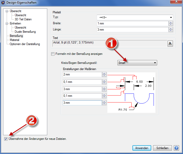

ich teste zur Zeit die Pro Version und mir fiel auf, dass ich bei der Bemassung einer Projektion (im 2D-Teil) nicht wählen kann zwischen Radius- oder Durchmesser-Maß. Es wird immer ein Durchmesser erstellt. Dies kann ich nachträglich über das Kontextmenü ändern, aber nicht im Voraus festlegen.

Du kannst die Option der Bemaßung festlegen, indem Du eine Voreinstellung anpasst:
Design Eigenschaften -> Bemaßung >>> Smart
- Bemaßung -> Durchmesser -> Auf den Kreisumfang klicken.
- Bemaßung -> Radius -> Auf den Kreismittelpunkt und auf den Kreisumfang klicken.
