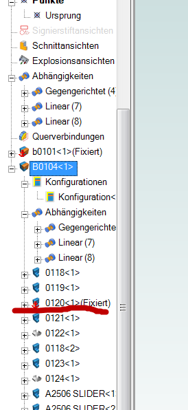

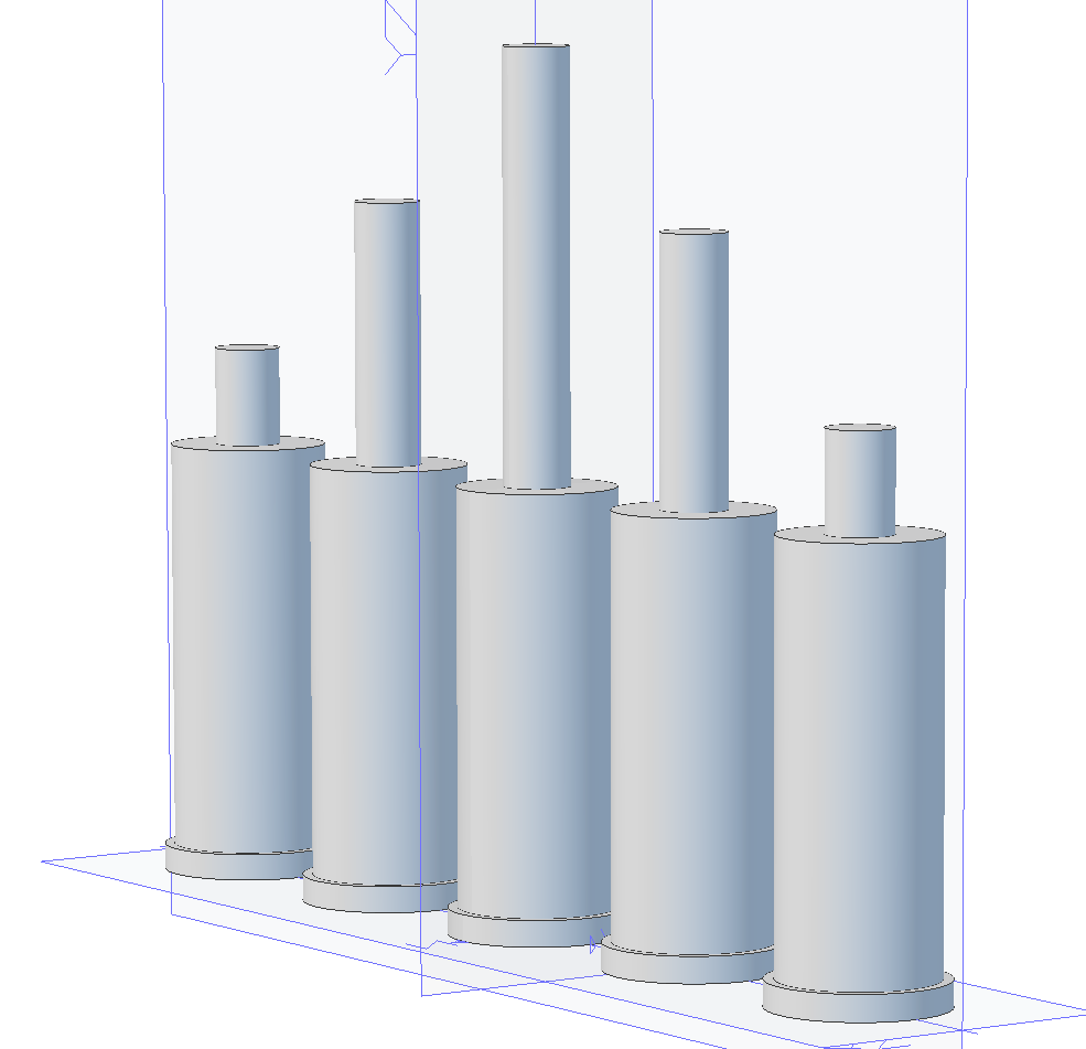

also habe mal ein paar bilder gemacht, beschreibung folgt.........
kapilu
Konstruktion
Sehen Sie sich das Profil von kapilu an!   Senden Sie eine Private Message an kapilu  Schreiben Sie einen Gästebucheintrag für kapilu
Beiträge: 11
Registriert: 01.03.2012
Version 2012
erstellt am: 02. Mrz. 2012 08:02    Editieren oder löschen Sie diesen Beitrag!  <-- editieren / zitieren -->   Antwort mit Zitat in Fett Antwort mit kursivem Zitat    Unities abgeben: 1 Unity (wenig hilfreich, aber dennoch)2 Unities3 Unities4 Unities5 Unities6 Unities7 Unities8 Unities9 Unities10 Unities
in der Unterbaugruppe ist ein Zylinder eingebaut der ich durch die konfiguration ein bez. ausfahren kann ( Bild 1 und 2).
In der Hauptbaugruppe ist das ganze im Ausgezogenen ok.(Bild 3)aber wenn ich in der Unterbaugruppe den Zylinder einziehe, ist in der Hauptbaugruppe das ganze Auseinander gerissen ( Bild 4)  Gewisse Teile hat es aktualisert, gewisse nicht . ( F5 nützt nicht- einzige moglichkeit ist es die Baugruppe neu einzusetzen. Dies ist nicht die Einzige Baugruppe, die ich das Problem habe. Habe auch schon mit der funktion "flexible Unterbaugruppe " auprobiert, aber dies scheint nicht richtig zu funktionieren
hat Jemand ne Ahnung was da schief läuft, oder hat Jemand dies Auch  schon erlebt

Das deutet m.E. auf falsch vergebene Abhängigkeiten hin.
Schau mal im Designexplorer nach, ob Abhängigkeiten kursiv sind.

Hallo kapilu,
Eine eindeutige Aussage kann man nur abgeben, nachdem man die Baugruppe gesehen und untersucht hat.
Anhand von Bildern geht das m.E. nicht.
Nur ein Beispiel, in Deinen Screenshots werden fixierte Teile in Unterbaugruppen angezeigt. Das sollte der erste Punkt sein, den ich überprüfen würde, wenn ich etwas flexibel haben möchte.
Was ich damit sagen will, bei sauberer Vergabe der Abhängigkeiten, muss nur nur ein Teil/das erste Teil in der BG fixiert werden.
Damit vermeidest Du, doppelte Abhängigkeiten die in einer Schleife laufen, also eine Abhängigkeit von einem Teil innerhalb einer Unterbaugruppe und gleichzeitig eine Abhängigkeit des selben Teils in die übergeordnete Baugruppe und einer Konfiguration....
Innerhalb der Unterbaugruppe funktioniert die Abhängigkeit, aber in der Hauptbaugruppe sind zwei konkurierende Abhängigkeiten oder fixierte Teile/Unterbaugruppen...usw.

das heisst in der Unterbaugruppe darf kein fixiertes Teil sein?
mir wurde gesagt, dass man bei jeder Baugruppe ein Teil fixiert sein muss-
Wenn ich diverse baugruppen erstelle und danach zu Einer  Maschine zusammenfüge ( Baugruppen werden zur Unterbaubruppe)muss ich in Jeder Baugruppe das erste fixierte Teil wieder löschen?

Ich denke Du hast meine Antwort noch nicht richtig verstanden.
Bitte nicht als Provo auffassen, ich vermute nur, dass deine Muttersprache nicht deutsch ist  und Dein Support auch nicht in Deutschland ist.
Fixierte Teile in Unterbaugruppen im Zusammenhang mit Abhängigkeiten zu übergeordneten Baugruppen und Konfigurationen..., aber wie schon gesagt, ohne die BG ist es m.E. nicht möglich zu helfen.

Meine  Mutterschprache ist Deutsch,    und Ja er Support kommt nicht aus Deutschland.
Habe bei allen Unterbaugruppen das fixierte Teil gelöst und siehe da, die Baugruppe wird wieder sauber dargestellt. also dies war das Problem.
Meine Frage ist, wenn man eine Baugruppe ( 1) mit parts zusammenbaut, wird das erste Teil doch fixiert, oder nicht?
Und wenn man diese BAugruppe (1) in eine Ubergeortete BAugruppe einfügt, ( Baugruppe (1) wird zur Unterbaugruppe)  ist ja dann  in der Unterbaugruppe ein Fixiertes Teil.
Muss ich dieses Lösen, damit ich Konfigurationen machen kann, oder Teile bewegen ?

ich kann mich nur wiederholen, um dir helfen zu können brauchen wir die BG, denn mit generellen Ausssagen ist Dir nicht geholfen.
Micha hatte zum Beispiel gefragt, ob alle Abhängigkeiten in deiner Baugruppe i.O. sind. Du hast mit ja geantwortet.
Ich vermute aber, dass dem nicht so ist.
Denn wenn Du z.B. ein Teil in einer Unterbaugruppe fixiert hast und in der Hauptbaugruppe diesem Teil/Unterbaugruppe eine Abhängigkeit zugewiesen hast, wird die Abhängigkeit kursiv angezeigt....
Gruß Dieter

Da ich die fixierten Teile in den Unterbaugruppen gelösst habe, stehen die Baugruppen nicht mehr so schön auf den Ebenen.
Warum hast du die Fixierungen aufgehoben?
Du wolltest doch wissen, wo dein Problem ist?
Die Baugruppe wird nicht größer wenn du die Fixierungen drin lässt.

Wieso fliegen da Teile wild in der Gegend umher
Ich sage Dir, Du hast ein Problem mit den Abhängigkeiten.
Gruß aus Leverkusen
Micha Knipp
kapilu
Konstruktion
Beiträge: 11
Version 2012
erstellt am: 02. Mrz. 2012 15:21    Editieren oder löschen Sie diesen Beitrag!  <-- editieren / zitieren -->   Antwort mit Zitat in Fett Antwort mit kursivem Zitat    Unities abgeben: 1 Unity (wenig hilfreich, aber dennoch)2 Unities3 Unities4 Unities5 Unities6 Unities7 Unities8 Unities9 Unities10 Unities
keine Ahnung, das ist ja das Problem. Aber wenn du in die Unterbaugruppe gehst, sind alle Teile Fixiert und am richtigen ort!
Wiso sind diese In der Unterbaugruppe fixiert, und in der Hauptbaugruppe nicht mehr? Dies verstehe ich nicht.
