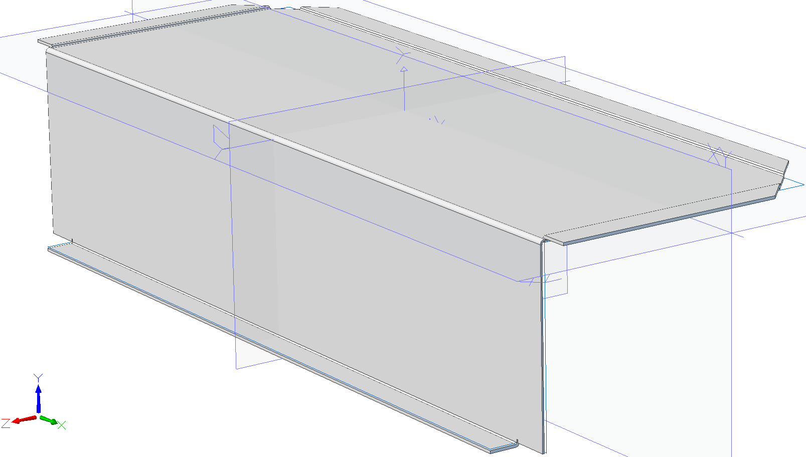

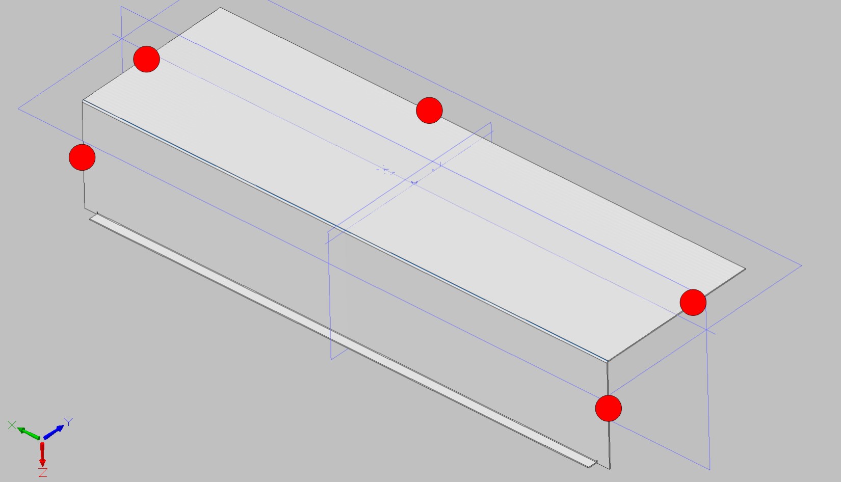

Hallo Micha, anbei ein Bild. Die roten Punkte markieren die Kanten, die abgesetzt werden
sollen. Bild 2 zeigt, wie die Absetzung aussehen soll.
Danke und Gruß, Kay

Hallo Kay,
das wird mit Prägung eher nicht gehen, da diese Funktion eine geschlossene Skizze voraussetzt. Und wenn Du das Teil modellierst, ggf. unter Inkaufnahme von verloren gegangener Abwicklungsmöglichkeit?
Gruß aus Leverkusen

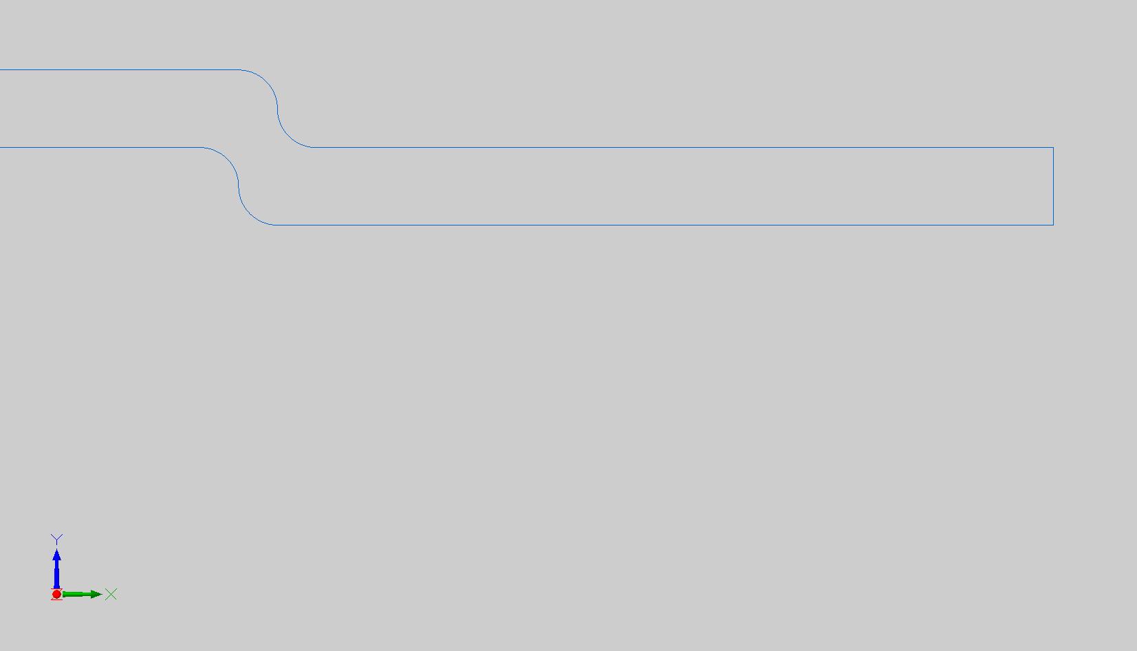

Das würde dann so aussehen.
Gruß aus Leverkusen

Hallo Micha, sieht gut aus! Wie hast du es gemacht ? Habe mir
zwischzeitlich mit Biegelaschen (minimaler Versatz = 2 x Materialstärke, also 4 mm) was gebastelt. Ich bin etwas überrascht, dass es im Alibre für ein ziemlich gewöhnliches Blechverarbeitungsdetail keine Funktion gibt. Oder sehe ich das falsch ?
Danke für die Hilfe und schönes Wochenende, Kay

Hallo Kay,
ich habe es so gemacht, wie ich es vorher beschrieb: die Biegungen mit den Blechtools und dann mit Modellierung weiter. Natürlich unter Verlust der Abwickelbarkeit. Das ist aber durchaus zu verschmerzen, da man eine Prägung sowieso nicht abwickeln kann.
Das ist auch die Antwort auf Deine Verwunderung darüber, dass dies in Alibre nicht so ohne weiteres möglich ist. Nach meiner Erfahrung haben das die Standardblechtools aller CAD-Programme gemein: nur das, was auch abwickelbar ist, geht. Darüber hinaus müssen Spezialprogramme ran.
