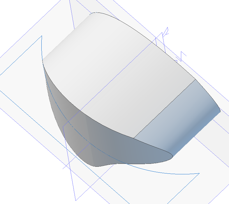

ich bin neu hier im Forum und möchte mich zuerst kurz vorstellen. Ich heiße Klaus, bin Rentner und seit kurzem Besitzer einer CNC-Fräse und jetzt auch von Alibre (Pers. Ed.). Ich habe noch nicht so richtig viel Ahnung von der Materie (ich hatte früher beruflich nichts damit zu tun) und deshalb klingt meine Frage vielleicht etwas seltsam.
Ich möchte folgendes erreichen. Aus einem Spline eine Austragung vornehmen auf eine Geometrie. Diese Geometrie sei die Innenseite eines Zylnders. Der Zylinder selbst soll aber in dem 3D-Teil nicht vorkommen; er soll nur als Referenz dienen. Wie kriege ich das hin?

Hallo Klaus,
herzlich willkommen im Alibreforum
Ich hoffe, ich habe Dich richtig verstanden. Anbei mein Lösungsvorschlag.

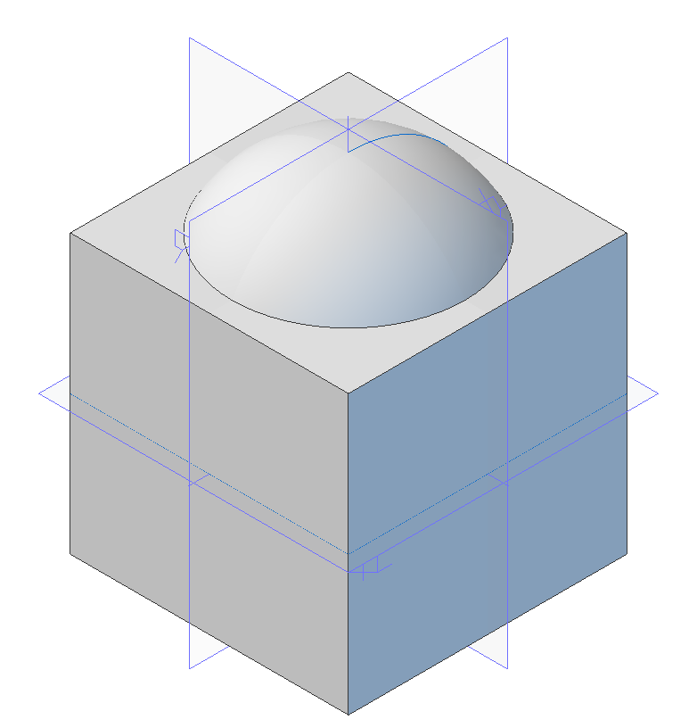

Hallo Micha,
ich glaube, ich hätte es auch einfacher ausdrücken können. Mein Ziel ist einfach eine gewölbte Oberfläche (z. Bsp. auf einem Würfel oder sonst einem Körper).

Hallo Klaus,
sowas?
Ansonsten stell doch mal eine Skizze rein.

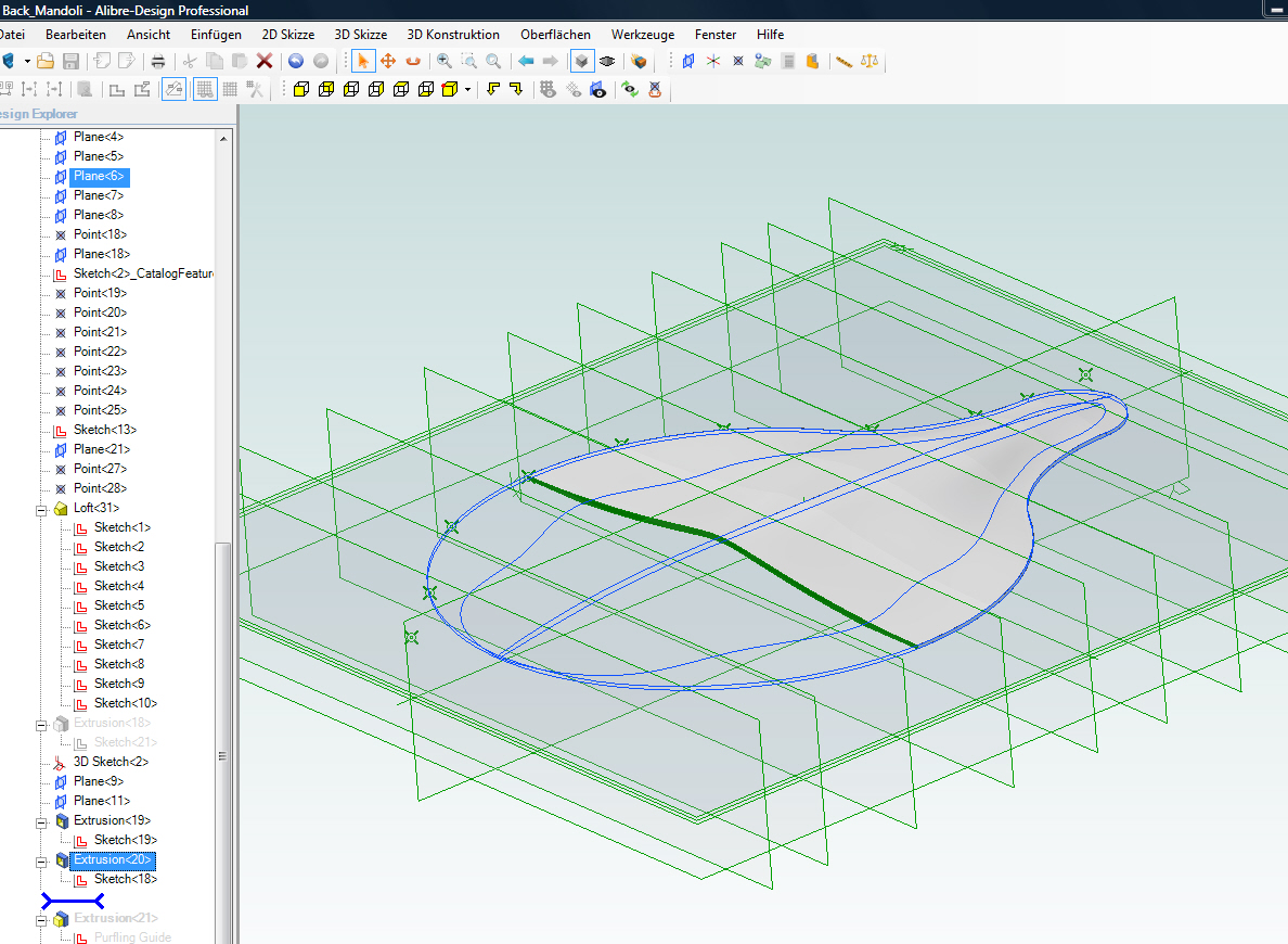

Hallo Micha,
danke für die Mühe, die du dir machst. Deine Zeichnung trifft es nicht ganz. Ich vermute, du hast einen Rotationskörper auf den Würfel gesetzt. Diese Halbkugel bedeckt aber nicht die ganze Würfelfläche - sie läßt die Ecken frei. Und genau da fängt das Problem an. Gehst du mit der Halbkugel bis in die Ecken, steht sie an den Seiten über, aber genau das soll sie nicht.
Würfel und Kugel habe ich nur genommen, weil ich das Problem, wie man so etwas löst, verstehen will. Meine ganz konkrete Anwendung, an der ich gerade rumdoktore ist folgende. Ich will eine E-Gitarre bauen und die Rückseite soll leicht gewölbt sein - in der Mitte (über die lange Achse) etwas dicker und zu den Seiten (gerundet)abfallend.

Hallo Klaus,
mach doch die Loft-funktion mit ca. 10 Skizzen vom Querschnitt.
siehe anhängenden Screenshot.

Hallo Erich,
werde ich mal versuchen.
