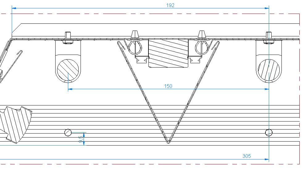

Hi Forum.
Ist es evtl. möglich eine Bemaßung so zu ändern das
der Bemaßungswert das 2 fache anzeigt?
Z.B. wenn ich ein symetrisches Teil bemaßen möchte aber nur
die Ansicht der einen Hälfte hab.

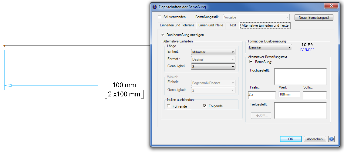

erstellt am: 15. Feb. 2012 13:24    Editieren oder löschen Sie diesen Beitrag!  <-- editieren / zitieren -->   Antwort mit Zitat in Fett Antwort mit kursivem Zitat    Unities abgeben: 1 Unity (wenig hilfreich, aber dennoch)2 Unities3 Unities4 Unities5 Unities6 Unities7 Unities8 Unities9 Unities10 Unities Nur für GreyEnt 10 Unities + Antwort hilfreich
GreyEnt, Maße editieren?
Da liegt ein Mißverständnis vor.
Auf keinen Fall die Maßzahl editieren, sondern zusätzliche Informationen,
z.B. als Prefix 2 x vor der Maßzahl oder Suffix x 2 nach der Maßzahl eingeben und nur dort anwenden, wo es unbedingt erforderlich ist.
(fertigungsbezogen, funktionsbezogen,prüfbezogen)
Gruß Dieter

erstellt am: 15. Feb. 2012 15:05    Editieren oder löschen Sie diesen Beitrag!  <-- editieren / zitieren -->   Antwort mit Zitat in Fett Antwort mit kursivem Zitat    Unities abgeben: 1 Unity (wenig hilfreich, aber dennoch)2 Unities3 Unities4 Unities5 Unities6 Unities7 Unities8 Unities9 Unities10 Unities Nur für GreyEnt 10 Unities + Antwort hilfreich
Dann hab ich als Maß stehen " 2x 123 " oder als Suffix " 123 x2 " ?
Ja.
Und die Möglichkeit direkt " 246 " anzeigen zu lassen ohne das Maß zu editieren?
Ja, z.B. als zweite Information darunter:
Eigenschaften der Bemaßung,
Alternative Einheiten und Texte,
Dualbemaßungen anzeigen,
Format der Dualbemaßung - Darunter [wird in Klammern gesetzt]
Gruß Dieter

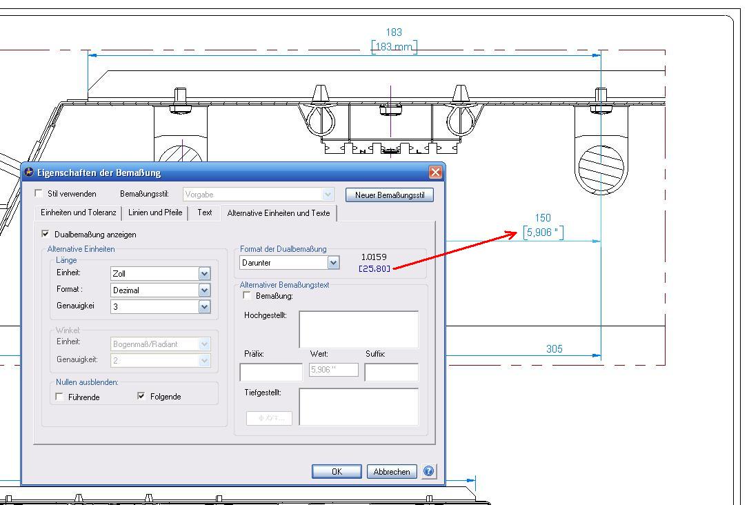

erstellt am: 15. Feb. 2012 15:37    Editieren oder löschen Sie diesen Beitrag!  <-- editieren / zitieren -->   Antwort mit Zitat in Fett Antwort mit kursivem Zitat    Unities abgeben: 1 Unity (wenig hilfreich, aber dennoch)2 Unities3 Unities4 Unities5 Unities6 Unities7 Unities8 Unities9 Unities10 Unities
Ah ja. Vielen dank.
Gemacht. Nun habe ich die Dualbemaßung.
Als auswahl in inch; Zoll; feet; etc.
Wie im Bild zu erkennen.
Aber wie bekomme ich jetzt den faktor 2-fach hin?
Das aus dem Maß 150 eine 300 wird?

erstellt am: 15. Feb. 2012 16:01    Editieren oder löschen Sie diesen Beitrag!  <-- editieren / zitieren -->   Antwort mit Zitat in Fett Antwort mit kursivem Zitat    Unities abgeben: 1 Unity (wenig hilfreich, aber dennoch)2 Unities3 Unities4 Unities5 Unities6 Unities7 Unities8 Unities9 Unities10 Unities Nur für GreyEnt 10 Unities + Antwort hilfreich
Als Auswahl mm und z.B. mit 2x als Prefix oder Suffix.
Wie schon mehrfach erwähnt, das Maß, also den realen Wert oder Parameter würde ich nicht editieren!

erstellt am: 16. Feb. 2012 16:21    Editieren oder löschen Sie diesen Beitrag!  <-- editieren / zitieren -->   Antwort mit Zitat in Fett Antwort mit kursivem Zitat    Unities abgeben: 1 Unity (wenig hilfreich, aber dennoch)2 Unities3 Unities4 Unities5 Unities6 Unities7 Unities8 Unities9 Unities10 Unities
Hi Micha.
Hier ein nachvollziehbares Beispiel.
Zu sehen einige Maße mit bezug zur Symetrieachse.
Prinzipell eindeutig was gemeint ist.
Natürlich möchte ich euch nicht nerven. Aber Du fragtest ja nach einen Beispiel.

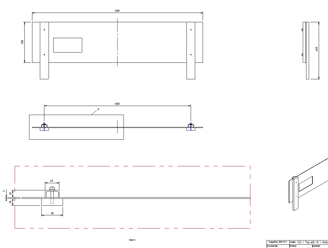

erstellt am: 17. Feb. 2012 12:37    Editieren oder löschen Sie diesen Beitrag!  <-- editieren / zitieren -->   Antwort mit Zitat in Fett Antwort mit kursivem Zitat    Unities abgeben: 1 Unity (wenig hilfreich, aber dennoch)2 Unities3 Unities4 Unities5 Unities6 Unities7 Unities8 Unities9 Unities10 Unities Nur für GreyEnt 10 Unities + Antwort hilfreich
Hallo GreyEnt,
Du nervst nicht; ganz im Gegenteil. Das Forum ist dazu da, solche Sachen zu diskutieren, auch wenn man sich letztlich vielleicht nicht einigt.
Du sprichst in Verbindung mit Deinem letzten Beispiel von einem Bezug zur Mittellinie. Tatsächlich ist dies jedoch nur ein nachrangiger Bezug, der darauf beruht, das "über" die Symmetrieachse bemaßt wurde. Wenn Du jedoch in Alibre die Symmetrieachse als Element für die Maßhilfslinie verwendest, stellst Du einen direkten Bezug her. Die Bemaßung zeigt also den tatsächlichen Abstand des bemaßten Elements zur Symmetrielinie an.
Dein letztes Beispiel zeigt nur einen Teil einer Ansicht. In Alibre führt der Weg dorthin über eine Detailansicht. Die wiederum kann man nur von einer "normalen" Ansicht erzeugen, die als Ursprung dient. In dieser Ursprungsansicht bestände die Möglichkeit, die entsprechende Bemaßung vorzunehmen, ohne dass man in die Bedrängnis kommt, etwas editieren zu müssen. Wobei man ggf. auch Maß- und Maßhilfslinien einer Seite ausblenden kann (Kontextmenü: Eigenschaften der Bemaßung).

erstellt am: 18. Feb. 2012 06:41    Editieren oder löschen Sie diesen Beitrag!  <-- editieren / zitieren -->   Antwort mit Zitat in Fett Antwort mit kursivem Zitat    Unities abgeben: 1 Unity (wenig hilfreich, aber dennoch)2 Unities3 Unities4 Unities5 Unities6 Unities7 Unities8 Unities9 Unities10 Unities Nur für GreyEnt 10 Unities + Antwort hilfreich
Hallo GreyEnt,
es geht hier doch wohl eher um eine Baugruppe und deren 2D-Ableitung. Anbei mein Lösungsvorschlag.
