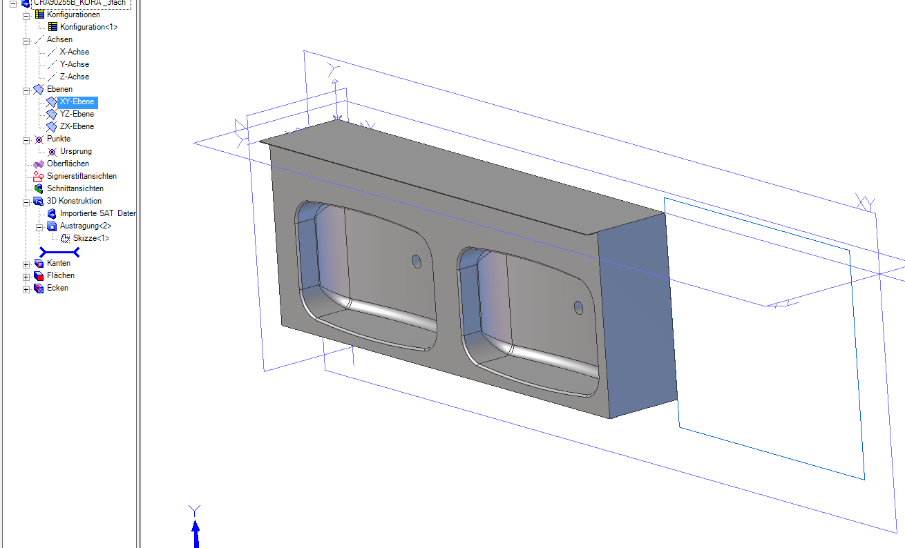

ich wollte Fragen, ob ich importierte Dateien bearbeiten bzw. verändern kann.Ich würde gerne aus dem angehängten 3- fach Becken, ein 2 -fach Becken machen. Ist das möglich?
Danke schön im voraus.

Option 1
- Auf der "Unterseite" des Beckens ein Rechteck zeichnen.
- Die Abmessungen des Rechtecks entsprechen dem Ausschnitt.
- Linearer Schnitt - Durch Alles
- "Speichern unter" mit neuem Namen speichern
Gruß Ralf

Option 2
- An der linken oder rechten "Seite" des Beckens ein Rechteck zeichnen.
- Das Rechteck muss größer als das Becken sein
- Linearer Schnitt - Auf Maßeingabe - Maß eingeben
Gruß Ralf

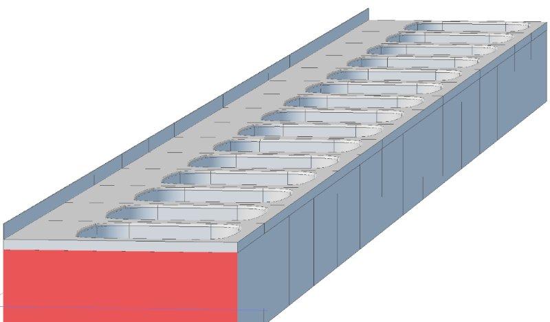

So vorgehen, wie von Ralf mit Option 2 beschrieben, jedoch beide "Enden" löschen und in der gewünschten Anzahl mustern

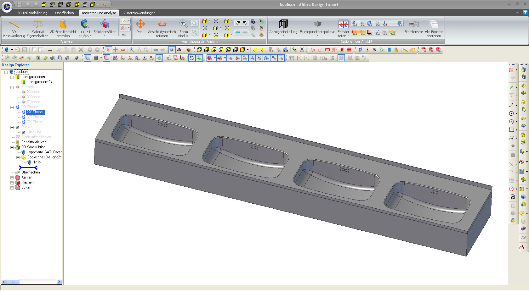

oder über boolsche Addition:
speichere das Bauteil unter zwei Namen ab, öffne eins, ruf Boolsche Addition auf, füge die andere Datei ein, richte beide aus nach Wunsch, o.k. drücken, fertig.
Aber Deine Frage zielte glaube ich auf was anderes ab. Eine importierte Datei ist grundsätzlich nicht nativ, was bedeuted das die Aufbauhistorie des Bauteils nicht vorhanden ist. Du kannst die Geometrie grundsätzlich beliebig ändern, aber dies kann mal mehr und mal weniger einfach sein. Bei umfassenden Änderungen ist m.E. oft eine Neukonstruktion der Weg der am wenigsten Ärger macht.

Aus dem vorhandenen 3`er Becken lassen sich folgende einzelne Becken erstellen (Ausschneiden):
- Linkes Becken
- Mittleres Becken
- Rechtes Becken
Aus diesen drei Becken kann man, wie von Micha bereits gepostet, in einer Baugruppe jede gewünschte Anordnung erstellen:
Linkes Becken - Rechtes Becken = 2 Becken
Linkes Becken - Mittleres Becken - Rechtes Becken = 3 Becken
Linkes Becken - 2 Mittlere Becken - Rechtes Becken = 4 Becken
Linkes Becken - 3 Mittlere Becken - Rechtes Becken = 5 Becken
Linkes Becken - 4 Mittlere Becken - Rechtes Becken = 6 Becken
Gruß Ralf
