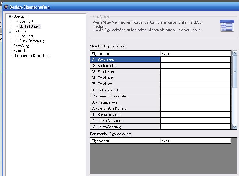

Hi Forum.
Besteht die möglichkeit
unter "3D Teil Daten" bei "Design-Eigenschaften"
ein neues Benutzerdefiniertes Feld zu erstellen?
Warscheinlich überseh ich wieder etwas.

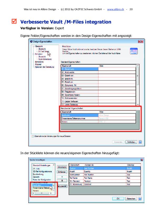

benutzerdefinierteEigenschaften.pdf
Hallo Grey,
anbei habe ich die Beschreibung für die benutzerdefinierten Designeigenschaften angehängt. Habe dies bei Alibre Schweiz gefunden.
Andreas

Hi Andreas,
ja genau das meinte ich.
Nur leider kann ich in den Feld "Benutzerdef. Eigenschaften" nix eintragen.
Das Fenster reagiert einfach nicht auf Maus&Tastatur.
Geht denn da was bei Dir? (freundlichfrag)

Hi d-space.
Irgendwie steh ich auf den Schlauch.
Also die Standardfelder 1 bis 24 kann ich zutexten als wenn es kein Morgen gibt.
Kann ich dazu noch ein paar (eigene) Felder erzeugen?
Dieter

Hallo Grey,
hast du die Expert-Version mit integriertem Datemmanagment installiert? Wenn nicht, gehts nicht.
Bitte trage deine Systemeigenschaften ins Forum ein, dann kann dir auch besser geholfen werden.

Expert ja, aber ohne Dateimanagement.
Ist das dieses Vault?
Dann ist es ja erstmal klar. Vielen dank erstmal.

Original erstellt von GreyEnt:
Hallo Dieter,
eigene Felder kannst Du nur mit M-Files erzeugen, bzw. verwenden.
Gruß aus Leverkusen
Micha Knipp
