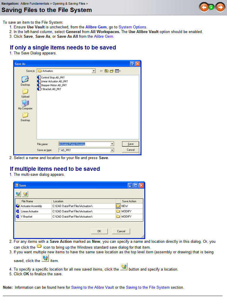

ich habe eine jetzt akuelle Testversion von Alibre.
Das Ganze gefällt mir eigentlich sehr gut, aber....
ich mache eine Baugruppe speicher das Ganze und alles ist gut.
Dann kopiere ich viele Teile in einen neuen Ordner, bennenne Sie um und verändere sie leicht.
Wenn ich jetzt eine neue Baugruppe daraus machen möchte, ersetzt er teilweise Teile nicht oder gegen Andere oder erst nach dem Speichern. Das Ganze wirkt reichlich willkürlich. Manchmal hilft es die betreffenden Teile zu öffnen und hin und zurück zu ändern und wieder abzuspeichern. Aber seit heute geht gar nicht mehr. Ich verstehe das nicht. Das Programm muss doch allein anhand des anderen Namens unterscheiden können oder nicht?
Kann mir irgend jemand helfen?

Ja, unglücklich ausgedrückt - mindestens. Dabei mußt Du doch nur beschreiben, was Du gemacht hast. Wie soll man da helfen? Und Willkür kann ich eigentlich nur in der Art erkennen, wie Du das Programm bedienst. Auf Dateiebene zu kopieren und dem Programm irgendetwas unterzujubeln, muss (und soll auch) schief gehen.
"Alles speichern unter" ist die Funktion der Wahl. Das wurde an dieser Stelle schon mehrfach erläutert!

Alles in Ordnern gespeichert. Teile und Baugruppen.
Dann Teile, welche in Frage kommen für die neue Baugruppe in neuen Ordner
Alle Teile umbenannt und einzeln geöffnet und entsprechend geändert.
Baugruppe neu erstellt. Und aus neuen Teilen zusammengesetzt.
Beim Speichern werden dann Teile plötzlich einfach durch andere ersetzt. Und auch ein nachträgliches manuelles ersetzen klappt nicht.
Bin mir keines Fehlers bewusst. Weil die Teile heißen ander sind anders und neu eingesetzt. Vielleicht ist ja irgendwo in meinem Ablauf ein Fehler!?

Das ist mir auch schon vorgekommen. Scheint eine Eigenart von Alibre zu sein.
Selbst mir dem Befehl Speichern unter bzw. auch in M-Files mit Kopie erstellen kam er da durcheinander.
Bei drei verschiedenen Rohren in einer Baugruppe hat er dann fast Willkürlich statt Rohr 1, 2, 3 einfach 1, 1, 3 genommen.
Oder auch als ich es ersetzt hatte 2, 2, 3
Abhilfe schaffte hier meist das Teil zu öffnen und Meta Daten anpassen und speichern. Oder einfach wenn es ein einfaches Teil ist, neu zu zeichnen.
Sieht anfangs nach mehr Zeit aus, zahlt sich aber aus da die Baugruppe keine Probleme macht.

Ahhh das tut gut, dass man nicht allein mit so einem Problem ist. Ich habe fast die Vermutung, dass Alibre so zu sagen "Restbeziehungen" zum nur kopierten Bauteil behält und diese nur beim Speichern aus dem Programm heraus löscht.
Das heißt ich dürfte Teile nur entweder neu erstellen oder aus dem Programm heraus kopieren.
Könnte das so stimmen?

Ja das stimmt so. Ich mache das immer mit ALLES Speichern unter. Damit funktioniert es einwandfrei.

Hallo Histormer,
Es gibt es einen wichtigen Unterschied.
Im Dateisystem:
*Speichern
*Speichern unter
*ALLES Speichern unter
Aus der Hilfe
General Saving Principles
Alibre Design will save the minimum number of items necessary to represent any changes you have made.
There are three basic types of saves:
1. Save - Saves the current design.
If the item has never been saved, this will perform a Save As and ask you to name the file.
2. Save As - Creates a duplicate of the top level item you are working on.
For example, if you are working on a part, you will create a copy of the part.
If you are working on an assembly, you will create a new assembly file (but will not duplicate each of the parts in the assembly).
3. Save As All - Creates duplicates of all items in the current design.
Save As All in an assembly will create a duplicate assembly file and duplicate part files.
Gruß Dieter

Kopiert man die Dateien im Normalen Dateisystem per Windows Explorer ... da produziert man sich richtig fette Probleme.
Außerdem müsste Alibre sich doch beschweren, wenn du die Baugruppe kopierst, dass er manche Teil nicht findet.
Mein Problem was ich beschrieben habe hatte aber eine andere Ursache. Kam bis jetzt auch nur einmal vor und war nicht reproduzierbar.
