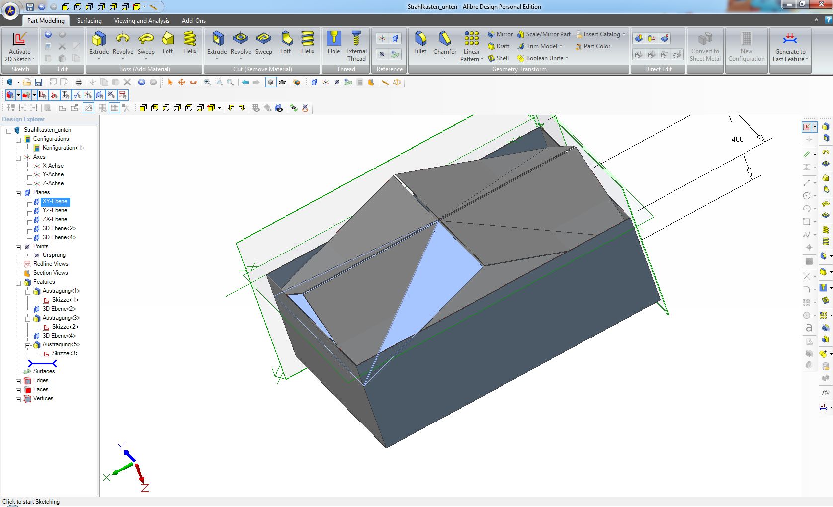

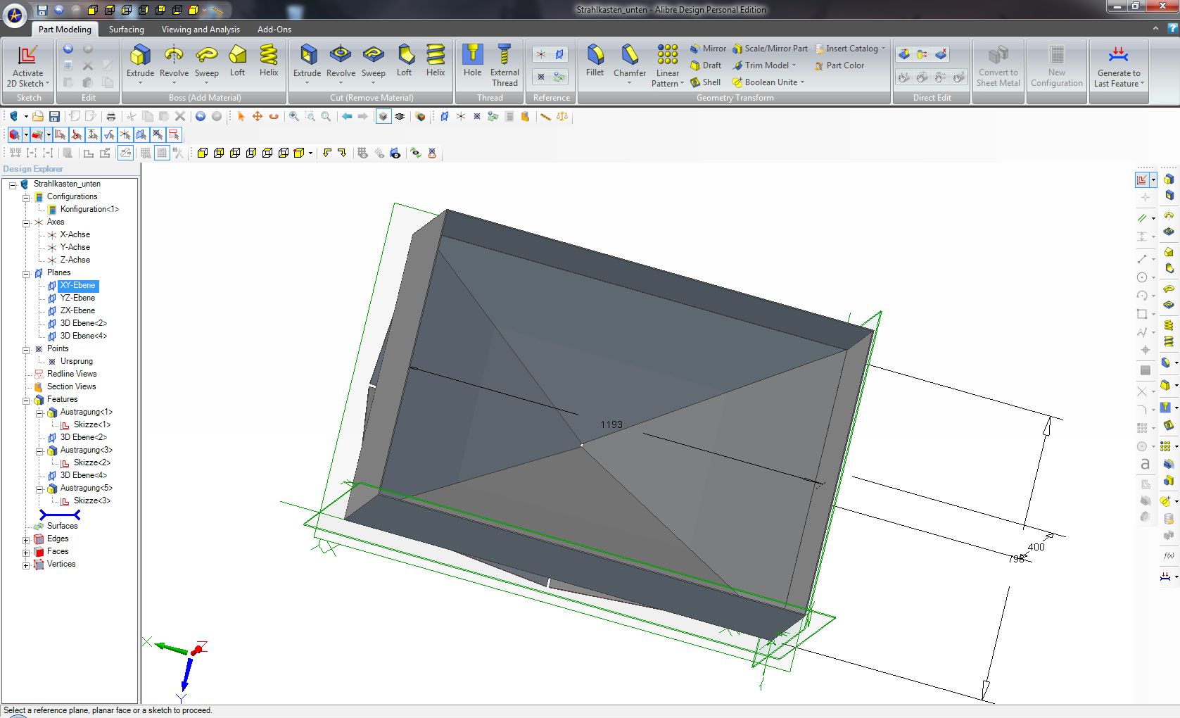

Hallo zusammen!
Ich tummel mich schon nen paar Tage hier im Forum und ich weiss das hier keine Grundkenntnisse vermittelt werden. Ich muss auch nicht mein Geld mit Zeichnen verdienen. Aber ich hätt da doch mal ne Anfänger Frage. Ich möchte nen Trichter zeichnen. Die Maß der vier Flächen weiss ich vorher nicht.
So wie auf den Pics zu sehen hab ich vier Fächen zusammengeführt. Jetzt hätt ich gern das überstehende unten abgeschnitten. Oder die vier Flächen zusammengeführt. Hab vor Alibre mit Becker CAD gezeichnet. Da gabs ne Funktion dafür.
Habs auch schon mit der Loft Funktion probiert. Da ist der Trichter von unten schön, aber ich hab von oben keinen.
Vermutlich gehe ichs einfach nur falsch an. Hab das Programm auch erst ne Woche.
Wie würde der Profi das machen?
Danke schonmal.
Schönen Abend noch bzw. ne gute Nacht.

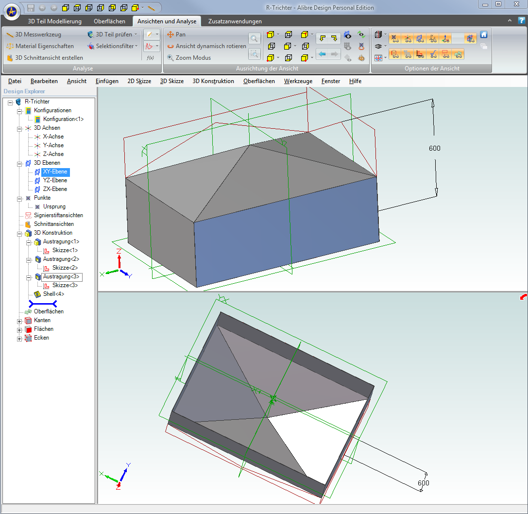

R-Trichter.zip
Hallo und willkommen im Alibre Forum
Du kannst den Trichter auch mit der PE Version in wenigen Schritten erstellen.
Als Dateianhang lade ich ein Beispiel hoch.
Das Teil kannst Du herunterladen, speichern, entpacken und anschließend mit Alibre öffnen.
Auf der linken Seite, im Design Explorer, findest Du die einzelnen Schritte (Historie),
mit denen das Teil erstellt wurde.
Gruß Ralf

Danke schön. Das klappt super. Jetzt komm ich endlich weiter.
Gruss und ein frohes Fest.
