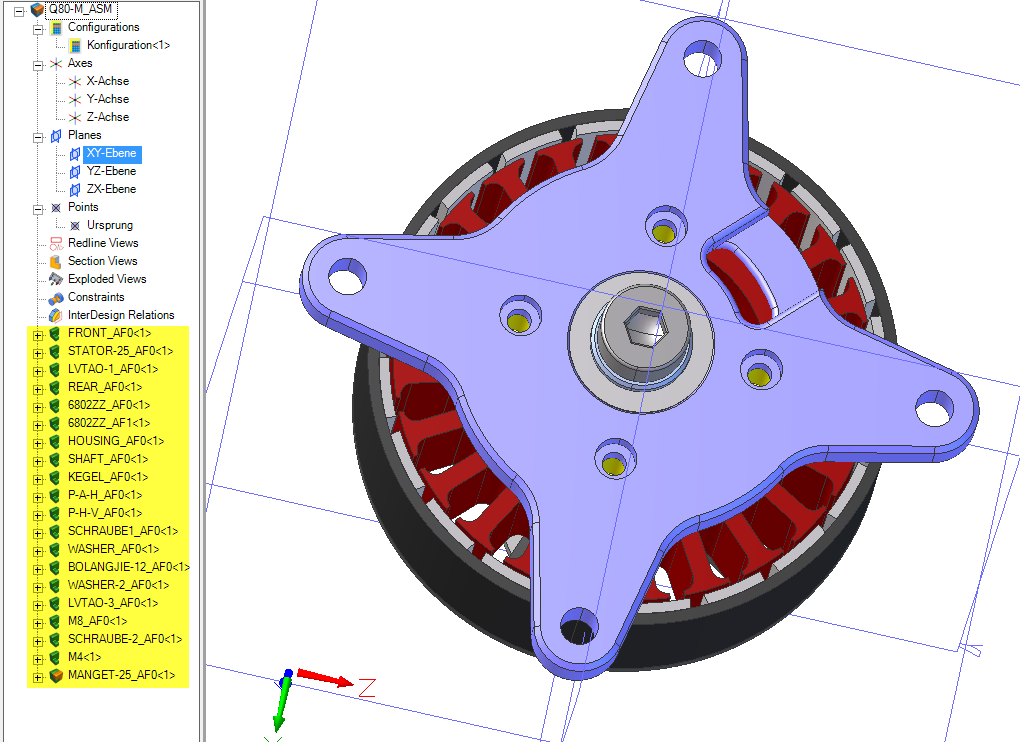

Hallo Forum ,
ich beschaeftige mich ein wenig mit Alibre 2012 (Test-Version) und habe bei einem Versuch ein STEP-FILE aus Alibre zu erstellen und in ein
anderes CAD-SYSTEM einzulesen (z.B. NX oder Catia) immer wieder das Problem dass in meinem eingelesenen System die Namensgebung
der Baugruppen und der Parts nicht uebernommen wird.
Wo kann ich in Alibre einstellen dass meine Namensgebung der Baugruppe (Baugruppenfiles) in meinem einzulesenden System die gleichen sind wie in Alibre?
Danke fuer eure Hilfe im Voraus.

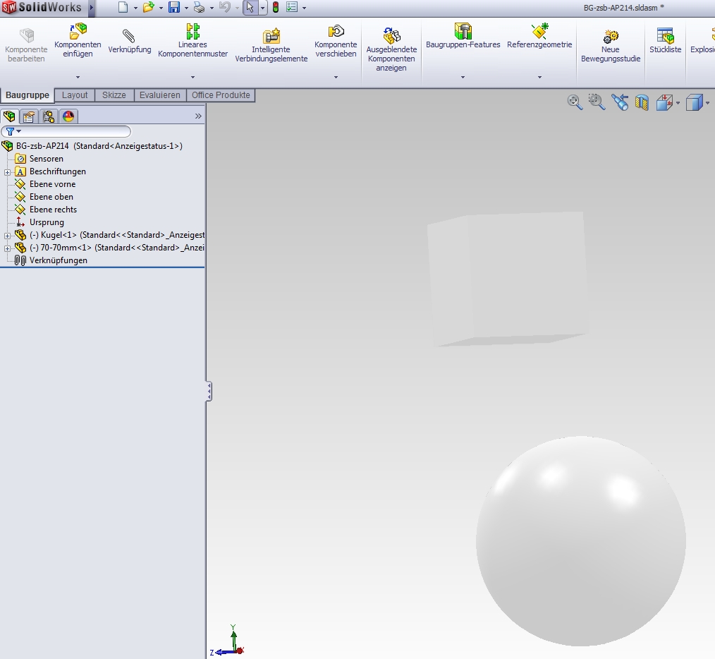

Auch mit SolidWorks kein Problem mit STEP AP 214.
Hast Du die Dateien nativ mit Alibre erstellt?
Gruß Dieter

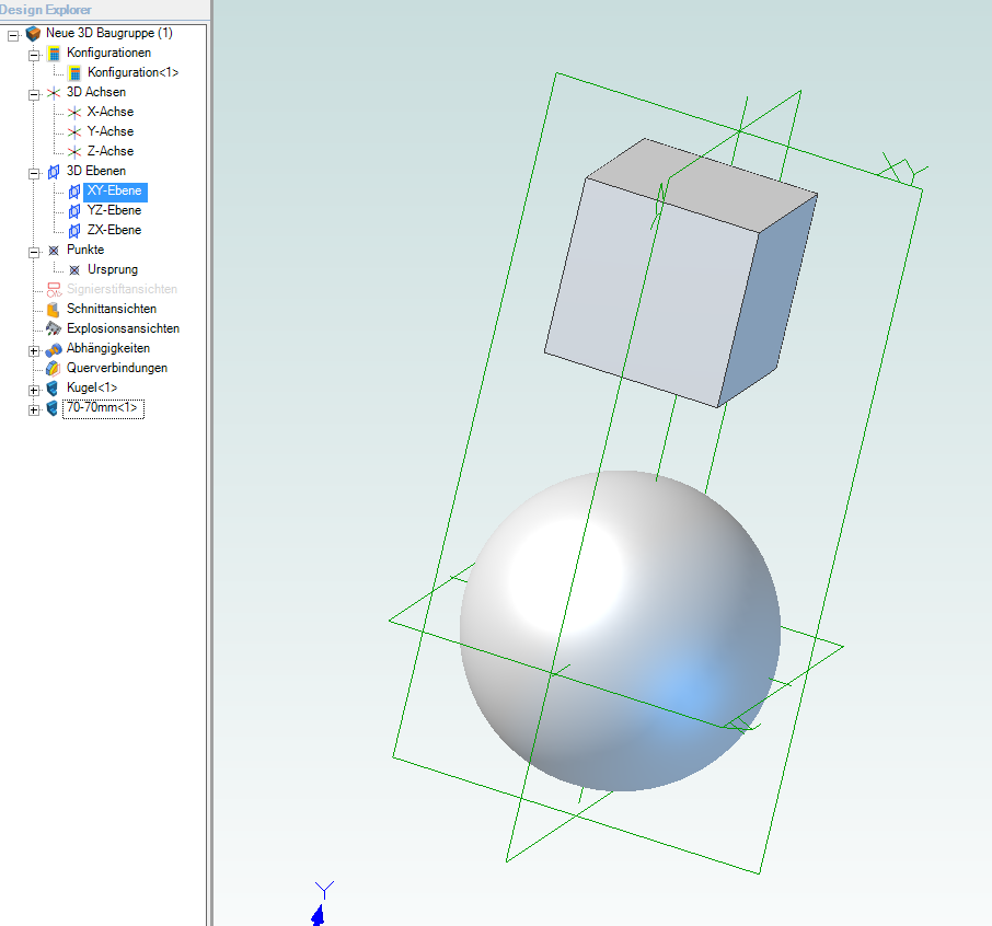

danke fuer deine Bemuehungen. Ja ich habe einfach eine kleine Test-Baugruppe erstellt. (in Alibre)
Oberbaugruppe  zsb
unterbaugruppe  as
Teil            as-teil
In as-teil liegt einfach ein Quader.
Dann habe ich alles gespeichert in Alibre.
Dann habe ich aus der Oberbaugruppe (zsb) ein STEP-FILE exportiert.
(ich befand mich im zsb und habe mit exportiere Step 214 gearbeitet)
Dieses STEP-FILE habe ich in die Fremdsysteme eingelesen mit dem Erfolg wie oben beschrieben.
Habe ich bei der Erstellung des Step-Files aus Alibre etwas verkehrt gemacht oder gibt
es bei der Step-File-Erstellung noch etwas zu beachten?
M 20111218

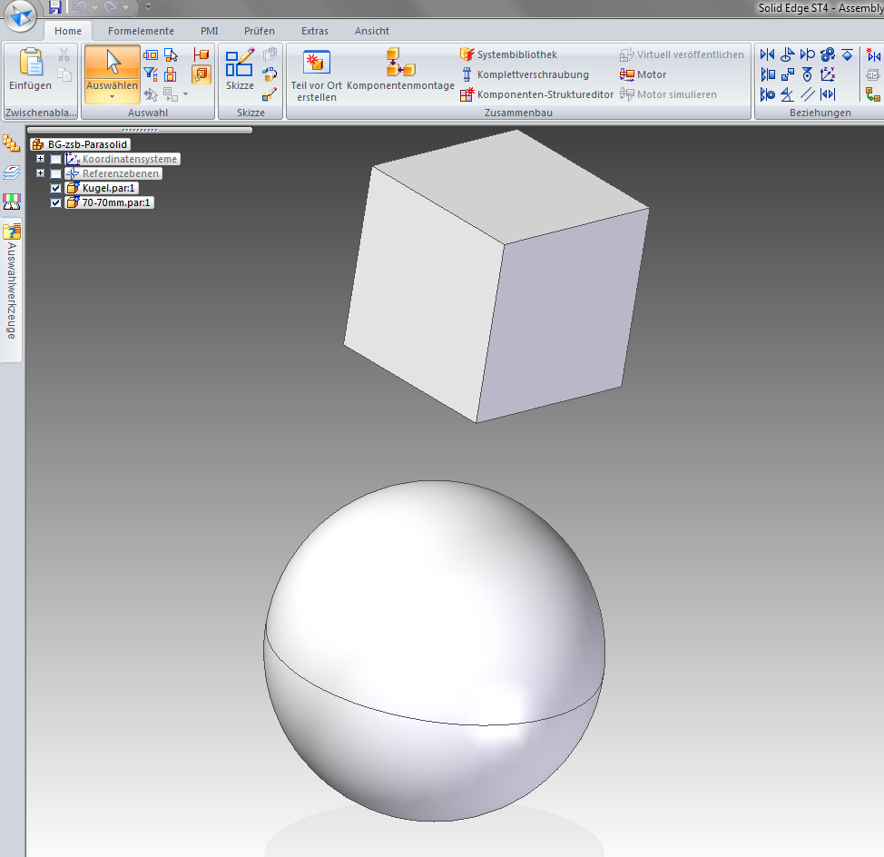

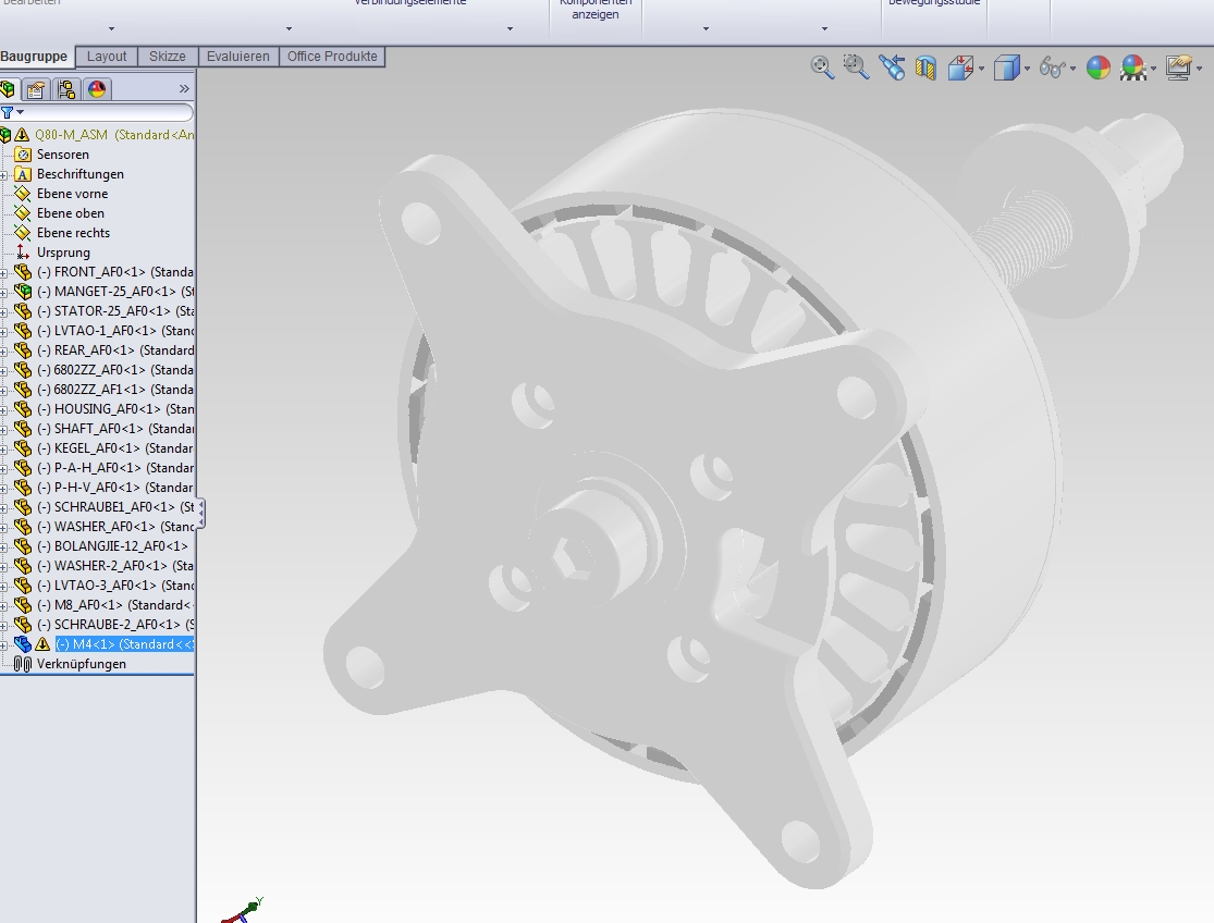

Hallo M.

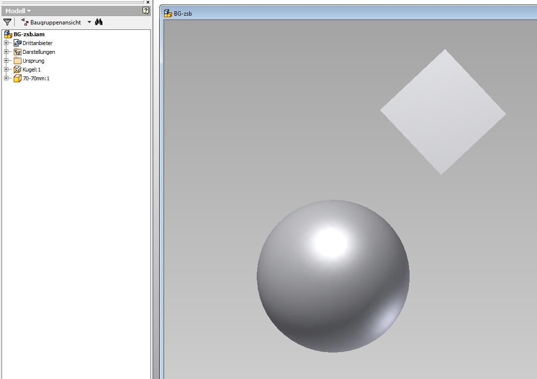

hier ist ein neues Beispiel, erstellt mit Alibre V2012 exportiert als STEP AP214 und mit SWXSolidWorks importiert. Alle Namen werden 1:1 übernommen.
Kannst Du Deine Alibre Dateien zum Testen als *.zip hochladen?
Gruß Dieter

erstellt am: 18. Dez. 2011 15:57    Editieren oder löschen Sie diesen Beitrag!  <-- editieren / zitieren -->   Antwort mit Zitat in Fett Antwort mit kursivem Zitat    Unities abgeben: 1 Unity (wenig hilfreich, aber dennoch)2 Unities3 Unities4 Unities5 Unities6 Unities7 Unities8 Unities9 Unities10 Unities Nur für M 10 Unities + Antwort hilfreich

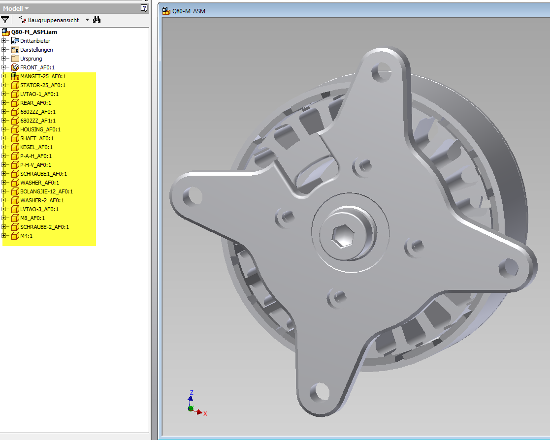

Als Ergänzung, hier nochmal die gleiche STEP AP 214 Datei mit Inventor 2012, die Namen werden 1:1 übernommen.
Gruß Dieter

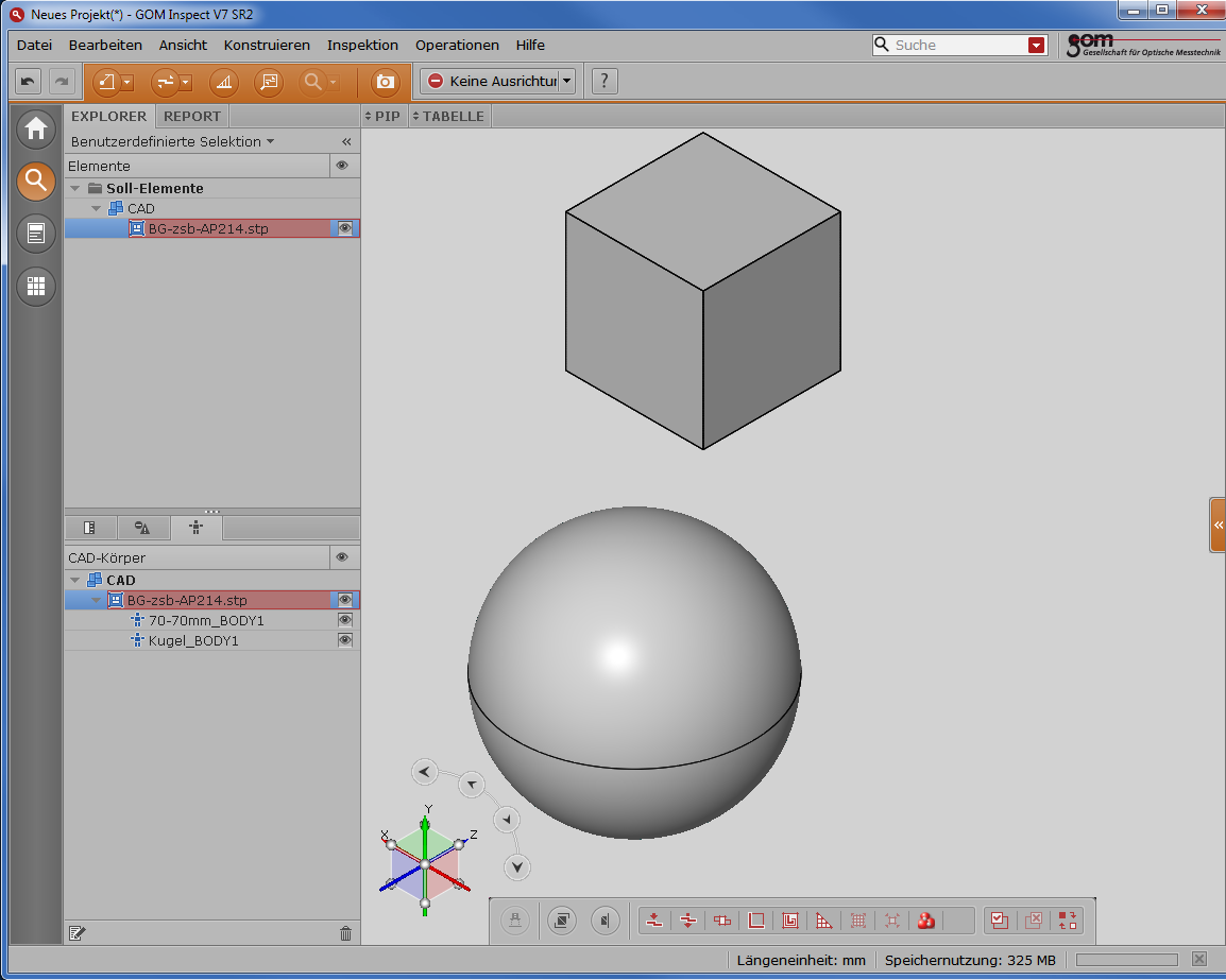

Ein Test mit GOM Inspect liefert auch alle Dateinamen.
Gruß Dieter

Hallo M.,
Der Upload von Daten als *zip und Bildern funktioniert hier eigentlich problemlos.
Mit Alibre 2012 zu SolidEdge ST4 funktioniert der Austausch von Parasolid Daten und SolidEdge ST4 übernimmt die Dateinamen.
Gruß Dieter

Hallo M.,
Der Dateiaustausch incl. der Dateinamen zwischen Alibre und SolidEdge ST4 funktioniert über Parasolid.
Gruß Dieter

Hallo Micha ,
der Weg waere fuer mich praktikabel. Ich habe nur schon etwas weiter gedacht da ich das Problem ja auch beim Einlesen in Catia habe.
ST4 setzt auf den Parasolid-Kern auf und Catia setzt auf den Acis-Kern auf. Und somit steht mir der Weg ueber Parasolid in Catia zu kommen
nicht offen.
Deswegen liegt mein Augenmerk in erster Linie auf STEP da ich mit diesem Neutralformat offener bin als mit dem Parasolid-Loesungsansatz.

Ok,
jetzt zeigt Dieter, dass es in SE auch mit step geht. Dann fragst Du nach Catia. Dann zeigt Dieter, dass es auch in Catia geht. Und am Ende sagtst Du womöglich, dass es bei Dir trotzdem nicht geht.
Versteife Dich mal nicht so auf den Weg, sondern fokussiere auf das Ergebnis.

Hallo M.,
Hast Du den Dateiaustausch mit SWXSolidWorks Daten schon getestet?
Alibre Export als SWXSolidWorks Datei und Import mit CATIA.
Gruß Dieter

Aber alles was Dieter getestet hat basiert auf Programmen die mir nicht zur
Verfuegung stehen und das Programm wo der Test synchron gewesen waere (ST4)
habe ich noch nicht getestet via Parasolid und Dieter noch nicht getestet via STEP.
