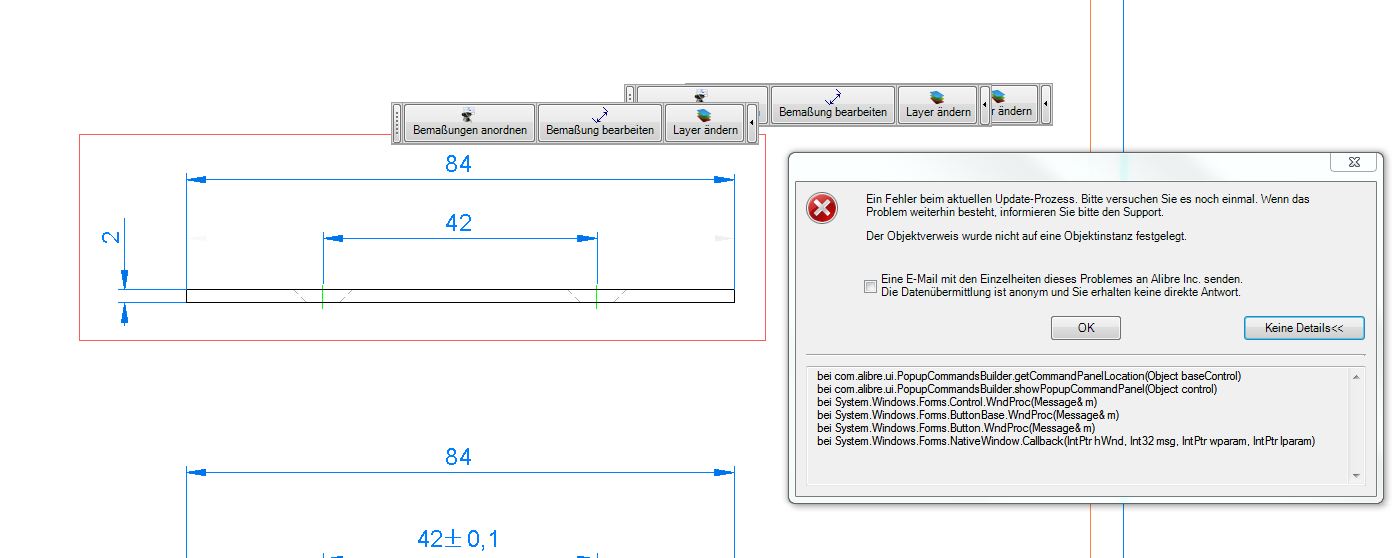

Hallo Zusammen,
ist jemanden schon aufgefallen, dass wenn man im 2D mit dem schönen neuen Feature mit dem man die ganzen Maße an einer Bezugskante ausrichten kann das PopUp Fenster einfach stehen bleibt und einen Fehler generiert?
Das kam erst mit dem neusten Update, dass per AutoUpdate kam.
Davor gab es keinerlei Probleme.

Hallo Marco
bei mir (Alibre Expert 2012 V14.0.1.14047 64bit) klappt das einwandfrei.
Zeig mal einen Screenshot des Fehlers.

erstellt am: 09. Dez. 2011 10:39    Editieren oder löschen Sie diesen Beitrag!  <-- editieren / zitieren -->   Antwort mit Zitat in Fett Antwort mit kursivem Zitat    Unities abgeben: 1 Unity (wenig hilfreich, aber dennoch)2 Unities3 Unities4 Unities5 Unities6 Unities7 Unities8 Unities9 Unities10 Unities
Will ich es mal versuchen die Bilder hochzuladen.
Hab auch gleich mal das Profil auf den Aktuellen Stand gebracht.
Fehler tritt übrigens auch bei einem anderem PC auf.

Was passiert, wenn Du über die Ribbonleiste gehst?

Das funktioniert ohne Probleme. Danke.
So hab ich das nie gemacht, immer nur über das PopUp.
Das Anordnen klappt mit dem PopUp Menü auch, aber es bleibt dann eingeblendet. Klickt man es an kommt der Fehler.

Das passiert übrigens nur bei Bemaßung anordnen, alles andere im PopUp geht normal.

Bei mir tritt das gleiche Problem auch auf. Ebenfalls erst seit der neuen Version und ebenfalls funktioniert alles fehlerfrei aus der Ribbonleiste.  Mein Treiber sollte der aktuelle sein, denn den habe ich im Zuge der Umstellung auf 2012 frisch aktualisiert. Ebenfalls ist DirektX bei mir auf dem neuesten Stand.

Ja, das ist definitiv ein Bug in der V14047.
[Edit]
Bemaßung anordnen,
funktioniert aus der trad. Werkzeugleiste und aus dem Ribbon-Schnickschnack,
aber
funktioniert nicht über das "Pop Up" Menü = Bug.
