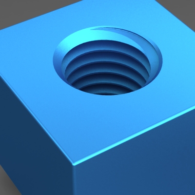

So könnte das aussehen:

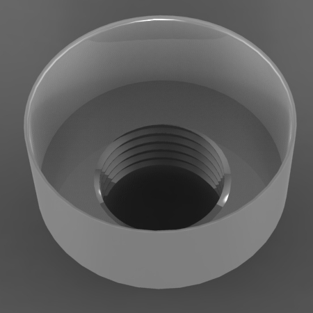

Anbei noch ein Bild.

Danke schön, so meinte ich es!PERFEKT!
Aber wie sind die Arbeitschritte bis dahin!Wenn du mir da noch helfen könntest, wäre das wunderbar!

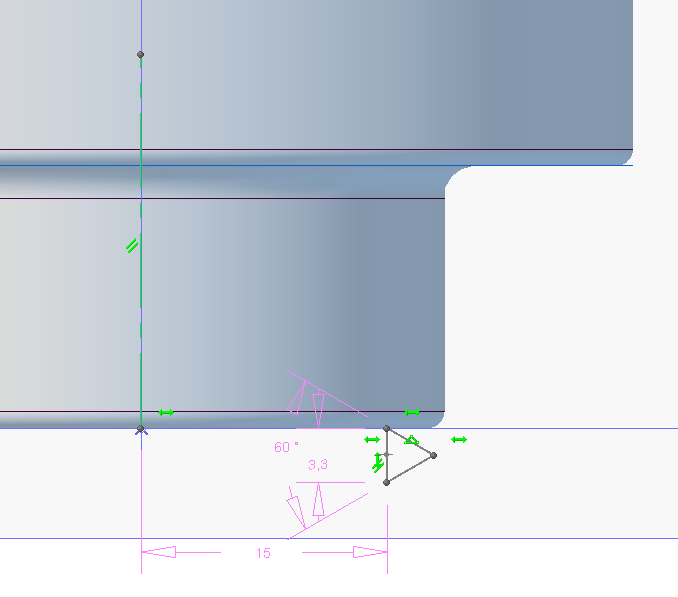

Das habe ich Dir in meinem ersten Beitrag bereits geschrieben.
Zeichne z.B. auf der ZY-Ebene das Gewindeprofil und eine Referenzlinie, die durch die Mittelachse der Buchse geht und wende den Befehl "Helixschnitt" mit den entsprechenden Parametern Höhe und Steigung an.
