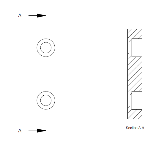

Guten Tag,
ich hab nun so ziemlich Einiges probiert um in einer Zeichnungsableitung einen Schnittverlauf nach Norm zu erstellen.
Dies ist mir aber leider nicht gelungen. Die hierzu möglichen Einstellungen habe ich ausgiebig manipuliert.
Es lässt sich zum Beispiel kein Layer für die Schnittlinie auswählen. In einer Zeichnung selbst kann man zwar
ein Layer nach dem Setzen des Schnittes zuordnen, jedoch betrifft dies zugleich die Schnittpfeile. Dies ist dann
in der 2D Ableitung erkennbar und macht sich im Ausdruck bemerkbar.
Die Schnittlinie wird, je nach Einstellung immer komplett durchgezogen oder nicht gezeichnet bzw. nur an den Schnittpfeilen kurz dargestellt.
Bei mehreren komplexeren Schnittverläufen hat man dann ein Lienienwirwarr oder es ist der Schnittverlauf nicht mehr ersichtlich.

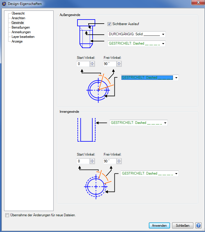

Und wenn wir schon dabei sind: Normgerechte Gewindedarstellung --> GEWINDE VERMEIDEN?
Eventuell hast Du die folgende Einstellung noch nicht gefunden. Damit erstellen wir täglich unsere Zeichnungsableitungen, bisher ohne Beanstandungen.

doch, leider kenne ich den schon. Alles probieren half nichts.
Es wird in diesem Dialog ja auch nicht unterschieden zwischen Sicht auf das Gewinde und wenn es verborgen ist.
Grüße ebe23
Was genau klappt denn nicht? Sollte die Darstellung verdeckter Gewindebohrungen nicht korrekt sein, kannst Du dies für jedes Gewinde über die Innengewinde-Eigenschaften ändern.

das habe ich jetzt noch nicht versucht.
Ich hielt den Dialog fuer die Einstellungen zu der kosmetischen
Gewindedarstellung als global gueltig fuer die gesamte Zeichnung.
Danke fuer den Tip. Werde es morgen gleich mal versuchen.

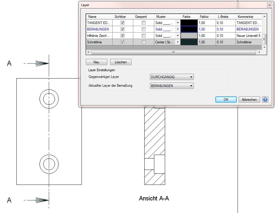

Du hast offensichtlich nochwas nicht versucht. Nach Rücksprache mit Ralf     habe ich das Ganze mal durchgespielt. Es ist sehr wohl möglich, die in der DIN ISO 128-24 geforderte Strichpunktlinie für die Schnittebene zu erzeugen.
Original erstellt von ebe23:
...Die Schnittlinie wird, je nach Einstellung immer komplett durchgezogen oder nicht gezeichnet bzw. nur an den Schnittpfeilen kurz dargestellt.
Wenn Du nach dem Erzeugen des Schnitts der Linie der Schnittebene einen anderen Layer (entweder einen der vorhandenen, oder einen neu erstellten) zuweist, sind in der Darstellung auf dem Monitor zwar auch die Pfeile davon betroffen, beim Ausdruck jedoch nicht.
Gruß aus Leverkusen

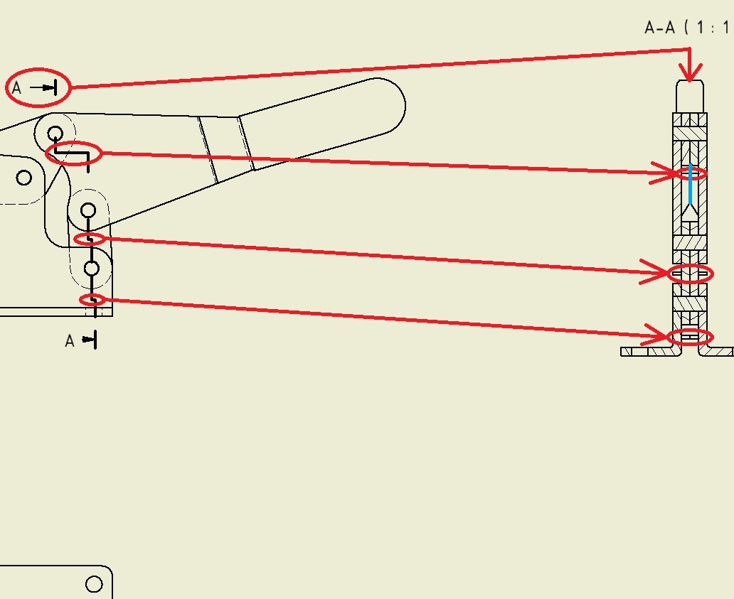

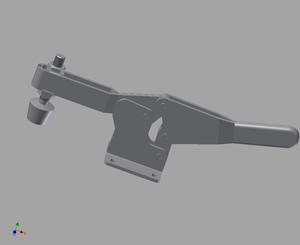

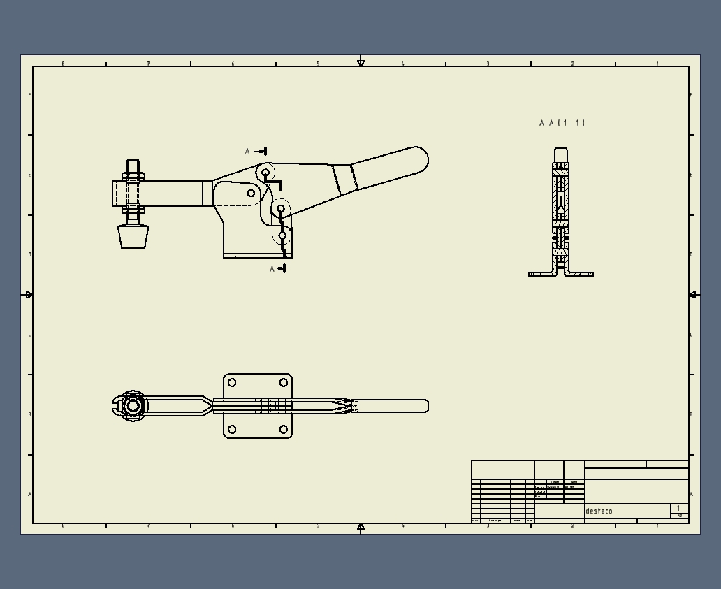

Anlage destaco1.jpg:
Das ist das Ursprungmodell.
Anlage destaco2.jpg:
Das ist die komplette Zeichnungsableitung.
Anlage destaco3.jpg:
Da werden sichtbare Kanten gezeichnet die es nicht gibt in rot markiert. Auch bin ich der Meinung, dass die Schaffur der Bolzen hier unerwünscht ist hier in grün markiert.
MfG. Zeinerling

Einige Anmerkungen dazu.
Das sieht mir nach einem Importmodell aus. Das ist sowieso mit Vorsicht zu genießen. Einfach mal die SuFu anschmeißen.
Teile, die nicht geschnitten werden sollen, kann man im Inventor markieren. Dann werden sie auch nicht geschnitten.
Die sichtbaren Kanten, wie Du sie nennst, sind bei diesem Schnittverlauf m.E. vollkommen i.O.
Gruß aus Leverkusen

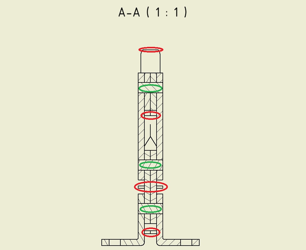

Original erstellt von Micha Knipp:
das ist kein Importteil. Ich habe mir damals so einen Destaco-Spanner auseinander genommen, vermessen und im 3D-Inventor wieder gezeichnet.
Aber wo bitte kommen diese nicht vorhandenen Linien/Kanten her? Habe ich denn jetzt einen Knick in der Optik? Da ist nichts was man darstellen kann, auch wenn Du das behauptest.
Das passiert immer dann, wenn ein Schnitt die Ecke herum geht. Das ist nicht nur bei Inventor so, sondern bei fast allen 3D-Programme ebenso.
Siehe Anlage.

Original erstellt von zeinerling:
Beschäftige Dich doch einfach mal mit der DIN ISO 128.
Wo bitte behaupte ich das? Ich schrieb, dass man die Teile auswählen kann, die nicht geschnitten werden sollen. Einfach mal die SuFu im Inventorforum anschmeißen.
Das würde mir zu denken geben

Ich hab mir gerade im Hoischen - Technisches Zeichnen die DIN ISO 128 angesehen und @micha, wenn man schon einem anderen rät dies sich anzuschauen, dann wäre es nicht verkehrt wenn du das auch tun würdest.
Diese Linie wird bei einem "Geknickten Schnittverlauf" von Alibre und anscheinend Inventor einfach "erfunden"
Ich persönlich blende diese Linien, wenn ich so eine Art Schnitt habe aus. (nicht sichtbarer Layer)
Und das passiert auch bein Einzelteilen, wo man nicht die Möglichkeit hat zu sagen, Schneide bitte das Teil nicht.

Habe ein Bild als besseres Verständnis eingefügt.
[Diese Nachricht wurde von Aclyn am 12. Dez. 2011 editiert.]

Hallo Micha...
Ich bin genauso vorgegangen wie dus beschrieben hast.
Bei mir waren die Pfeile auf dem Screen und im Ausdruck verändert.
Aber ist ja trotzdem noch nicht din iso 128...
Das mit den Gewinden habe ich versucht und hat geklappt.
Ist dann halt viel arbeit bei vielen Gewinden, kann man hier evtl.
Mehrere auf einmal selektieren? So ists zumindest mal besser als von
Hand zeichnen.
...habt ihr wirklich keine Auswirkungen im Ausdruck gehabt mit der Schnittlinie?
Die Frage verstehe ich jetzt offen gesagt nicht. Mein Screenshot in diesem Beitrag zeigt das Ergebnis doch deutlich.
Könnte mir nur noch vorstellen das da der Linientyp und er Faktor was bewirken können das zufällig nix an den Pfeilen im Ausdruck zu sehen ist. Weisst du evtl. noch deine genauen Layereinstellungen?
Keine Trickserei. Einfach einen neuen Layer angelegt, Muster und Farbe nach Wahl, der Schnittlinie diesen Layer zugewiesen und fertig. Die beiden Screenshots zeigen einmal die Ansicht in Alibre inkl. Layereinstellung und das entsprechende PDF.
