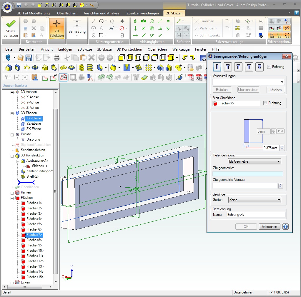

Hi!
Ich mach gerade das Tutorial aus der chm-Hilfe-Datei (englische Version).
Bin gerade auf Seite "Level 1 > Cylinder Head Cover > Creating Holes and a Feature Pattern".
Beim Loch/Bohrung-Dialog kann ich bei der Tiefen-Einstellung "Bis Geometrie" keine Fläche für Zielgeometrie auswählen. Das heißt die Fläche wird einfach nicht in den Dialog übernommen. Habe einen Screenshot beigelegt. Hat jemand von euch eine Idee, woran es liegen könnte? Danke.
P.S.: Der einzige Unterschied zum Tutorial ist bei mir, dass die Sprache Deutsch ist und die Maßeinheiten mm sind.

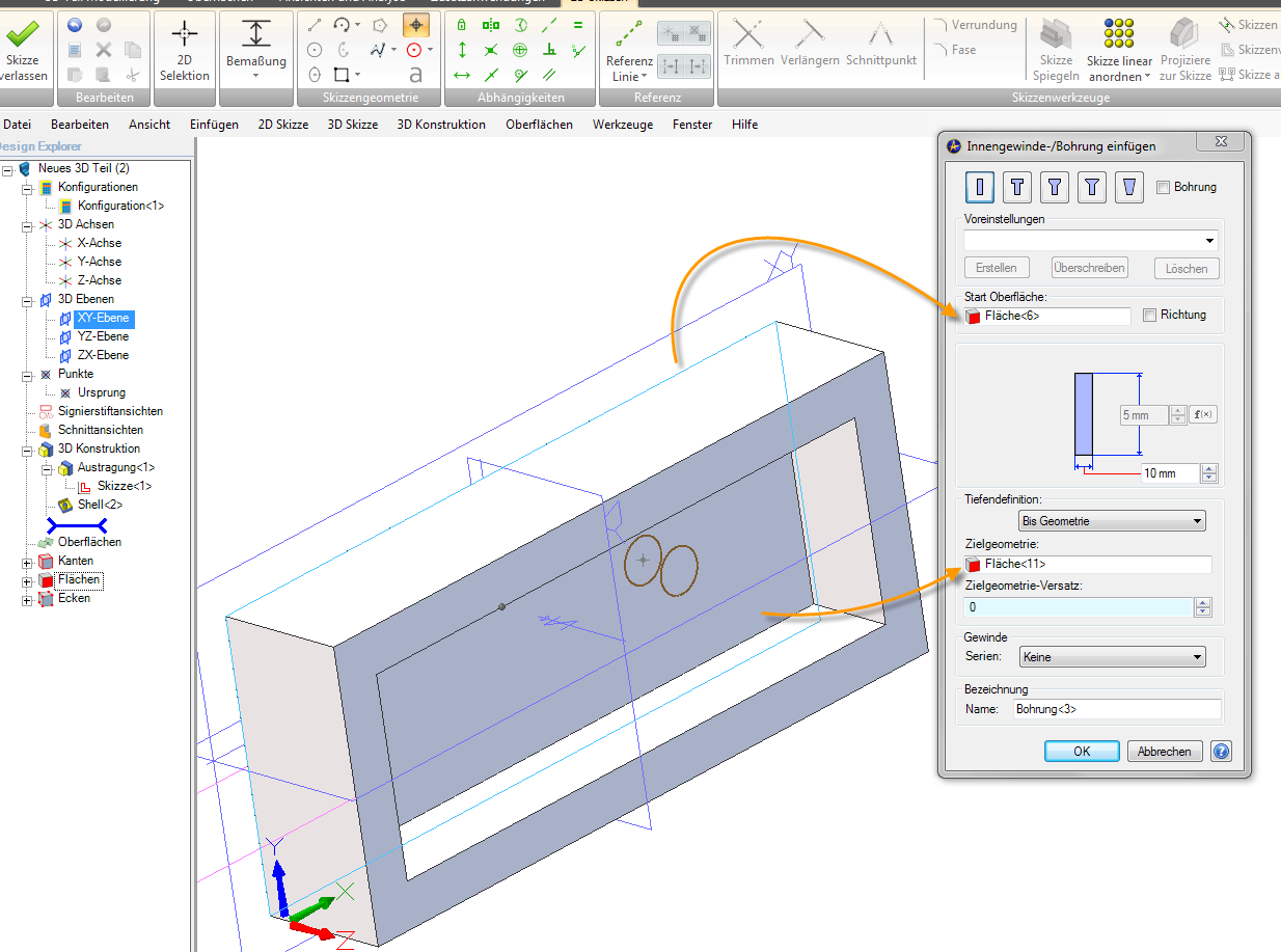

Hallo Stephan,
Du mußt erst die Startfläche auswählen, dann den Bohrungsdialog aufrufen, [Edit]dann den/die Bohrungspunkt(e) auf die Startoberfläche legen[/Edit] dann als Tiefendefinition "Bis Geometrie" auswählen, dann das Teil entsprechend drehen, dass Du auf die Zielgeometrie klicken kannt. Dann in das Feld Zielgeometrie klicken und erst dann die Zielfläche auswählen.
Das müßte klappen.

Anbei ein Bild mit einem Beispiel.

Habs selbst herausgefunden:
Man muss mind. einen (Mittel-)Punkt (zum. für die erste Bohrung / Loch) auf der Startfläche wählen, bevor man das Feld Tiefendefinition auf "Bis Geometrie" ändert. Dann kann ich endlich auch eine Zielfläche wählen bzw. wird diese dann auch endlich übernommen. Ist eindeutig ein Bug bzw. logisch nicht nachvollziebar. Mir scheint überhaupt der ganze Bohrungs-Dialog etwas verbuggt zu sein. Aber zum. geht es mit viel Geduld (bzw. wenn man weiß, was man nicht machen darf   ).
