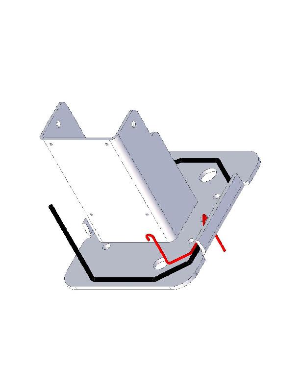

erstellt am: 29. Nov. 2011 09:48    Editieren oder löschen Sie diesen Beitrag!  <-- editieren / zitieren -->   Antwort mit Zitat in Fett Antwort mit kursivem Zitat    Unities abgeben: 1 Unity (wenig hilfreich, aber dennoch)2 Unities3 Unities4 Unities5 Unities6 Unities7 Unities8 Unities9 Unities10 Unities
Farben-Bsp-Alibre-3D-Druck.pdf
Ich habs einmal mit Export ins 3D-pdf probiert und von dort ein 2D-pdf ausgedruckt. Soweit, wie im angehängten Bsp-pdf zu sehen hab ichs hinbekommen. Die Kabel in schwarz und rot sind ok. Weißer Hintergrund auch ok. Das einzige, was es jetzt noch ganz perfekt machen würde wäre, wenn ich das Grundgerüst komplett in weiß ohne Schatten haben könnte (optisch wie eine 2D-Zeichnungsableitung mit tangentialen aber ohne verdeckte Kanten).
Ist das irgentwie möglich?
Falls nicht, dann ginge es so, wie es jetzt ist gerade noch, nur ist es halt nicht wirklich viel besser, als ich es im Autocad auch hinbekommen könnte.
Gruß, Stephan

Original erstellt von autocart:
...wenn ich das Grundgerüst komplett in weiß ohne Schatten haben könnte (optisch wie eine 2D-Zeichnungsableitung mit tangentialen aber ohne verdeckte Kanten)...
Versuchs doch mal mit den Rendering- und Beleuchtungs-Einstellung im Acrobat Reader. Sowas wie "Gefüllte Kontur" und "Keine Beleuchtung" müsste vielleicht gehen...

erstellt am: 29. Nov. 2011 12:53    Editieren oder löschen Sie diesen Beitrag!  <-- editieren / zitieren -->   Antwort mit Zitat in Fett Antwort mit kursivem Zitat    Unities abgeben: 1 Unity (wenig hilfreich, aber dennoch)2 Unities3 Unities4 Unities5 Unities6 Unities7 Unities8 Unities9 Unities10 Unities
Hi Kai,
Danke für die Anregung. Leider kann ich die Effekte nur Ändern, wenn ich den 3D-Modus aktiviere und dann werden alle Farben irgendwie grau. Sobald ich den 3D-Modus wieder deaktiviere springt mir die Ansicht auf die Start-Ansicht zurück und die Effekte werden nicht übernommen. Oder mache ich da etwas falsch?

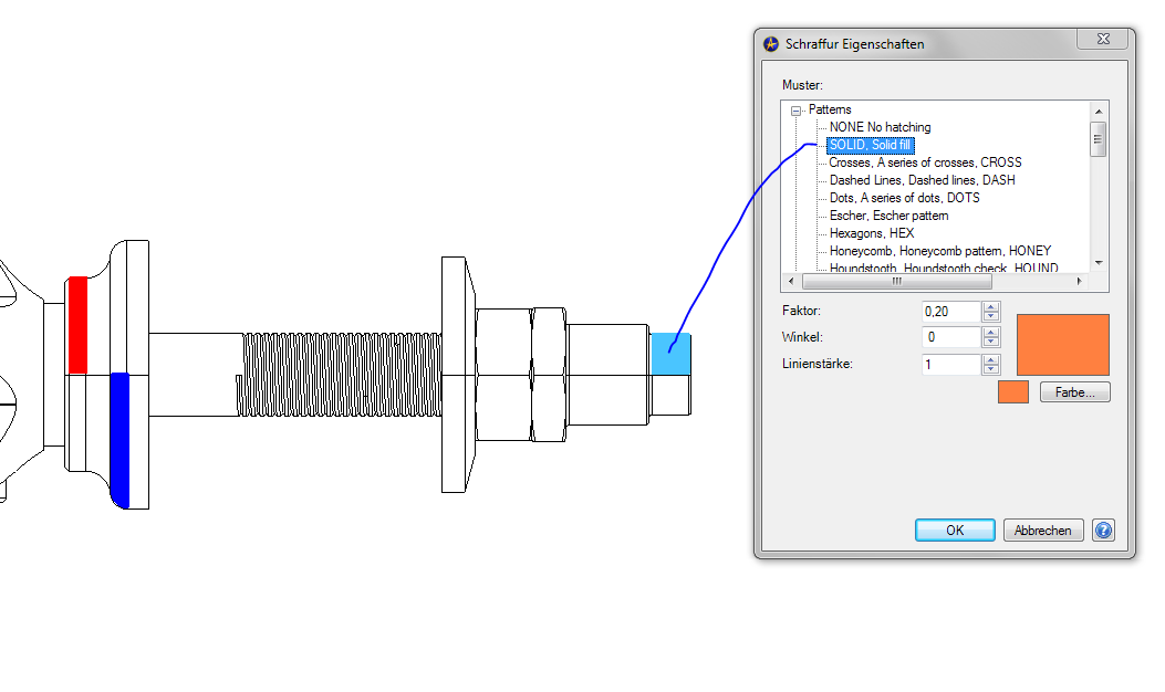

erstellt am: 02. Dez. 2011 16:03    Editieren oder löschen Sie diesen Beitrag!  <-- editieren / zitieren -->   Antwort mit Zitat in Fett Antwort mit kursivem Zitat    Unities abgeben: 1 Unity (wenig hilfreich, aber dennoch)2 Unities3 Unities4 Unities5 Unities6 Unities7 Unities8 Unities9 Unities10 Unities Nur für autocart 10 Unities + Antwort hilfreich
Hallo Stephan,
Du kannst mit der 2012 einen zusammenhängenden Bereich (Linien) auswählen und mit Schraffur füllen.
Als Schraffur kann man eine Farbe mit SOLID - Solid fill- wählen.
