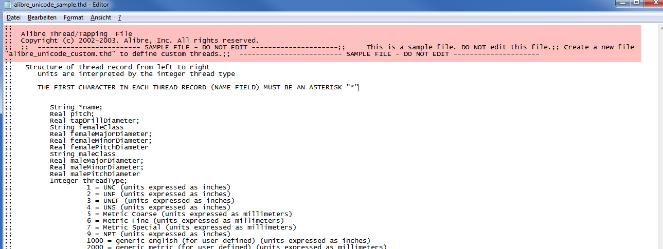

Hallo zusammen
Kann mir jemand sagen, wo die Material- und Gewindelisten in Alibre 2012 hingekommen sind? Dort wo sie früher waren (C:\ProgramData\Alibre Design\System Files) sind nur sample dateien. Auch der Werteditor findet nichts.
Danke für rasche Hilfe

Das heisst dann mal auf gut deutsch, dass die Gewindedateien vom System nicht mehr editierbar sind und irgendwo versteckt sind?
Mit der Vorlage (sample) gespeichert als customs kann ich die Liste einfach noch erweitern. All das überflüssige amerikanische Zeug werde ich aber nicht mehr los.
Dafür kann man nun zumindest beim Material auch Gruppen erstellen, was die Übersichtlichkeit wieder ein wenig erhöht.
Gruss Noah
