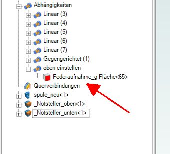

Ich hatte die Skizze eines Bauteiles geändert. Dadurch ist eine Fläche entfallen auf der eine Baugruppenzwangsbedingung lag. Die Zwangsbedienung war noch im Designexplorer vorhanden, allerdings mit nur der Fläche des anderen Bauteils. Es wäre hilfreich, wenn die Zwangsbedingung kursiv geworden wäre.
Bei entsprechenden Änderungen an der Skizze, die die Abhängigkeit betreffen, wird die Abhängigkeit kursiv, siehe Screenshot!
Gegengerichtet(3) und Linear(8) werden kursiv, wenn ich in der Skizze eine Fase, die ich in der Baugruppe für Abhängigkeiten verwendet habe, in einen Radius ändere. Ergebnis: die Fläche ist weg, die Abhängigkeit wird kursiv.

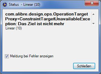

Ich habe eine Fläche in einem Bauteil gelöscht. Auf der Fläche lag eine Baugruppenzwangsbedingung. Nun poppt eine Fehlermeldung hoch (siehe Screenshot).
In der Baugruppe wird der Verlust der Fläche nicht kursiv dargestellt.
Darüber war ich verwundert.

hast Du wirklich eine Fläche gelöscht, oder doch vielmehr die Skizze geändert?
In der Fehlermeldung wird Linear(10) angemeckert. Im DesignExplorer steht jedoch "oben einstellen". Möglicherweise findet Alibre die umbenannte Abhängigkeit nicht mehr. Das ist aber nur eine Vermutung.

Ich habe noch mal getestet:
Die Screenshots sind entstanden als die Baugruppe geöffnet war. Da wurde der Text nicht kursiv dargestellt.
Jetzt mal anders:
Ich habe das Bauteil allein (ohne geöffnete  Baugruppe) bearbeitet. Wenn ich jetzt die Baugruppe öffne steht der Text kursiv da.
