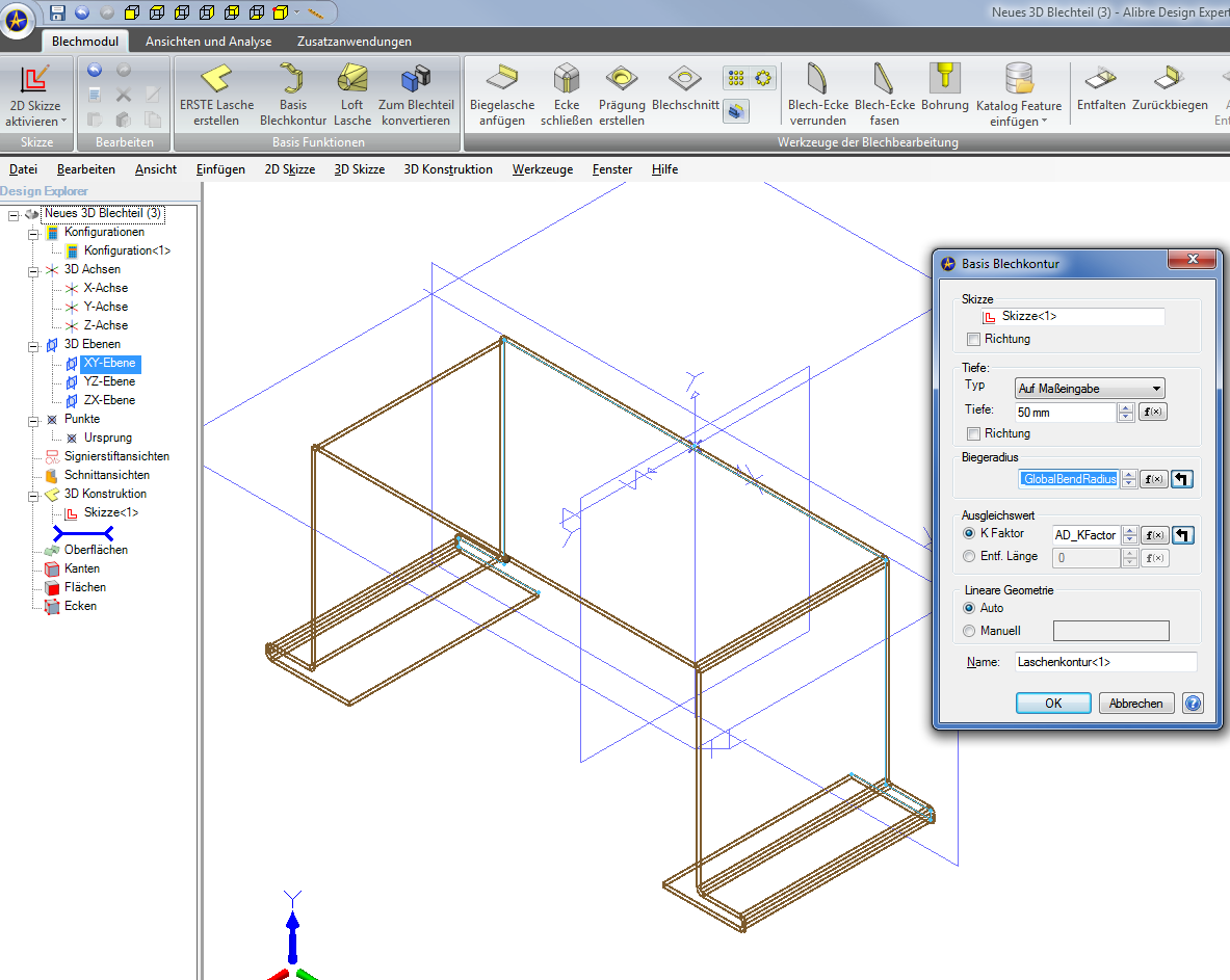

Hallo.
Bin hier neu im Forum und habe mir die Testversion von Alibre installiert.
Versteh ich das richtig das es kein Feature gibt mit dem man ein Blechteil
schnell und einfach spieglen kann?
Warum mag es so ein Feature nicht geben? Das versteh ich grad nicht.
GreyEnt

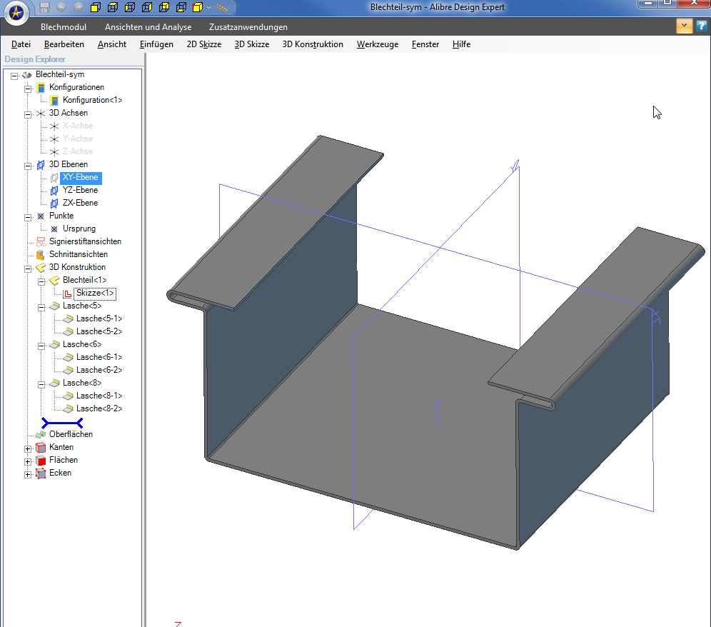

Es gibt mehere Möglichkeiten:
1)
Mit der Funktionalität der V2012 Pro:
Blechteil symmetrisch aufbauen ->>> Teil im Anhang
- 2D Skizze für erste Lasche -> Symmetrisch ausrichten
- 2D Skizze Austragen -> Biegelaschen jeweils auf BEIDEN Seiten anfügen.
Gruß Ralf

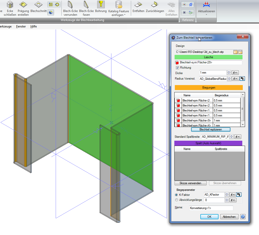

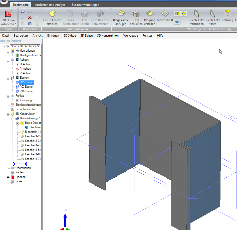

2)
Mit der Funktionalität der V2012 Expert:
- 3D Teil erstellen -> Zum Blechteil konvertieren
Gruß Ralf

erstellt am: 07. Nov. 2011 20:38    Editieren oder löschen Sie diesen Beitrag!  <-- editieren / zitieren -->   Antwort mit Zitat in Fett Antwort mit kursivem Zitat    Unities abgeben: 1 Unity (wenig hilfreich, aber dennoch)2 Unities3 Unities4 Unities5 Unities6 Unities7 Unities8 Unities9 Unities10 Unities Nur für AndreasBo 10 Unities + Antwort hilfreich
3)
- Basis Blechkontur -> 2D Skizze erstellen-> 2D Skizze spiegeln und als Blechteil austragen.
Gruß Ralf

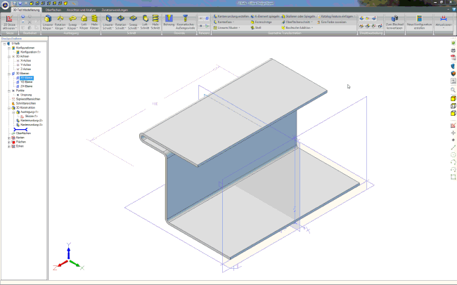

erstellt am: 07. Nov. 2011 21:42    Editieren oder löschen Sie diesen Beitrag!  <-- editieren / zitieren -->   Antwort mit Zitat in Fett Antwort mit kursivem Zitat    Unities abgeben: 1 Unity (wenig hilfreich, aber dennoch)2 Unities3 Unities4 Unities5 Unities6 Unities7 Unities8 Unities9 Unities10 Unities Nur für AndreasBo 10 Unities + Antwort hilfreich
Es sei mir gestattet, Ralfs zweiten Vorschlag ein wenig zu verfeinern.
Gruß aus Leverkusen
Micha Knipp
