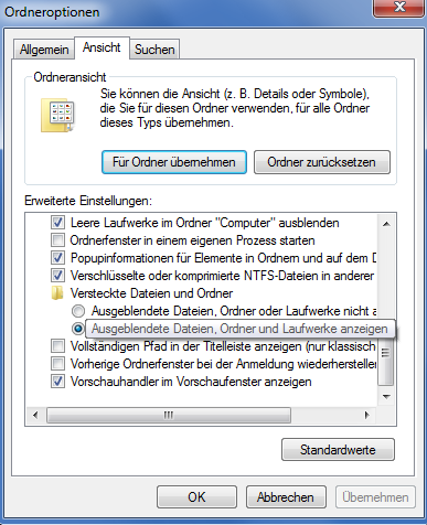

Hallo zusammen
Ich muss bei einem Kollegen Alibre Pro 2011 unter Win7 64bit installieren.
Bisher nutzte er WinXP. Da war es kein Problem den Ordner mit den Templates (Zeichnungsrahmen) zu finden.
Da hatte er seine eigenen Rahmen drin - dadurch war es möglich bei der Erstellung einer 2D-Zeichnung den Rahmen
direkt über die eingeblendete Liste auszuwählen.
Jetzt unter Win7 kann ich den Ordner aber nicht mehr finden. Es müsste ein Ordner mit 2 Unterordnern sein (einer für die Zeichnungsrahmen und einer für die BOM-Templates).
Weiss jemand von euch den Pfad zu dem Ordner?

Hallo Hemicuda,
Ich teile die Antwort in zwei Teile.
Teil 1
Der Systemordner bei Win 7 ist:
C:\ProgramData\Alibre Design\System Files\Drawing Templates
Der Ordner: ProgramData
wird "normalerweise" nicht angezeigt.
Um die Anzeige dieses Ordner zu erhalten:
- Win 7 -> Datei-Explorer -> Alt Taste drücken
- Jetzt wird im Menü -> Extras angezeigt
- Extras -> Ordneroptionen -> Ansicht -> Ausgeblendete Dateien, Ordner und Laufwerke anzeigen
- Übernehmen -> ...
- Jetzt wird der Ordner angezeigt
Gruß Ralf
